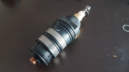

Приветствую! Подскажите как разобрать пластиковый картридж (вот такой)? Где у него резьба?
Крутится очень туго, хотел смазать его силиконовой смазкой, а раскрутить не могу. Такие же латунные раскручиваются и разбираются все, а этот... как же его собрали?
Спасибо!

ser000, у моего совсем другая конструкция, вы же видите...

Плохая идея смазывать силиконом. У меня у смесителя стал туго поворачиваться излив. Конструкция - излив из цилиндра являющегося частью корпуса-стакана. Вот эта средняя часть корпуса вращалась туго. Смазал силиконом прямо через щели, не разбирая. Стало крутиться очень легко. Я возрадовался. А на следующий день при пуске воды стали капельки выдавливаться по всему периметру. Вылечилось полным разбором, промывкой и сборкой со смазкой для смесителей.

Мишутк, это частный случай. и подробностей не знаю как там можно смазать не разбирая... вероятно нарушились где то зазоры.. Еслиб вы разобрали, смазали и сного собрали, думаю ни чего бы не текло.
опять же смотря что за смазка и с чем. У меня силикон с фторопластом SILICOT. Сколько ей смазал разных движущихся резинок в кранах, ничего нигде не текло. и служит долго т.к. она почти не смывается. с рук можно оттереть только тряпкой.

Мишутк написал: Плохая идея смазывать силиконом.
Что под этим понимается?
Мишутк написал: Вылечилось полным разбором, промывкой и сборкой со смазкой для смесителей.
Смазка для смесителей не силиконовая?

asomnes, да, тоже был силикот. Наблюдайте первое время, может начать просачиваться.

asomnes написал: у моего совсем другая конструкция, вы же видите...
У вашего нет имени/фамилии, а играть в детскую забаву на отличия лениво.
Принцип регулирования схож, возможно и разборка схожая.
Как вариант заменить картридж по гарантии или заменить на новый в отсутствии/истечения гарантии.

ser000 написал: Смазка для смесителей не силиконовая?
Пакетик из ремкомплекта дамиксы. Состав не знаю.
По ощущениям от SILICOT отличается.

Если разобрать не удастся (вдруг он цельноклееный, на пластике такое быть может), то последним шансом может быть все же промазка снаружи. Швы по деталям вращения обильно промазать смазкой с втиранием (как затрику) периодически прокручивая детали. Если не поможет, то загнать смазку во впуски и выпуск и тоже попытаться разработать. Лишний силикон из полостей и камер при подаче воды смоется, а тому, которому суждено быть, останется.
