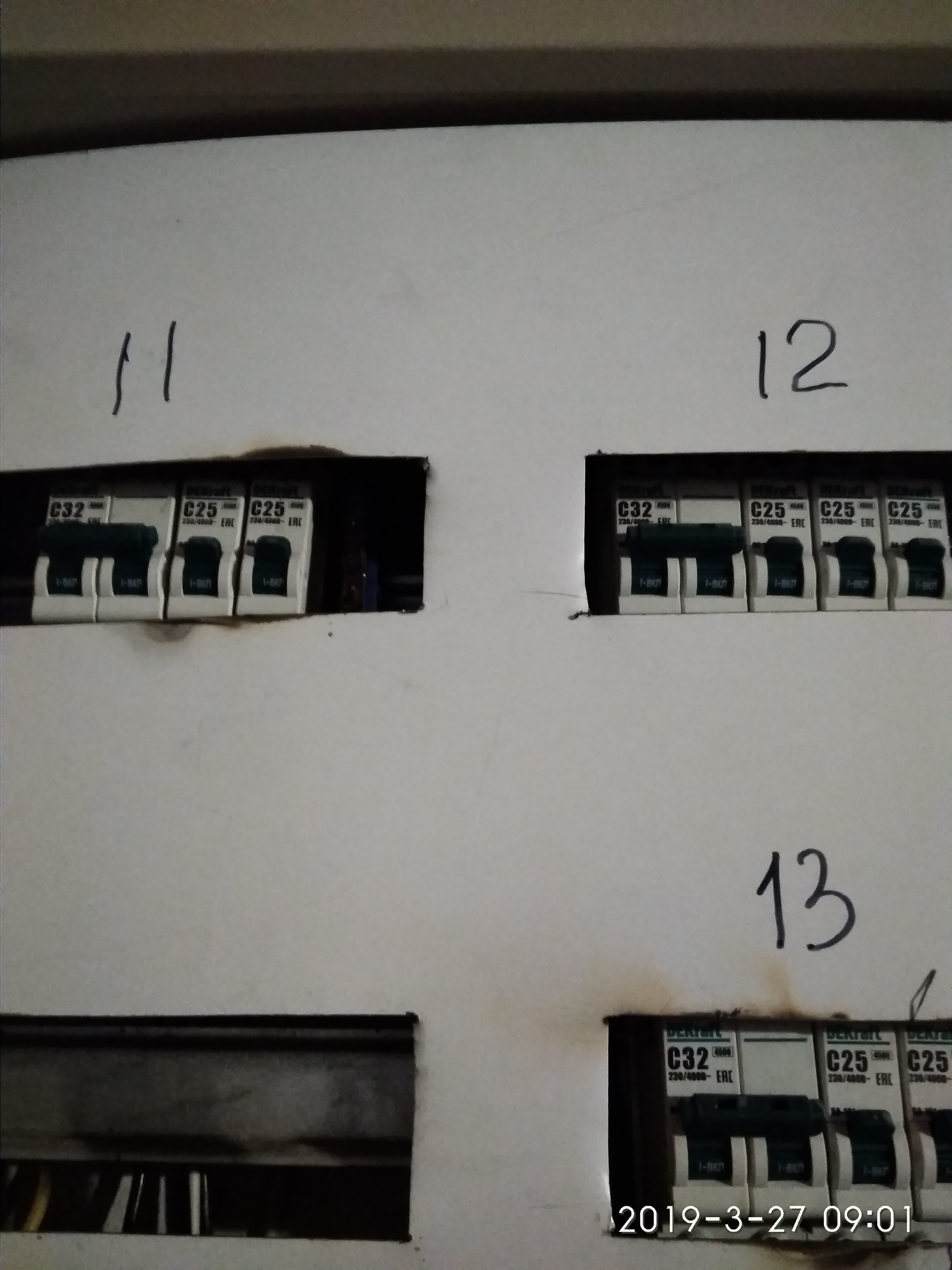

Александр0005 написал: общий стоит на 40а, это много или мало
Мало, разумеется, но, если это по проекту, то так и останется. А какой у Вас вводной в квартиру?

вводной это как, я же профи как вы

Александр0005 написал: вводной это как, я же профи как вы
И чего ерничать? Вводной автомат - это тот АВ, который стоит на вводе в Вашу квартиру. Он первый, все остальные АВ питаются от него. Если его отключить - отключится вся квартира, если отключить любой другой АВ - отключится только какая-то часть квартиры.

Вводной АВ

Ну что ж. Вводной у Вас С32А, двухполюсный. Значит, практически при любом К.З. (даже, возможно, при сгорании ЛН) высока вероятность падения подъездного АВ. Это данность, преломить которую можно только, если заменят подъездный АВ на селективный (или с гидрозамедлителем). Замена подъездного АВ на больший мало вероятна, т.к. вряд ли это позволяет сечение подъездного кабеля. К тому же, это (замена подъездного АВ) на 50А, или, даже, 63А при любой букве (С,Д) скорее всего, мало что изменит.
