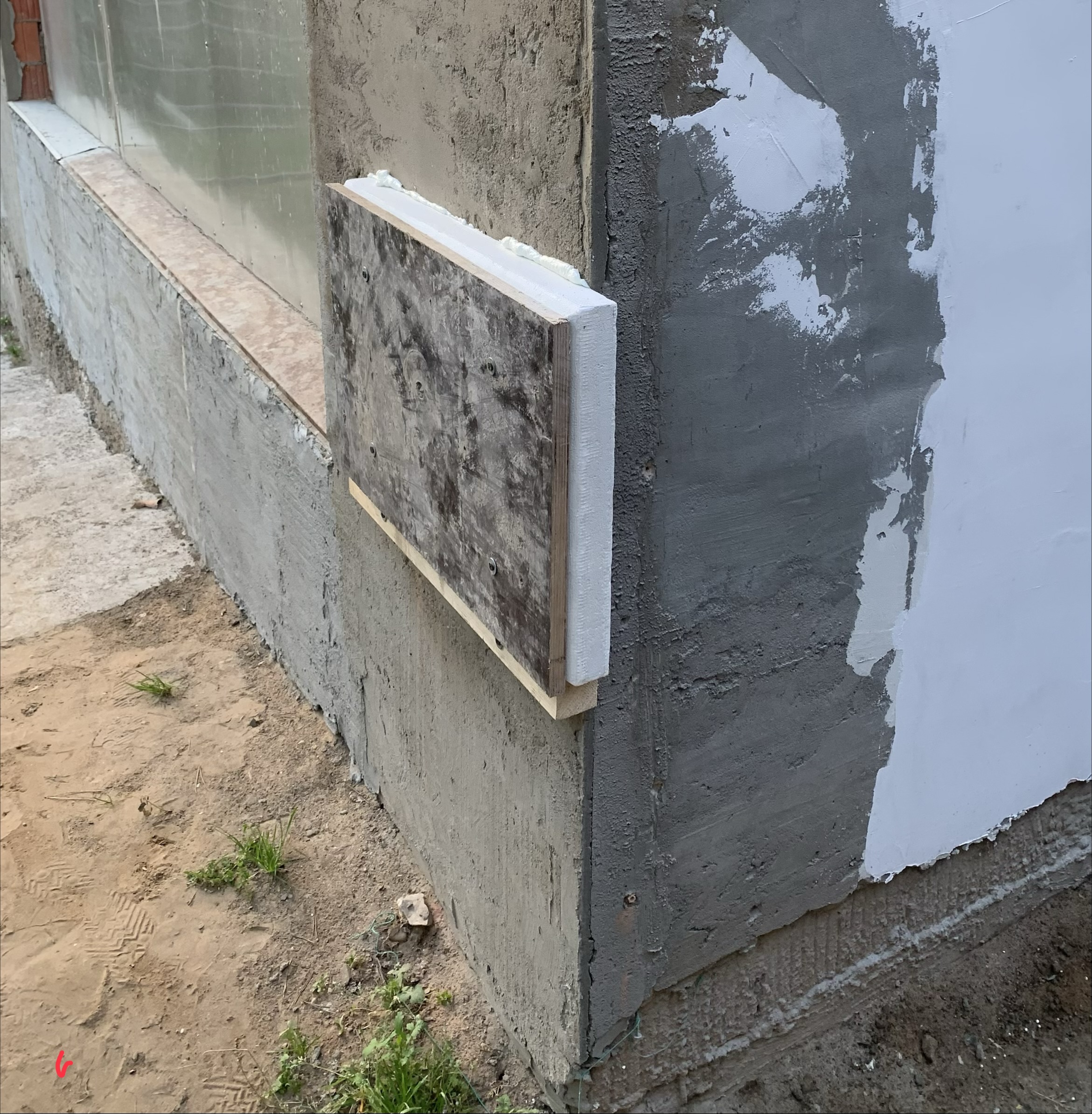

IMG_8513 Попробовала первую плитку рустов на угол.

MADONNA написал 09.06.2026 в 21:25
Фанерой притягиваете, потом снимете?

AndyMirror написал 11.06.2026 в 09:18
Да, фанера что бы равномерно притянуть и что бы монтажная пена на которую клею - неравномерно не выперла. Еще в фанере смысл кондуктора - через нее сначала в стене сверлятся отверстия под дюбеля. Все четко получается!
