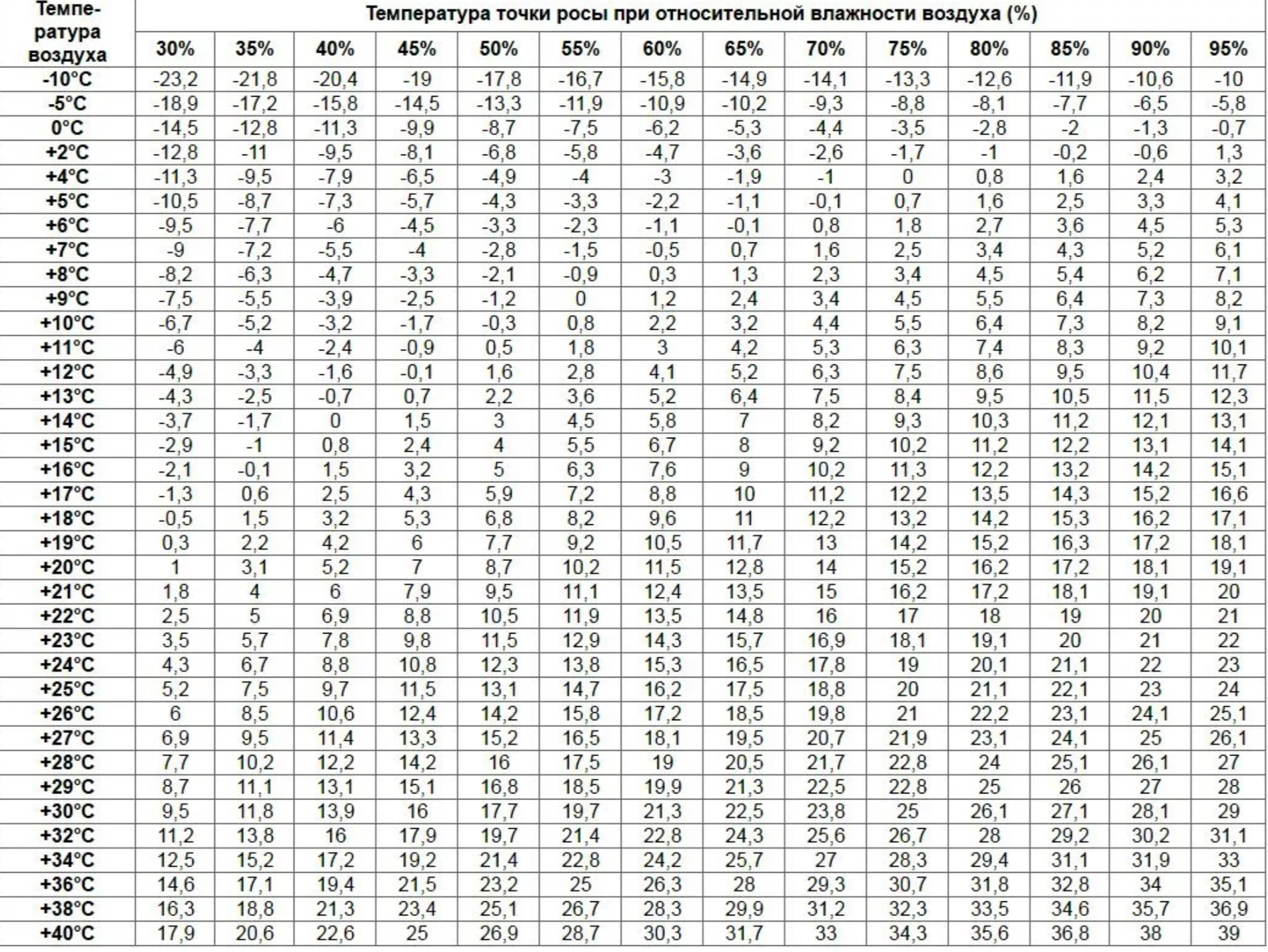

Еще раз повторю - ты безграмотный балбес. Воздухообмен в машине - примерно 200 кбм/час, каждый куб выносит примерно 5-10 грамм воды согласно таблице (см влажность/температуру) IMG_2906То есть примерно литр в час. Ну может два или три часа - но не до весны.
С гликолями несколько сложнее, у них насыщенные пары имеют давление в районе 10ти Па то есть в 60 раз меньше чем у воды - но запах антифриза таки говорит за то что антифриз испаряется. И его не так много. Как вариант ускорить - пролить коврики водой, пропылесосить водяным пылесосом - и так несколько раз,

паходу за тебя кот у клавы пишет сейчас ? вылей два литра на пол в свой пежо и засекай время через два часа салон должен быть сух ( по твоим таблиам) ))))

Зачем мне 2 литра? Но зимой, по понятным причинам я не стряхиваю фанатично снег налипший на валенки - но за 10-20 минут поездки все полностью высыхает. То же самое и растаявшего снега на коврике и тому подобное.
