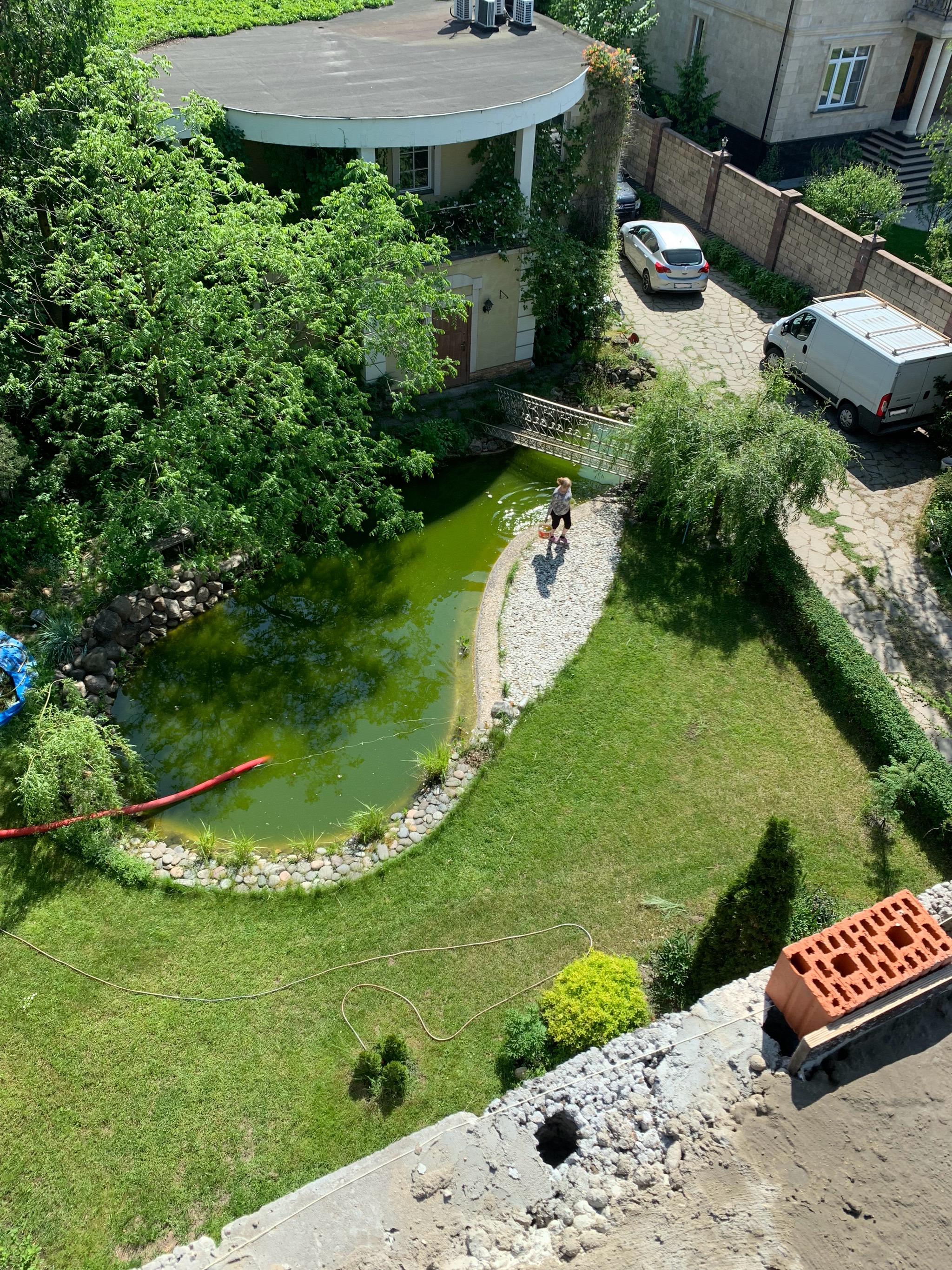

Вадим М написал 27.11.2025 в 13:17
MADONNA, дом собственный сами проектировали? Показали бы хоть его...
IMG_7605Вид с крыши новостройки - летом. IMG_0255За пару лет до

27.11.2025 в 15:57:53
MADONNA, спасибо! Не низковат цоколь? Крышу зимой чистить приходится? Решётка очень красивая и ландшафт.
