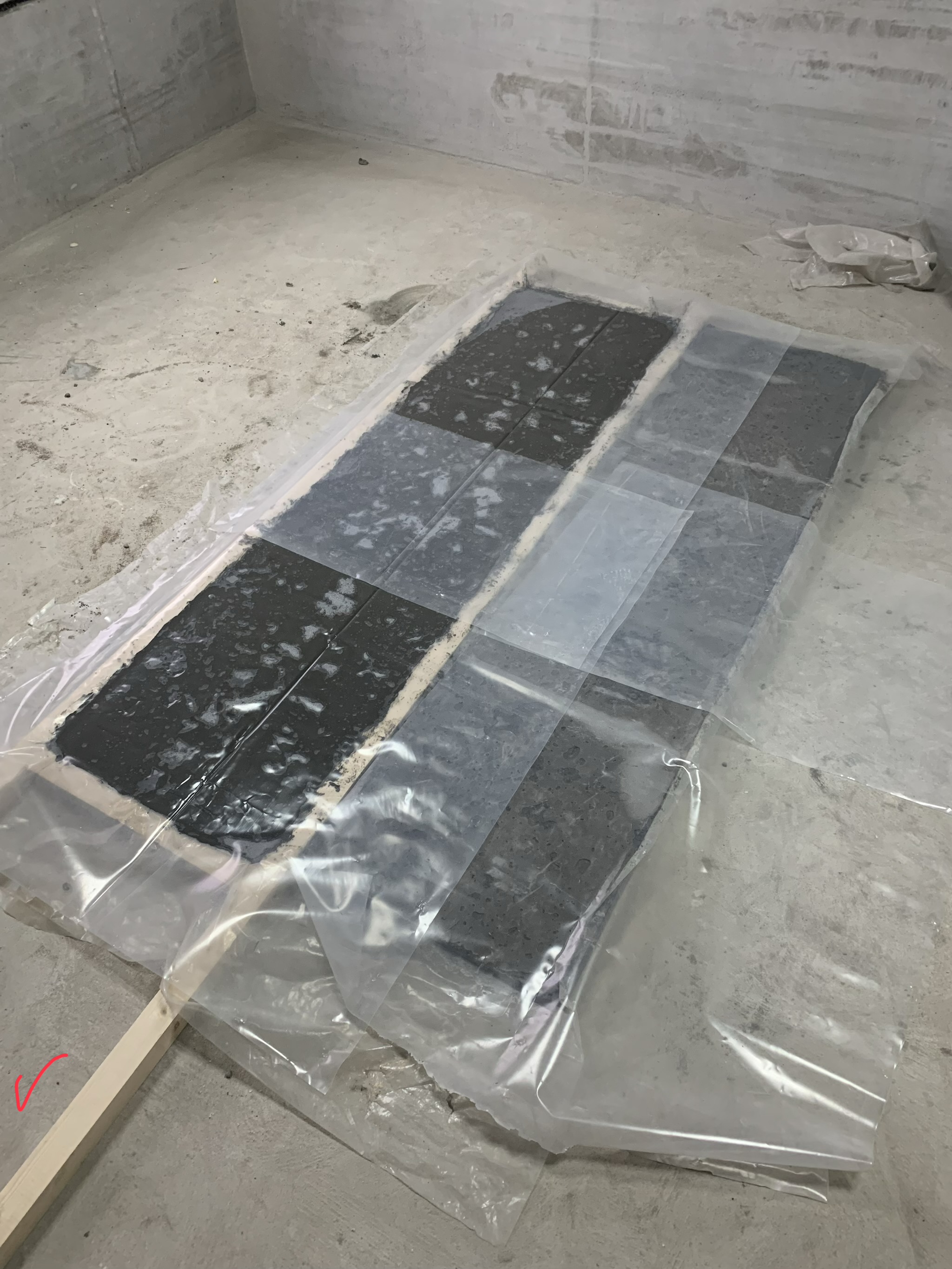

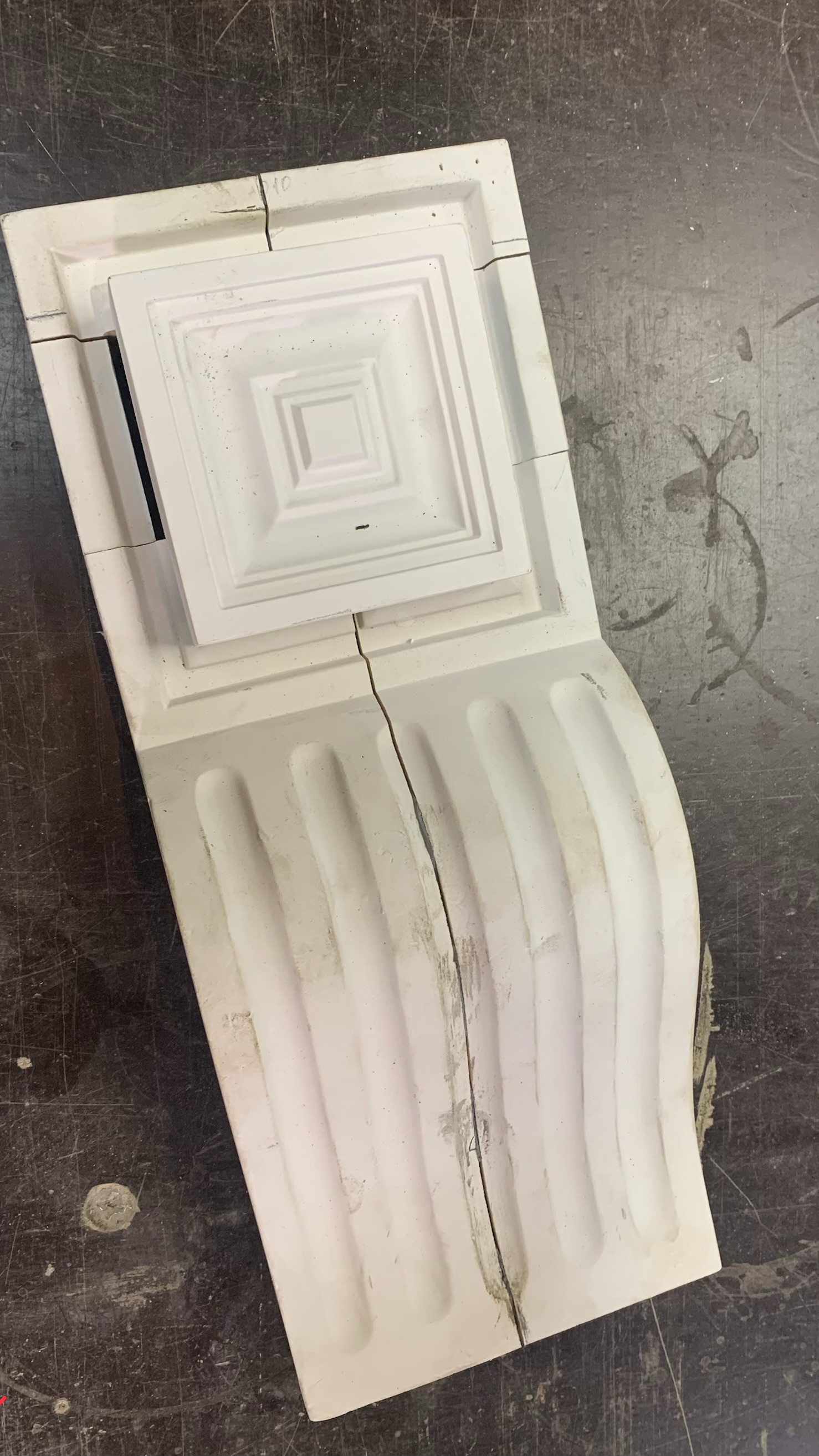

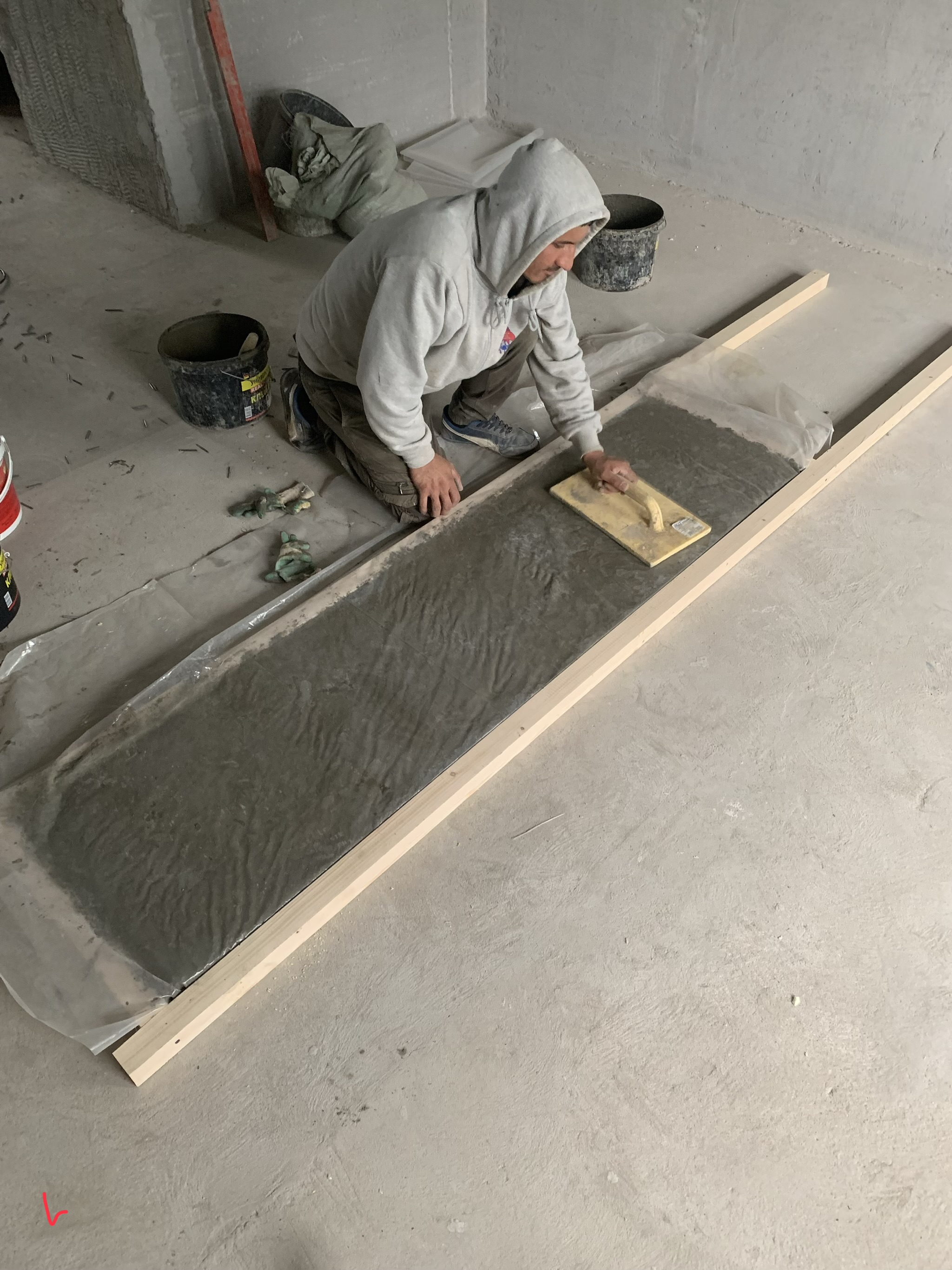

Новости со стройки IMG_8594 IMG_8598 Стены для душкабины. Толщина 50мм двойное армирование сеткой, керамзитобетон на мелкой фракции 5-10 IMG_8602 Элемент декора - составленный из фабричных заготовок - но под мой размер.

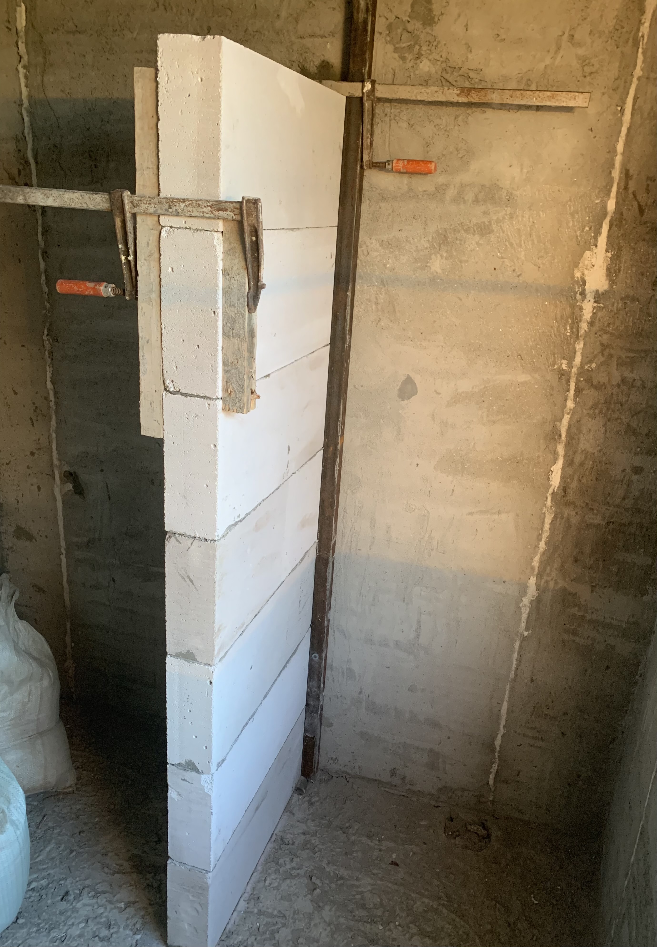

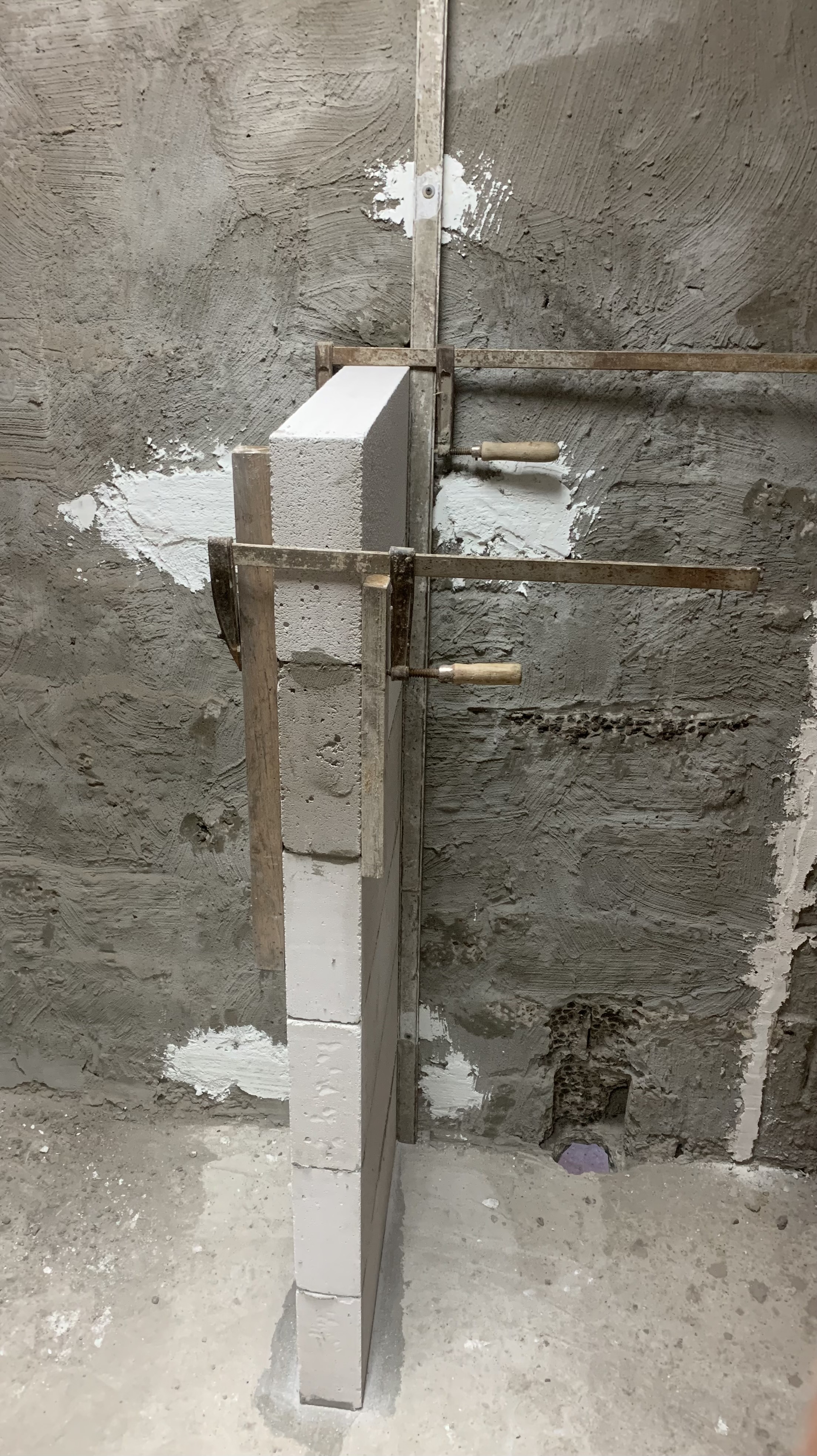

Кому интересно - технология установки перегородок (100мм) IMG_8611 IMG_8612 Каждый божий день ставится два блока, на плиточный клей. Никакие навыки не нужны. Утром замешивается поллитра клея, обход трех санузлов за 5-7 минут и дальше рабочий направляется на другие работы.

Причина отклонения - нарушение предписаний. Первый блок ставится один - и после фиксации к стене надо ждать пока схватится клей к полу. Работник решил поставить два сразу - а не надо было.
