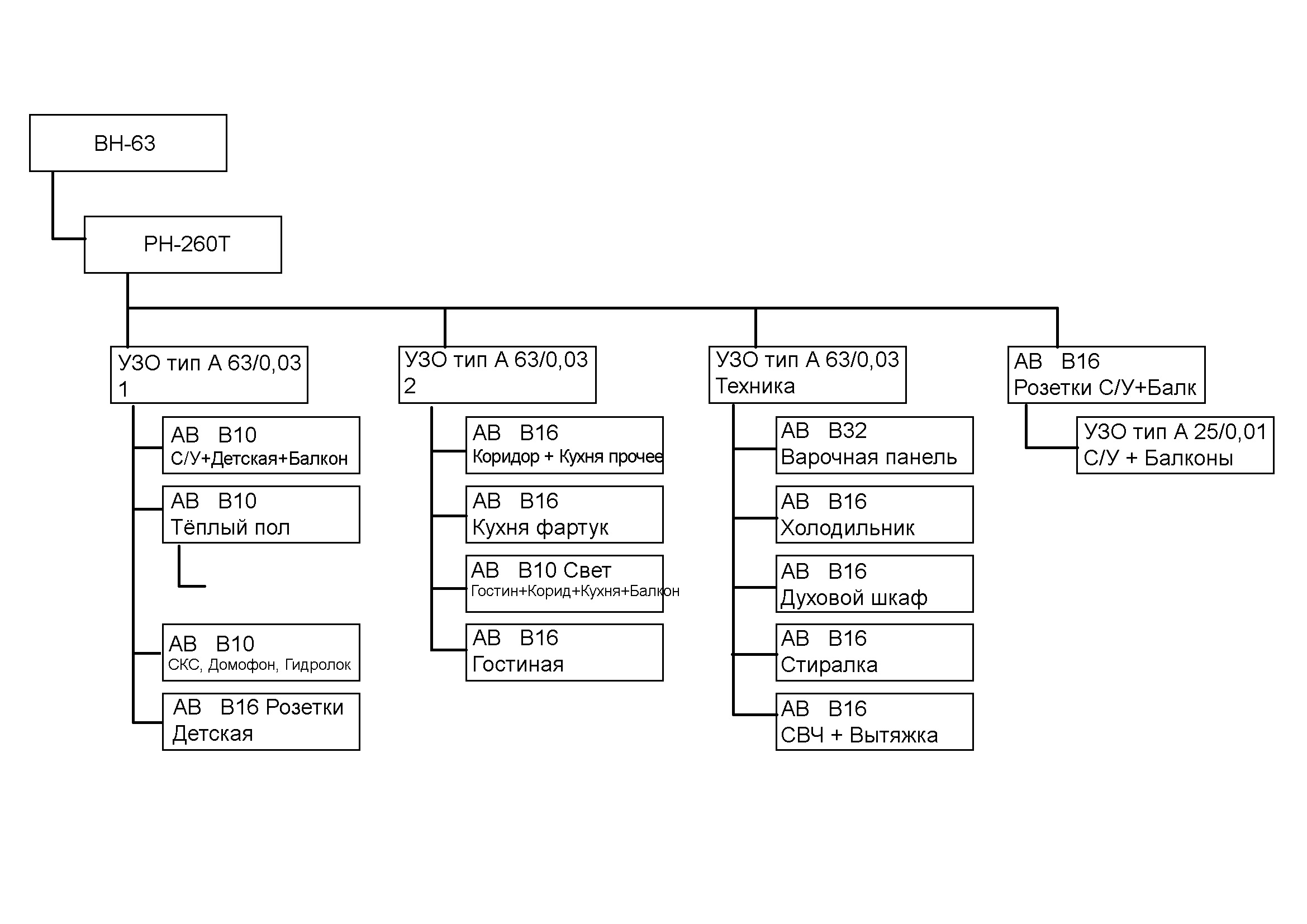

megrad, Аквастоп же только от срыва/резкого изменения давления. До Гидролока смотрел различные системы, но Гидролок прельщает своей гибкостью и АКБ. Бюджетными доделками появляется возможность дистанционного контроля кранов + оповещение на смарт при протечках.

exelero84 написал: реле - вещь необходимая
какова необходимость реле в Вашем конкретном случае? (обгорающие стояки, сопливая воздушная линия к дому, отсутствие заземления?) некоторые реле накрываясь, например включают и выключают нагрузку, туда-сюда, раз в несколько секунд...

MaSeVi, но ведь проблему в этом случае найти достаточно просто - автоматов лишь три и скорее всего дело будет в одном из двух световых. Розетки при этом живые и если дело вечером, то наверняка какая-нибудь настольная лампа/торшер будут гореть. Поправьте если я не прав и не вижу каких-то иных подводных камней.

exelero84 написал: зачем усложнять схему и раздувать щит
Чтобы не лазить каждый раз в щит. Опять же ВН это необходимое зло и схема становится проще. Автор написал
exelero84 написал: мне это удобно
Но это автор понимает, а кого то нужно будет учить и не факт, что эта учёба поможет.
exelero84 написал: я ничего о производстве не говорил, мы квартиру обсуждаем
И чем квартира от производства (офиса) отличается?
exelero84 написал: я уже писал что на украине нет узм-ок, я использую реле zubr - там есть индикация напряжения
А если реле сдохнет индикация остаётся?

Travolter написал: ну и индикация всего. При цене в 2к весьма приятные функции.
только при исправном реле.
Travolter написал: но ведь проблему в этом случае найти достаточно просто - автоматов лишь три и скорее всего дело будет в одном из двух световых.
А если сработало УЗО?

Travolter написал: MaSeVi, но ведь проблему в этом случае найти достаточно просто - автоматов лишь три и скорее всего дело будет в одном из двух световых. Розетки при этом живые и если дело вечером, то наверняка какая-нибудь настольная лампа/торшер будут гореть. Поправьте если я не прав и не вижу каких-то иных подводных камней.
Travolter, Ну, а как Вам сценарий «погасли все розетки? Заряд на телефоне остался 1%, резко позвонил начальник, чтобы ему, резко подорвавшись, переслать письмо поставщика. Неприятности д.б. просто сведены к минимуму...

MaSeVi, ваша взяла) Такая разбивка корректна?

Travolter, АВ на с/у + балкон под любое из двух первых УЗО. Всё-таки технику не стали "мешать"...

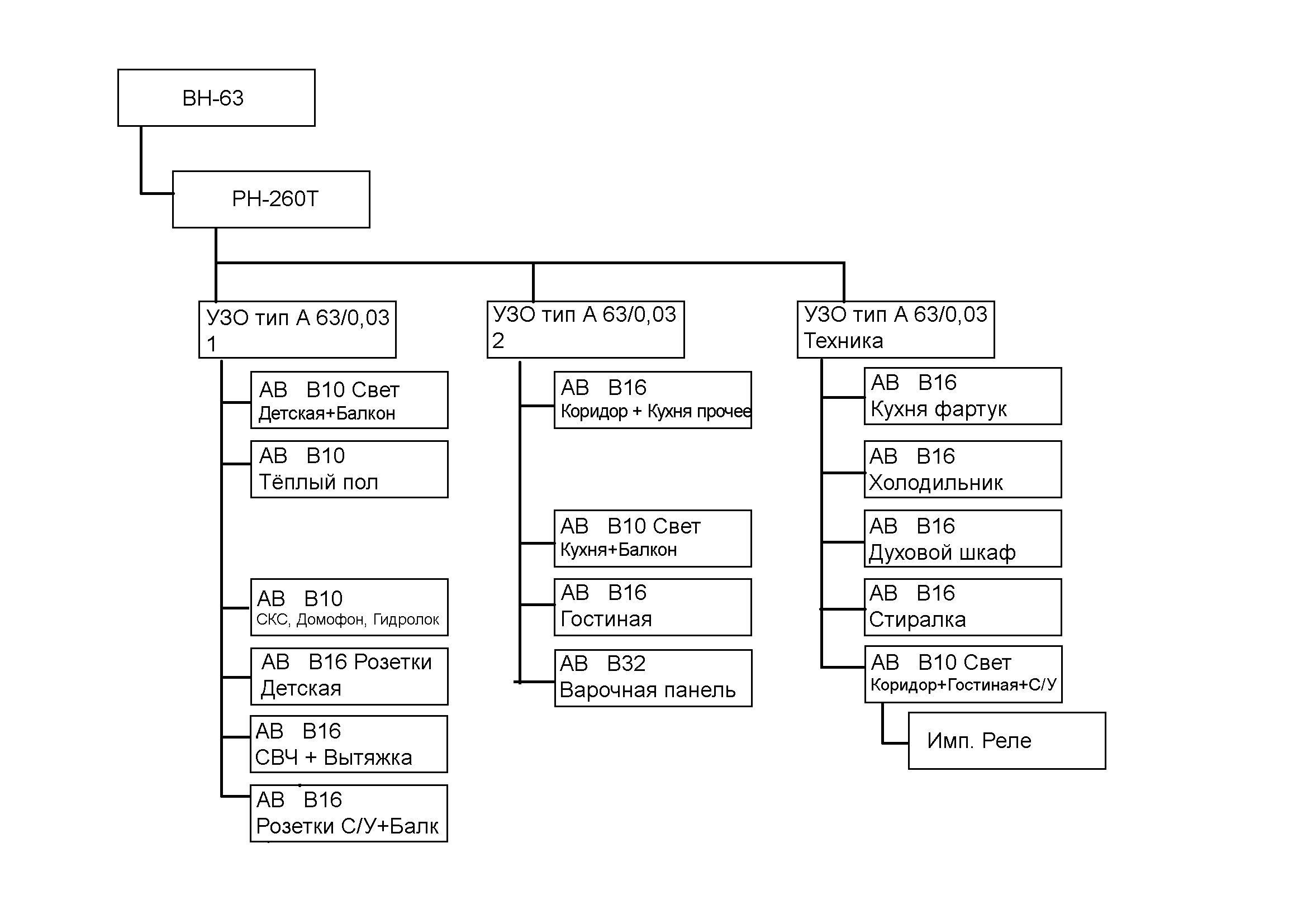

29.03.2019 в 18:52:05
MaSeVi, теперь верно?

Travolter, песня - собирайте.

MaSeVi, теперь наверно верно?
