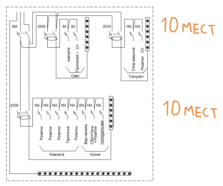

Добрый день!
В маленькой квартире-студии 24 м2 в новостройке планирую электрику и щиток. Я слабо разбираюсь в этом деле, но прочитав несколько статей в инете, решил, что не так все сложно.
Все кабеля- трехжильные медные ВВГнг-LS (лучше- ППГнг-HF, если найду). Площадь сечения: для освещения- 1.5 мм2, для варочной панели- 6.0 мм2, а для всего остального (подавляющее количество приборов и розетки) - 2.5 мм2.
Все автоматы категории B, кроме вводного двухполюсного- он категории С.
Мощные приборы разбил на отдельные линии: -стиралка в санузле 2500 Вт, -розетка под фен в санузле 1500 Вт, -приточная вентиляция с подогревом 1500 Вт, -варочная панель 3000 Вт, -СВЧ+печь на одной двойной розетке (общ. 2000 Вт), -компуктер (700 Вт).
Имеется щиток на 24 посадочных места. Металлический, что мне понравилось.
Вот две схемы щитка, которые кажутся мне наиболее хорошими. Сбоку цифрами указал количество занятых посадочных мест, а не количество самих устройств.
ВАРИАНТ 1.
Я запихал целых 5 АВ под один УЗО. Это наверное метров 50 кабеля в сумме. Но вроде токи утечки не должны быть большими из-за такой длины. Плюс в том, что осталось 2 посадочных места на верхней рейке- место, куда можно будет поставить дифавтомат для проточного водонагревателя, если когда-нибудь захочется установить его в ванную. А пока эти места пусть пустуют. Одна из розеток в санузле имеет автомат 10А вместо 16А, потому что хочу защитить УЗО 32А 10мА. В нее будет включаться фен 1500 Вт.

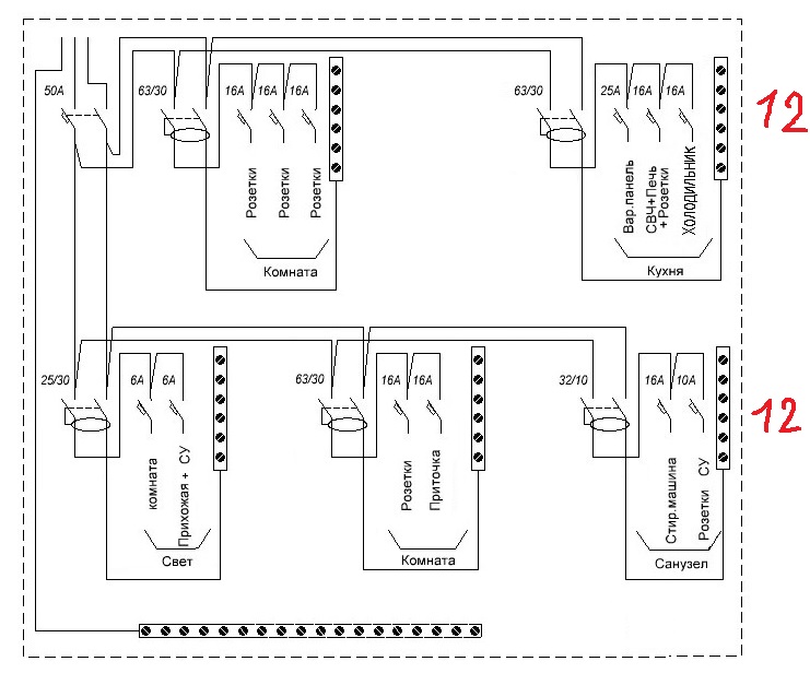

ВАРИАНТ 2.
Придется купить еще один УЗО, тогда можно уместить под него АВ для важной розетки и приточки. Плюс в том, что есть двойная защита этого УЗО (вводной АВ на 50А + два нижестоящих АВ суммой номиналов 32А). Минусы в том, что дороже на 1500 руб из-за цены УЗО и весь щиток оказывается занят, нет места для расширения. Розетка в санузле так же, как в первой схеме, защищена автоматом усеченного номинала 10А.
Я склоняюсь к первому варианту, т.к. двойная защита УЗО из второй схемы кажется излишней в сравнении с недостатками.
Я хочу узнать, правильно ли я все спланировал? Видите ли вы где-то опасности, подвохи в моих схемах? Буду рад любым комментариям.

AlexBrbrbr написал: решил, что не так все сложно.
В приглядку, оно конечно... Чем схемы форума не устроили?

AlexBrbrbr, 2-х УЗО будет достаточно. Не надо свет и розетки под своё каждое УЗО...

AlexBrbrbr написал: Все автоматы категории B
Лишнее, хар-ки С будет достаточно

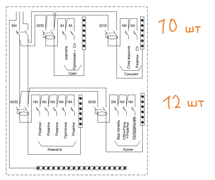

megrad написал: Чем схемы форума не устроили?
Не искал здесь на форуме схем. Вряд ли они бы подошли. Мне хотелось поставить как можно больше АВ, потому что все равно комната будет звукоизолирована ватой под гипсокартоном и буду вести прямые линии от щитка к каждой розетке. Грех не поставить АВ на каждую линию. Еще хотелось как можно меньше УЗО, потому что они дорогие. Но с этим как-то не получилось- как видите, их минимум 4 шт.
MaSeVi написал: Не надо свет и розетки под своё каждое УЗО...
Забыл добавить, мне два УЗО 25А 30 мА бесплатно достались- надо бы куда-то деть. Почему бы на свет один не пустить? А один УЗО 63А 30 мА я могу убрать, получится вот так:
Но тогда там дофига приборов на одном УЗО получается, в том числе варочная панель 3000 Вт, комп 700 Вт, печки 2000 Вт, приточка 1500 Вт. Это около 33А энергопотребления. Даже без учета еще кучи розеток, ток утечки получается 33 А * 0.4 мА = 13,2 мА, что больше рекомендуемой 1/3 от порога срабатывания УЗО.
MaSeVi написал: Лишнее, хар-ки С будет достаточно
Чем грозит, если ставить В? Будут вышибать пробки?
Vadim 161 написал: 4 розеточных линии на "комнату" в студию 24 квадрата
Ну а что, ведь считать надо не по площади помещения, а по энергопотреблению. А прожорливых приборов в моей квартире будет не меньше, чем в полноценной квартире. Список наиболее мощных приборов я привел в первом сообщении.
ser6672 написал: На EKF будете собирать?
Частично. Хороший производитель, как вы считаете? Вводной автомат С50 и УЗО на освещение планирую этими автоматами сделать, т.к. достались от застройщика бесплатно. Три автомата С16 так же этой фирмы надо использовать. Остальное- наверное ABB, Hager или Legrand. Что думаете? Может вообще стоит отказаться от EKF?
