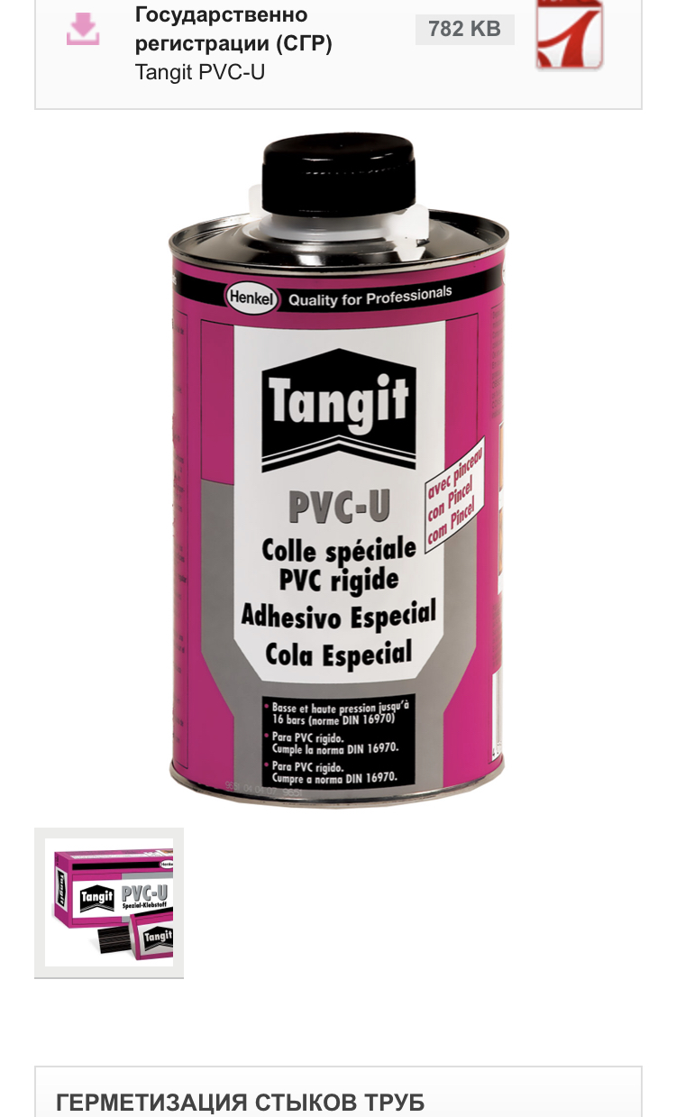

Привет всем,
В дом (таунхаус) застройщик ввел гофрированную канализационную трубу типа корсис. По дому делаю разводку серой канализационной трубой. Вопрос, как из правильно подружить и подключить серую трубу к корсису так, чтоб соединение не воняло?

Всё верно. Только не герметик нужен , а клей.
Tangit PVC-U предназначен для стойких к деформации сдвига соединений напорных труб (для питьевой воды и газа), с арматурой из твердого ПВХ, в соответствии с рекомендациями Ассоциации пластиковых труб.

АПОСТОЛ, о, спасибо большое. Про эту штуку никто ничего не сказал. Правильно ли я понимаю, что нужно смазать конец серой трубы и просто вставить в черную муфту? Склеенное соединение будет прочное или вращательной нагрузки (например сориентировать тройник или отвод) лучше не прикладывать?

StarWind, Подготовка материалов: Склеиваемые поверхности сначала должны быть очищены от грубых загрязнений. Для качественной очистки используется чистящее средство Tangit PVC-U/C ABS. Нанесите чистящее средство Tangit PVC-U/C ABS на кусок белой мягкой бумаги, например, салфетку, и очистите сухие поверхности, подлежащие склеиванию, от жира, грязи и смазочных масел. Используйте новую салфетку для каждой операции очистки. Поверхности, очищенные с помощью чистящего средства Tangit, должны быть высушены перед применением клеящего состава. Любое обледенение должно быть устранено путем аккуратного нагрева. Склеивание / давление: Описания, приведенные в листках технических данных Tangit PVC-U, PVC-C и ABS полностью подходят для склеивания труб.
http://www.tangit-pro.ru/produkty/pvc-u/

АПОСТОЛ, спасибо, этот мануал я нашел. Мне не понятно какое в итоге соединение получается. Т.е. я правильно понимаю, что с этим клеем получаю беспроблемное соединение, которое не требует какого-то обслуживания и его можно замуровать?

тут возник вопрос, этот клей для ПВХ, а трубы канализации полипропилен, как я понимаю. Как быть?

Да и фитинги для корсиса изготавливаются из полиэтилена.
В общем вопрос в силе, как соединить трубу корсиса с серой канализацией герметично. Неужели это такая коммерческая тайна местных мастеров? Никогда не поверю, что люди с опытом не сталкивались с такой проблемой.

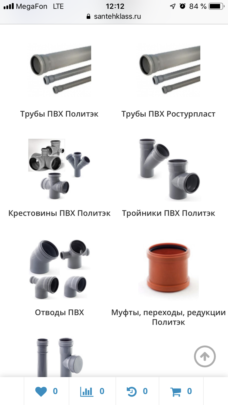

В основном канализация пвх, но встречается и полипропилен.
Под Тангит желательно однородный пвх, крестовину вклеите из пвх, дальше любой другой трубой.

StarWind, клей не клеит ни ПП, ни ПЭ. Ищите канализацию ПВХ. Есть Агригазполимер и другие
