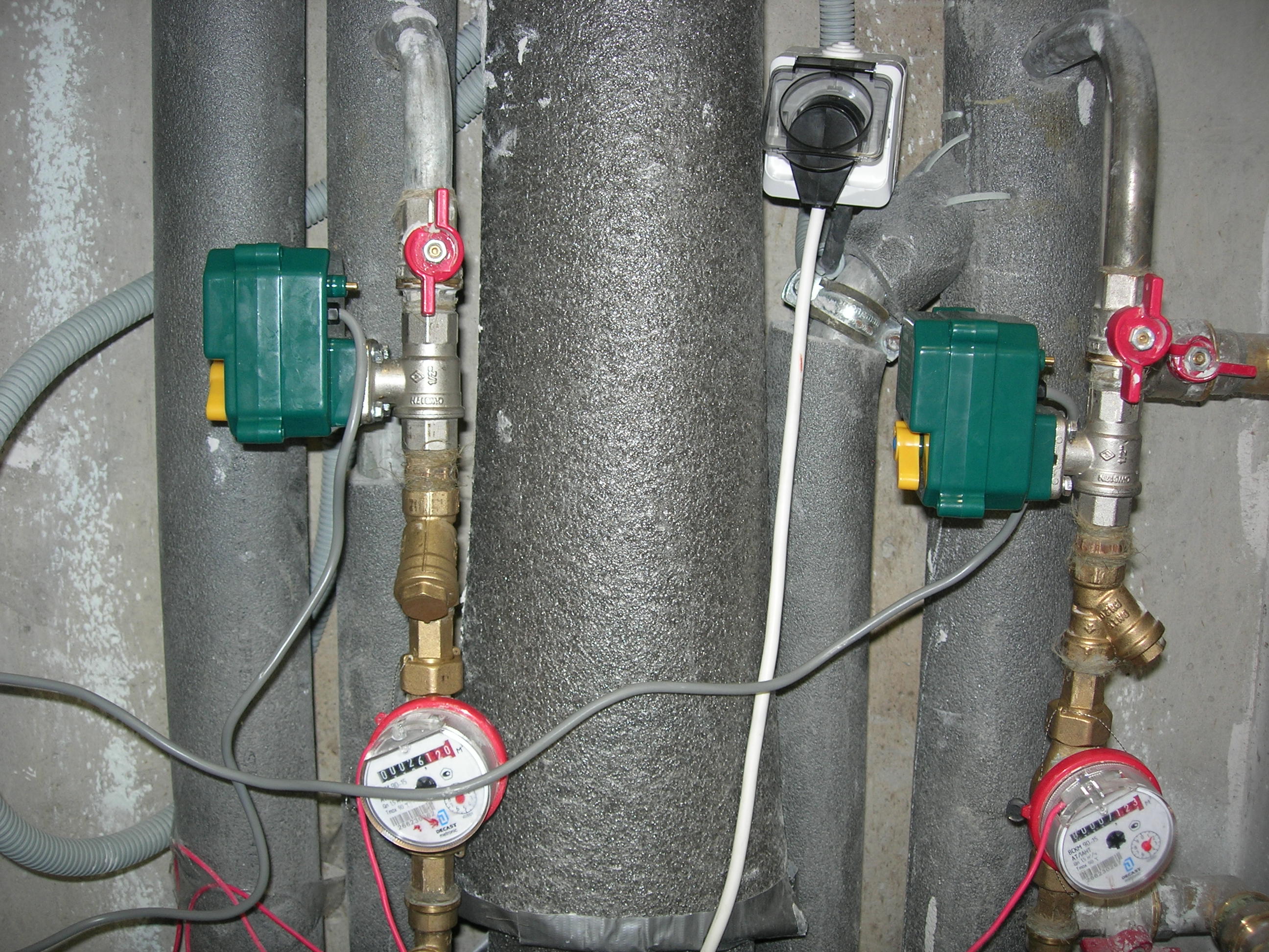

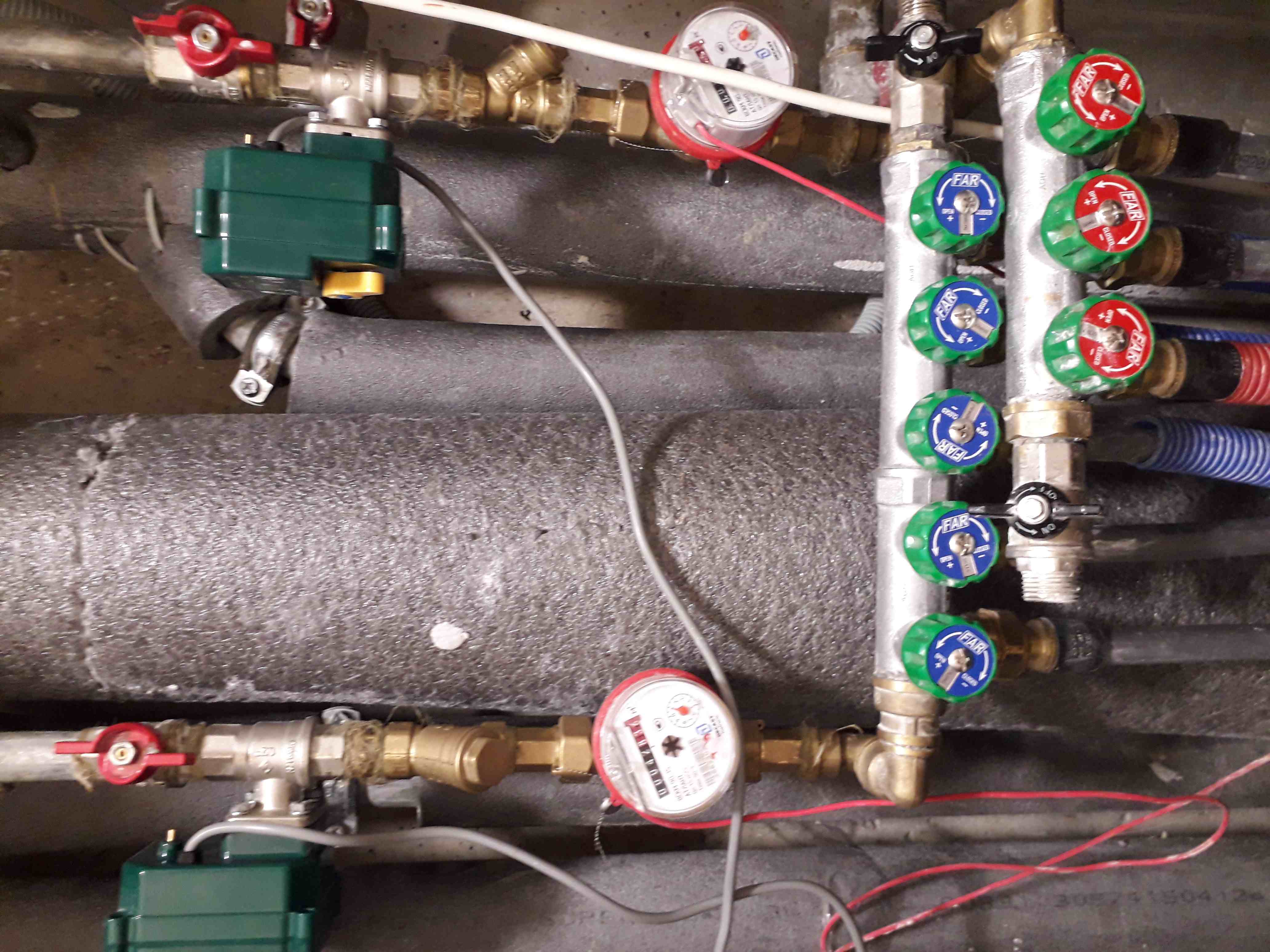

Здравствуйте! Москва. Монолитный дом построен в 2016 году. Ремонт сделали и живем с лета 2018 года. Скоро будет год как стучит стояк холодной воды. Не постоянно. Как сказал один из сантехников "как будто камнем бьют по всему стояку". Стук возникает как при использовании нами воды в квартире, так и при отсутствии забора воды квартирой. Предугадать его начало невозможно. Стучит от 2 секунд до 1 минуты. Если перекрыть воду в стояке во время стука, возникшего в результате использования воды в квартире, то звук пропадает. Если стук возникает при неиспользовании воды в квартире и перекрыть стояк хол воды, то иногда стук пропадает, а иногда нет. Этаж 10 из 20. Этаж "последний"в терминологии сантехников, с 11 начинается другая линия. Смотрели давление, пробовали менять счетчик, убрали обратные клапаны, провели сварочные работы (на вершине стояка около 5 см срезали-считали,что там воздух скапливается)-помогло на 2 дня, а потом опять то же. Ставили гидроаккумулятор-не помогло. Убрали. Результата нет. Около 15 сантехников смотрели, инженер УК откровенно говорит,что не знает, что это и что с этим делать. Нервная система уже не выдерживает. ПОМОГИТЕ, пожалуйста!!!!

Фото не видно.
