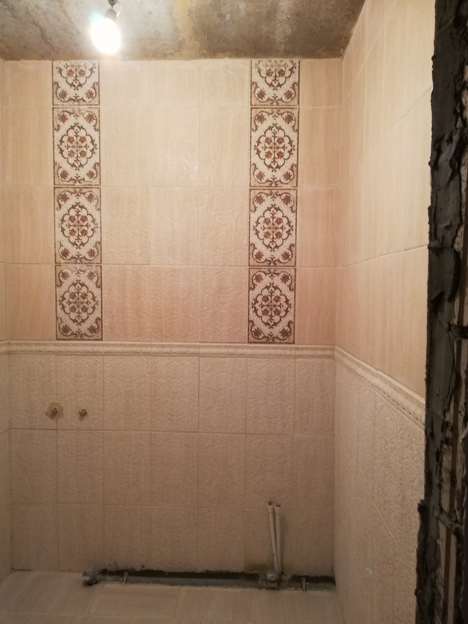

добрый вечер! мастера по укладке плитки изуродовали нам ванную и туалет. деньги еще не оплачены. подскажите, что делать в такой ситуации? честно, мы в шоке!!! мастера требуют оплаты!
и еще - можно ли это безобразие как то переделать или уже всё на выброс?

деньги они должны еще вам оплатить,даже за цену в 400р кв м это порно полное,у них хоть какой то уровень был,про лазер даже боюсь спросить.

Конечно можно...купить новую плитку, и переделать.

ja.a2014, от разных факторов зависит,может и можно аккуратно снять и переложить,а может и нет,в общественном туалете лучше уложено чем у вас,какая может быть оплата когда все испорчено?

Второе фото это просто трэш. Печально.

Мастера как умели - так и клали. О качестве договаривались с мастерами перед началом работ? Сколько, эти горе-мастера, требуют за квадратный метр своей работы? Просто интересно. Чтобы переделать надо плитку оторвать. Но не факт что при отрыве плитка не потеряет внешний вид. Кривой шов это - брак. Явный признак непрофессионализма. Он сразу бросается в глаза и портит весь вид помещения. Если швы между плитками неровные, то уже не важно даже какая плитка - все испорчено. И наоборот - даже сама дешёвая плитка с безупречными швами существенно выигрывает. Ответьте себе на вопрос - надо ли оплачивать брак?

ja.a2014, там не только плитку переделывать, но и сантехнику!

ADM05, 650 руб за кв метр (у нас в городе это стандартная цена). Только мастера нестандартные попались.

ja.a2014, не может быть стандартная цена. Плитка разная бывает и помещение тоже! Кто называет "стандартную" цену, тот не профессионал. Раз у вас цена одна, то зачем рукожопам её сбивать (цену)?

dmitrovski, присоединюсь. Автору темы совет - проверьте хотя бы уклон канализационных труб. По фото сильное впечатление, что они вообще без уклона лежат.

bc----, спасибо. надо тогда и это проверять... :eek:
