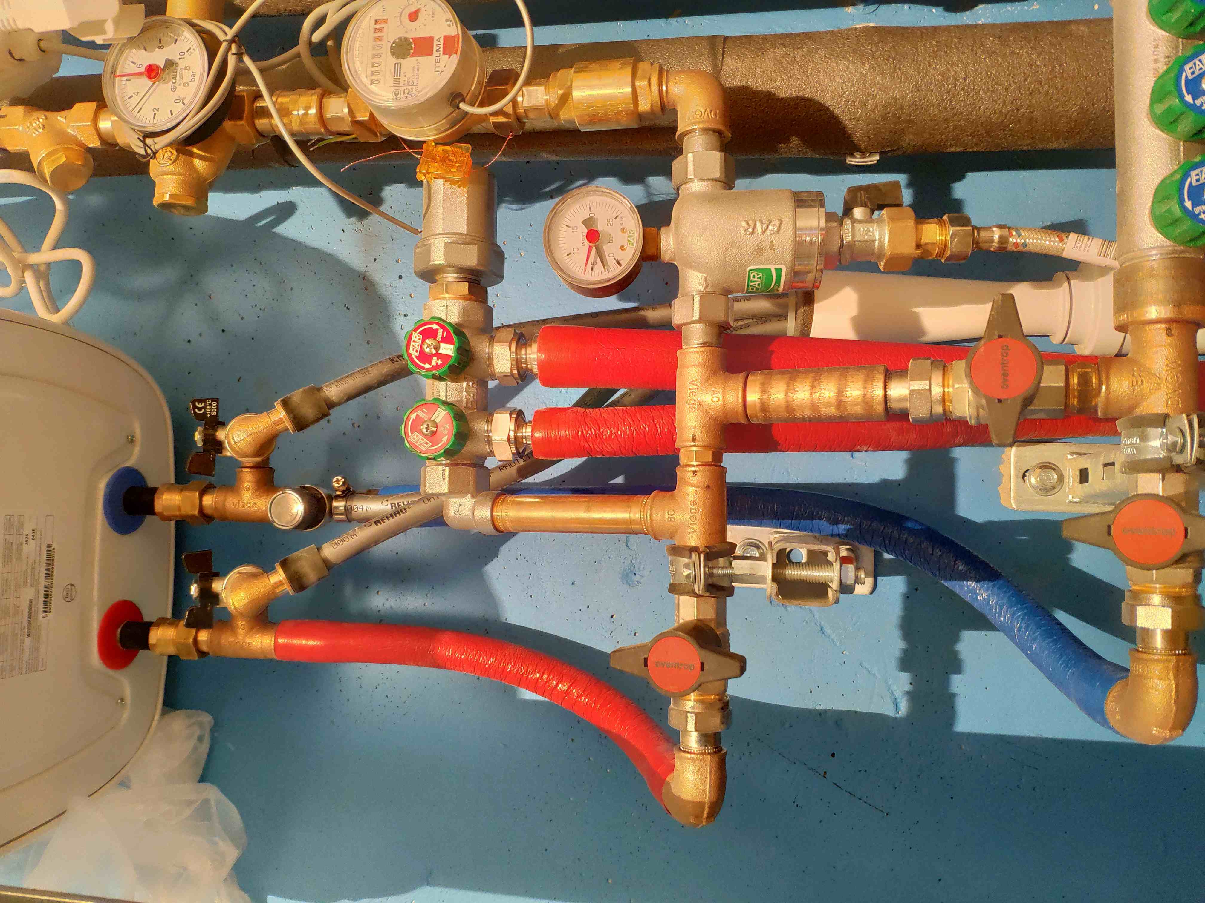

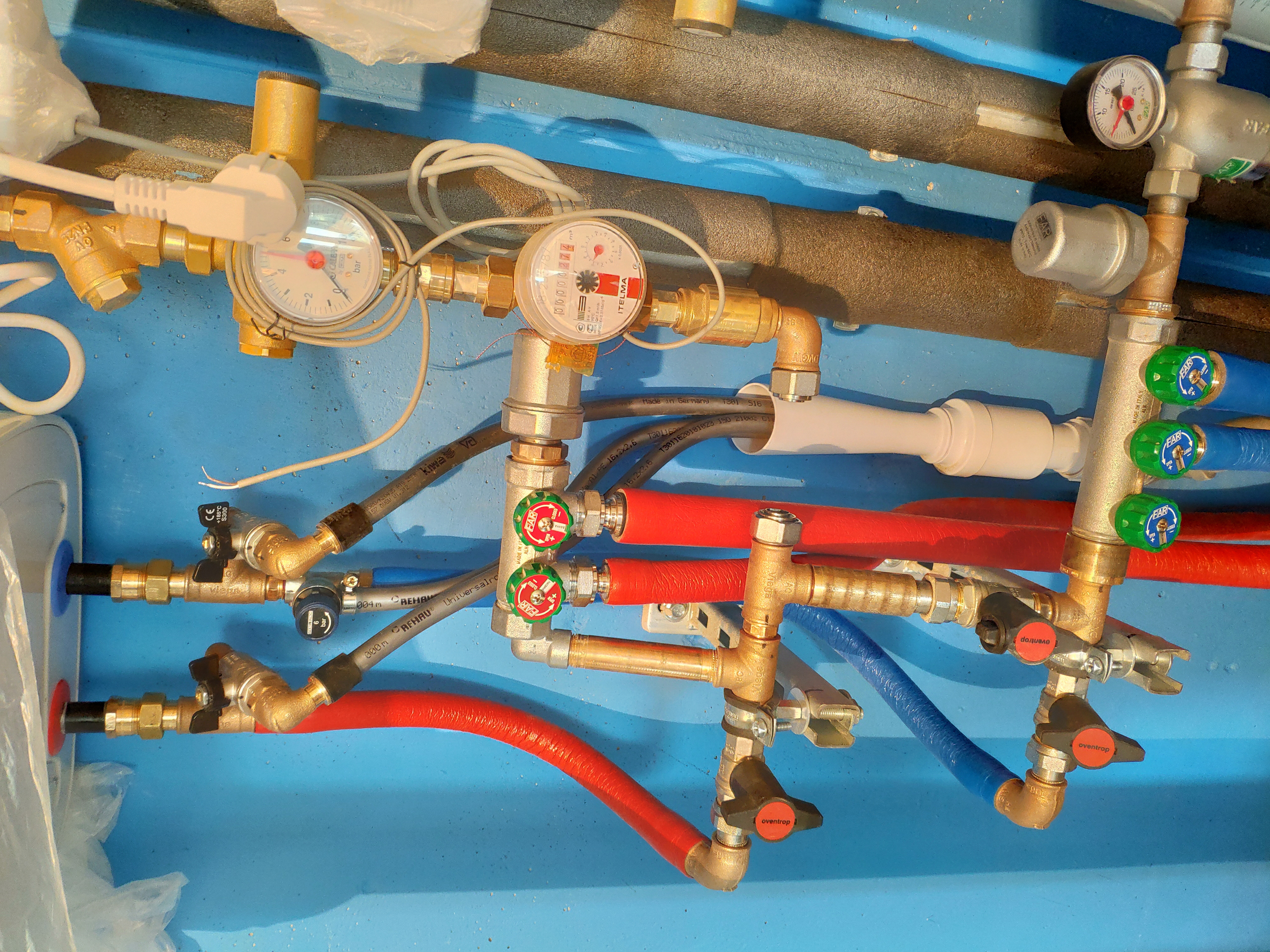

Мишутк написал: Сделал вариант с переходами под прокладку и родной для перехода красной прокладкой: Вроде бы завелся водогрей.
Мишутк, не вижу аварийного клапана.

Мишутк - вот, даже специально фильтр снял, чтобы было видно всё в деталях.

Technik-san, разве только сливными кранами бойлер опустошится? Нужен же перепад высот между подсосом и сливом. Сейчас если открыть сливные он побулькает и успокоится. Да еще и сливки из воронки соснуть можно.Все равно придется пользователю танцевать. А если он не в теме, то это ему свинка подложена.
И по сливу в воронку, должен же быть разрыв воздушный, а тут шланги прямым контактом. Вобщем нормально, но по нормам уже не проходит.
Кстати, у электролюкса комплектный аварийник на 0.8 идет, проверил, капает на 0.82. буду на 0.6 менять.

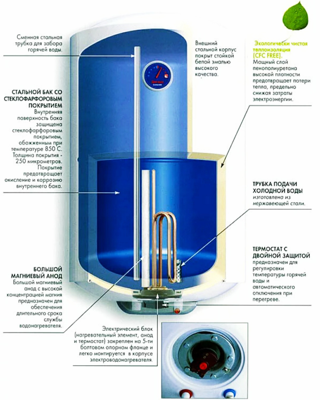

Мишутк - не болтайте ерундой. Прежде чем высказывать свои теоретические познания, хотя бы ознакомьтесь с элементарной технической схемой устройства любого накопительного электрического водонагревателя. Забор гор.воды из бака идёт всегда сверху, а трубка подачи хол.воды в самом низу, это и есть перепад высот( см.фото). Поэтому слив сделан правильно и грамотно, тем более в сифон с воронкой и с разрывом потока. А сливные трубки просто введены в воронку и не касаются зеркала воды в гидрозатворе сифона. И группа безопасности, кстати, уже поменяна на Штибелевскую, модель SV 1/2", с порогом срабатывания в 6 кг. Так что прочтите хотя бы Букварь по водогреям, милейший )) ... но Физику вы знаете, а это уже хорошо.

Мишутк - после слива малого верхнего уровня воды над трубкой гор.воды туда же и происходит подсос воздуха и бак быстро сливается, поэтому при открытых обоих сливных кранах нет здесь никакой замкнутой системы.

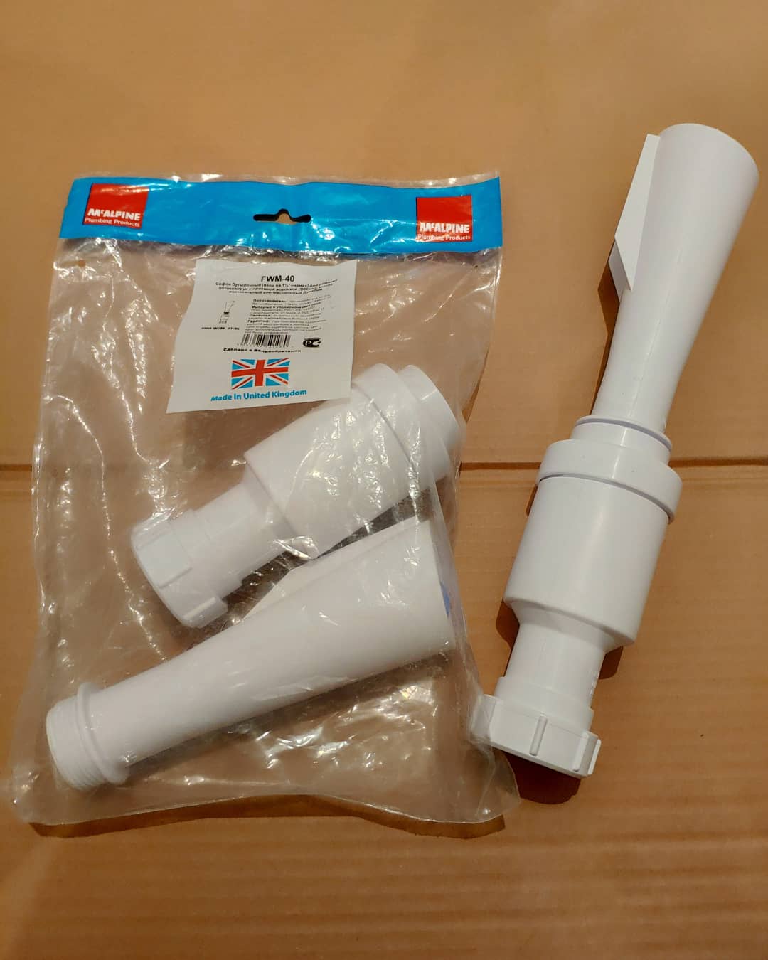

Ладно, практический вопрос, раз уж хвастаетесь правильными комплектующими. Сифон показанный надолго остается заполненный? Если водогреем не пользоваться, несколько месяцев выдержит? Я себе по рабоче-крестьянски, полутораметровый сливной шланг превратил в U-сифон с глубиной около 50 см и сделал воронку из перехода 50-32 и манжеты 32-25(или сколько там для сливного надо). Такая штука у меня по полгода стоит не воняет. Для ловли капель норм. Слив под давлением не осиливает (больше перепад надо, я бОльший сифон в ущерб перепаду сделал), слив самотеком не проверял.

Мишутк - если планируете долго не пользоваться этим сифоном, то наливаете чайную ложку подсолнечного масла и тогда вода через эту масляную плёнку из гидрозатвора целый год не испарится, а может и больше. Зы. Но скорость испарения воды из сифона, по мнению британских учёных )), составляет 1мм в сутки и при высоте гидрозатвора 50мм, этот срок составит дней 30. Потому как после снижения уровня ниже 20мм начинает через образовавшийся зазор уже поступать запах из канальи.

Technik-san, по аварийному клапану, он комби обратник+давление. У меня расположение группы безопасности не классическое и АК стоит на отростке с верхним подключением. Соотвественно обратный клапан в нем не нужен (но и не мешает). У классического клапана я демонтировал обратник, чтобы при необходимости можно было пользоваться им как проходной магистралью для быстрого слива. Можете ли посоветовать аварийник на 6 без обратного? Цена у вашего тоже хорошая, может есть такое же, но "без крыльев"? Жалко мне что-то свою систему напрягать до 8 атмосфер, при пробном пуске водогрей жалобно потрескивал набирая давление.

Мишутк - на подаче хол.воды в бойлер должен обязательно стоять обр.клапан, потому как без него может произойти самослив с бойлера либо гор.вода из него, через трубку подачи холодной, попадает в общую магистраль хол.воды а далее в пластиковый бачок инсталляции унитаза из за образовавшегося подмеса.
