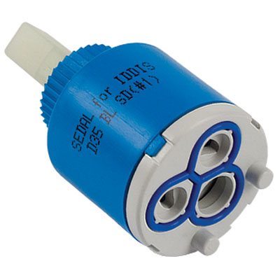

Очень туго/резко поворачивается ручка - хотел попробовать смазать или заменить картридж - снял ручку, декоративное кольцо, гайку под ней, но сам картридж вытащить не удается.
На ютубе посмотрел несколько роликов по замене / ремонту картриджа в однорычажных смесителях - на всех он легко вынимается, а этот мертво сидит, точнее в горизонтальной плоскости легко шатается туда-сюда, но вытянуть не удается ни на миллиметр, даже плоскогубцами. Он в принципе съемный или как часто бывает у китайцев все сделано максимально неремонтопригодно / нестандартно? Он может дополнительно крепится чем-то изнутри? Как то не хочется разбирать всю мойку. Бренд Iddis, точную модель смесителя установить не удалось, фото прикрепляю.

Картридж просто вытаскивается. Видимо прилипли к латуни резиновые колечки на подошве картриджа.
А чем Вы собираетесь смазывать?
https://www.iddis.ru/shop/komplekt/33/ https://www.iddis.ru/upload/iblock/cc9/cc940ddc629332584ccd51989d4e7716.jpg https://www.iddis.ru/upload/iblock/971/9716b4df35a04f661d9af710539dbcd9.jpg

Иван И. написал: А чем Вы собираетесь смазывать?
можно вот этим https://shop.grohe.ru/tehnicheskie-aksessuary/prochee/smazka-dlja-smesitelej-grohe.html?utm_source=advcake&utm_medium=cpс&utm_campaign=criteo&utm_content=lower_funnel

asdoleg, для картриджей какая-то особенная дорогая смазка, чтобы не вымывалась? Для гусаков и других подвижных частей другая.

Иван И. написал: asdoleg, для картриджей какая-то особенная дорогая смазка, чтобы не вымывалась? Для гусаков и других подвижных частей другая.
Иван И., этой смазкой можно и пластины картриджа смазывать, и гусаки, и другие подвижные части.
