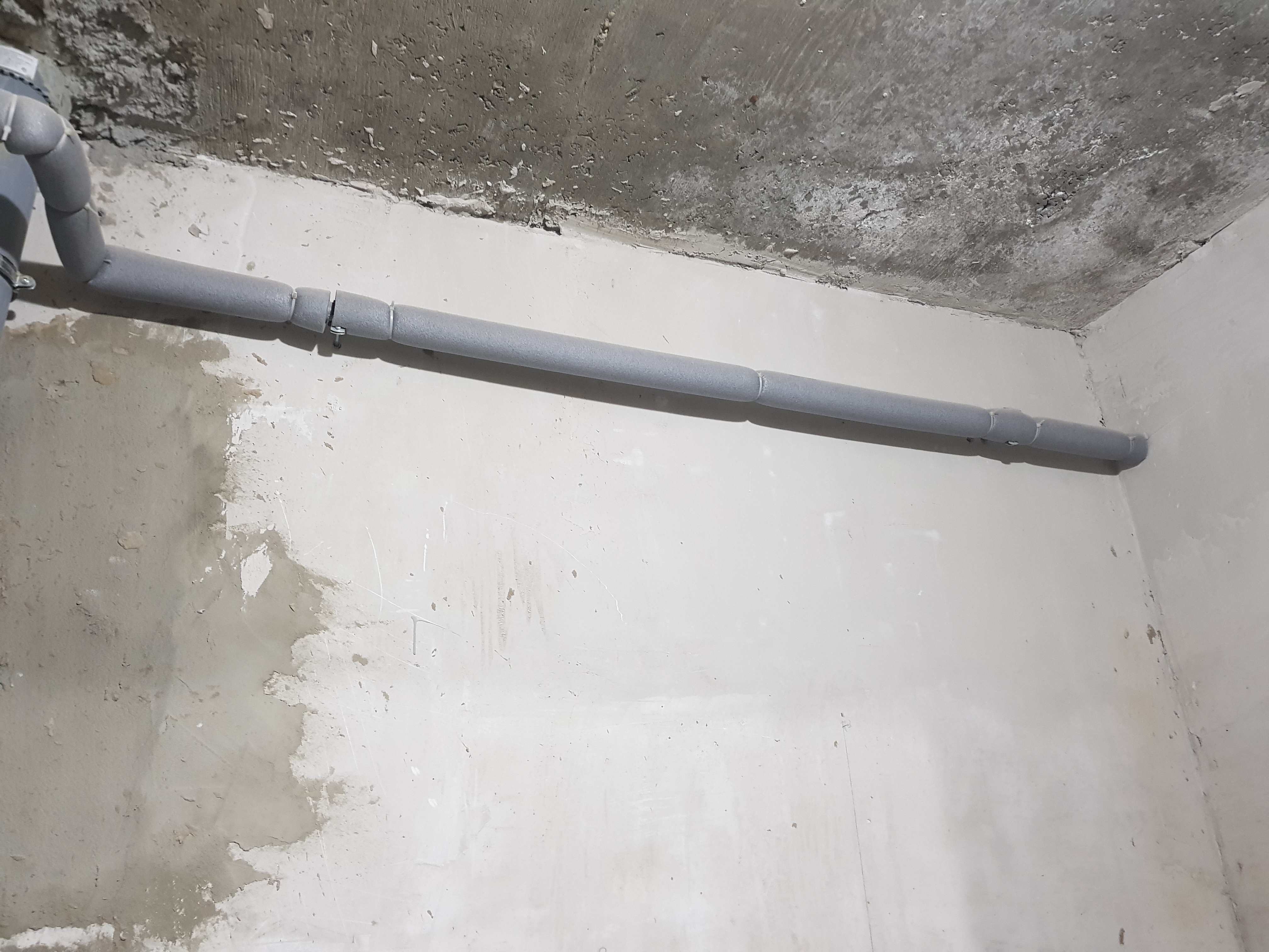

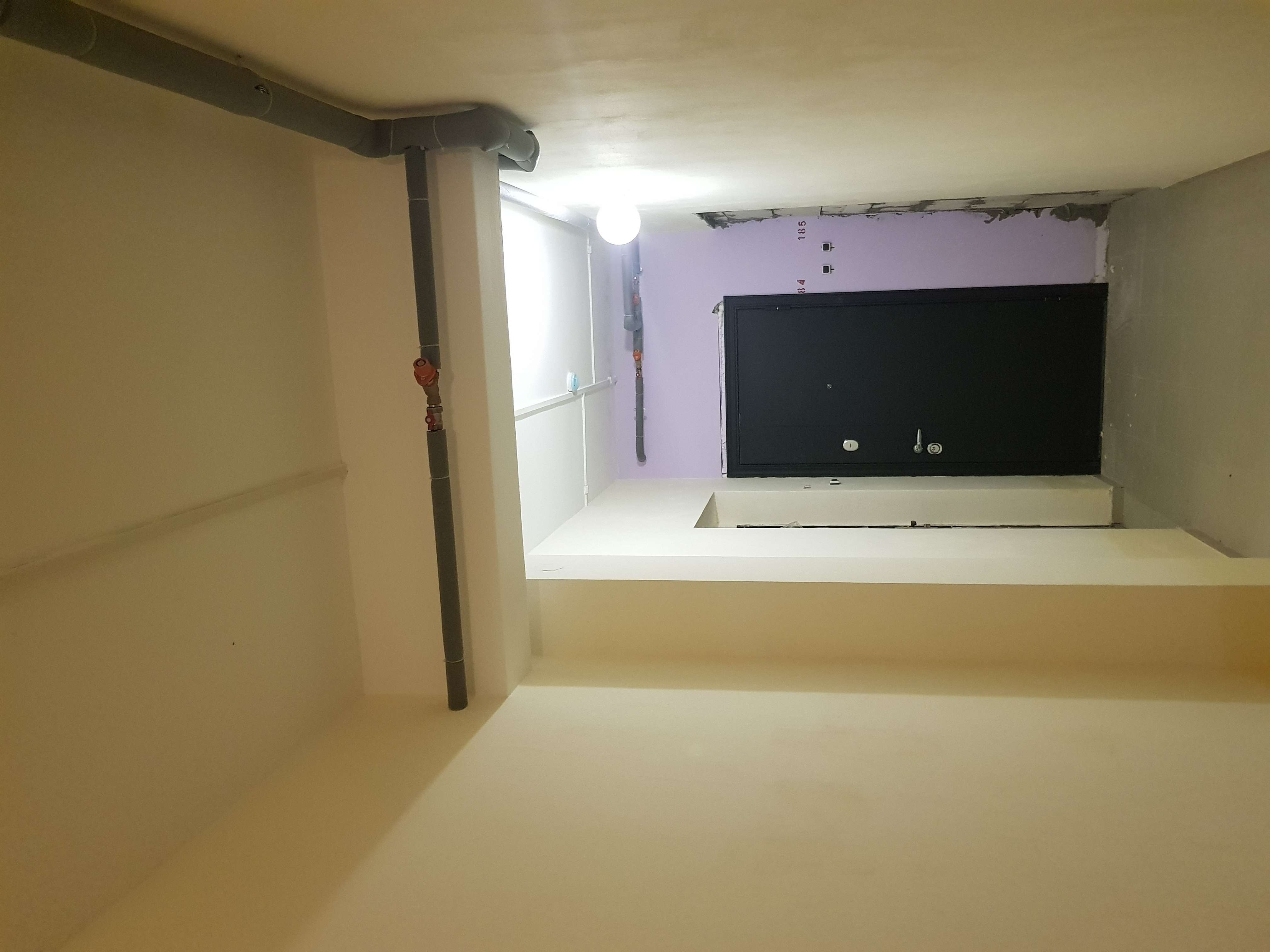

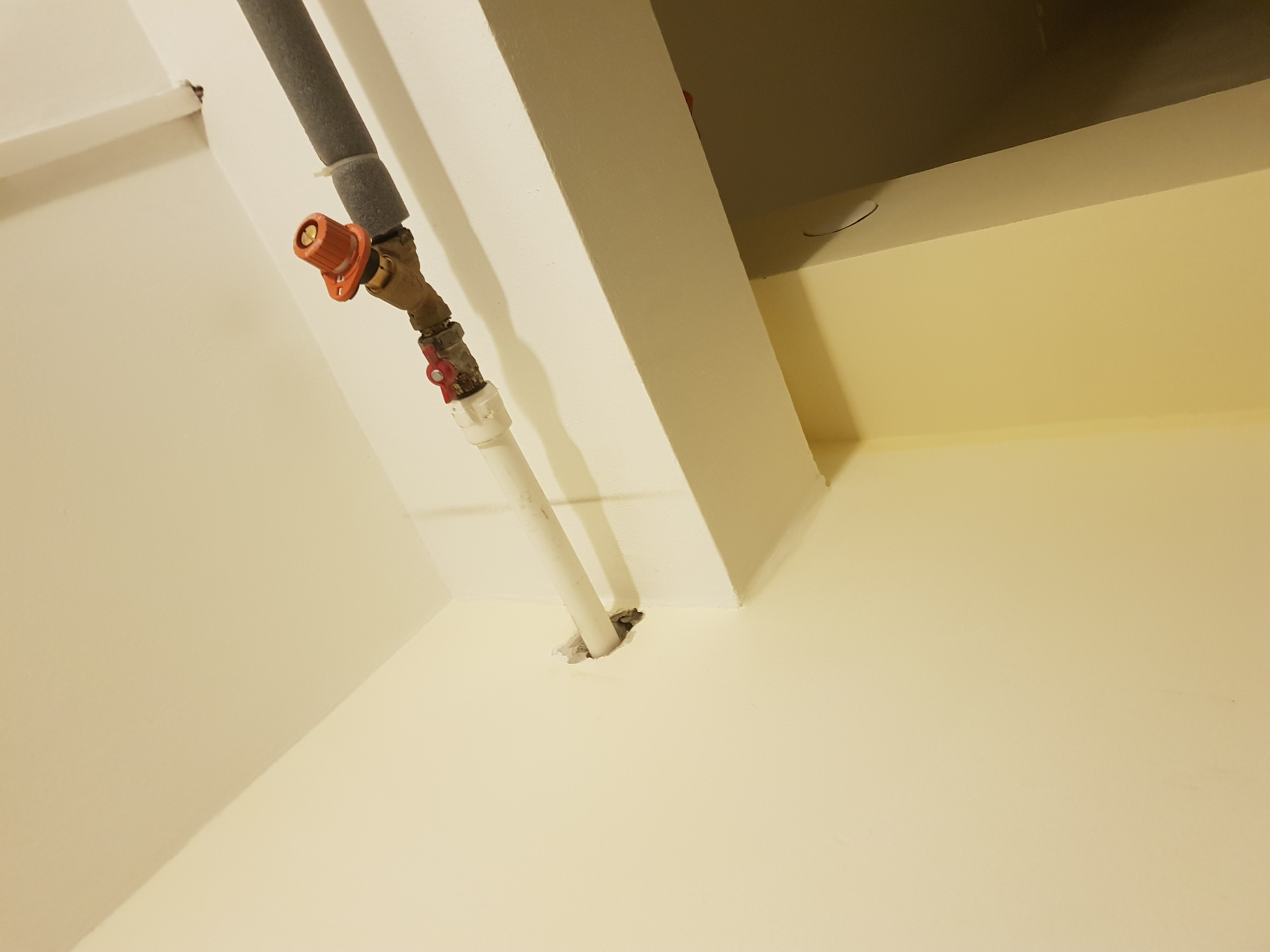

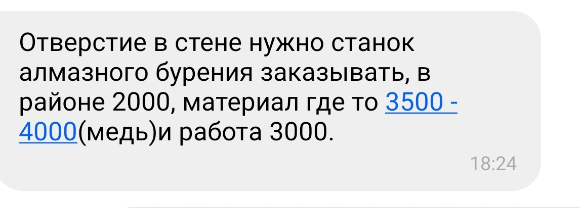

Доброго времени суток! Нуждаюсь в совете. Купил получистовую квартиру в новостройке на последнем этаже. При ремонте возник вопрос переноса трубы ГВС , которая проходит в ванную комнату прямо из подъезда через несущую стену. Труба размещена таким образом, что будет мешать укладке плитки ( либо обходить ее ненужным коробом, который будет упираться в голову, если стоишь в самой ванне т.к. ванна будет прямо под ней). Перенос трубы выше возможен,но почему то местные сантехники не беруться за эту работу, а если и есть энтузиасты, то ценник загинают от 9 до 14 тысяч рублей. Подскажите, это реально так проблематично ее перенести и чем это может грозить? Или можно как то обыграть этот косяк застройщика? Труба 35 см от потолка, тоесть ни под потолок не спрятать и так не оставить,т.к. сложности с укладкой плитки 30×45 под потолок. Заранее спасибо.

Евгений038 написал: Перенос трубы выше возможен
Возможен, но может всё же подумать не о подъёме, а опускании в стяжку пола? Как минимум будет безопаснее. Как вариант и счётчик поставить в общем коридоре (закрыв в ящик с окошком и ключом) по пути опускающейся трубы.
Евгений038 написал: почему то местные сантехники не беруться за эту работу
Так дом новый, возможно ещё на гарантии, влезать куда-либо может быть себе дороже.
Евгений038 написал: Подскажите, это реально так проблематично ее перенести и чем это может грозить?
Вероятно не проблематично, а не удобно работать под потолком. Возможно проще будет не поднимать, а опустить в стяжку пола.
Евгений038 написал: Или можно как то обыграть этот косяк застройщика?
Потеряв немного в площади, можно спрятать за новой стеной.
Евгений038 написал: ценник загинают от 9 до 14 тысяч рублей.
Ценник загибают на металл? Возможно металлопласт или ППр может несколько понизить цену. Если руки из того места, то кран на входе есть. Перекрываете кран, отрезаете трубу и прикручиваете другую своими силами с маршрутом по своему усмотрению.

Как вариант не ходить через стены, а обдолбить трубу внутри помещения и опустить/поднять трубу в штробе (обрезать трубу и поставить уголок).
По фото вроде материал ППр. Для безопасности вероятно всё же лучше будет убрать ГВС в штробу/стяжку. Особенно, если подача горячей воды по открытой схеме из теплотрассы с элеваторным узлом на входе в дом (после охлаждения на радиаторах отопления), где вообще говоря пластик и вовсе запрещён.

Евгений038 написал: как то обыграть этот косяк застройщика?
Обыграть с вашей стороны квартиры. Материал трубы не менять,потому что установленный у вас металл надежнее чем полипропилен. В углу верхнем сделать штробу в стене от нынешней трубы до потолка, в дальнейшем для углубления куска этой же трубы. Основная часть примкнёт к потолку, небольшой отрезок трубы в стене спрячется, а выход в коридоре останется на том же уровне. Про манипуляции писать не буду, как и что нужно делать, это должен знать человек взявшийся за данную работу. Сварочные швы и трубу без защитного слоя покрыть грунтовкой гф-021, обернуть в какую-нибудь изоляцию. По цене не больше 8-9 тыс. с учётом перекрытия циркуляции ГВС и небольшого сброса воды.

Спасибо огромное за советы. Буду рассмотривать вариант со штробой внутри ( налеюсь никто не будет против маленькой штробы в несущей стене))) , но про вариант сверления дыры дешевыми таджиками тоже разузнаю.
P.s. Я правильно понимаю, что воду и сами можем перекрыть без УК ...т.к. кран находится у меня в подьезде

Евгений038 написал: Я правильно понимаю, что воду и сами можем перекрыть без УК ...т.к. кран находится у меня в подьезде
Доступ к крану есть - значит можете. Если кран не работает, то заявка в УК и пусть бесплатно меняют, а после замены снова сможете.
