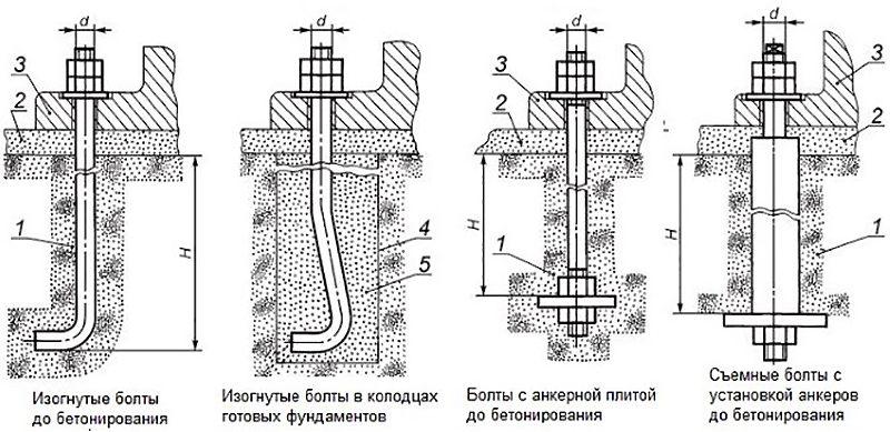

Грэй, Я предполагаю что может потребоваться и коническое. Считайте, что предупредил, что такое бывает. По мне - более предсказуемо что-ли (сырость, время, коррозия) замонолитить фундаментный болт - см ниже, на анкеровочный состав. При замоноличивании можно немного сыграть высотой и сразу вывести опоры в уровень.
Вот тут есть подборка по теме http://rfund.ru/ustrojstvo/fundamentnye-bolty.html
Может замоноличивание и перебор - но с гарантией.

Грэй, Эти анкера прекрасно держат в цилиндрическом, но если делать по Фишеру, то на отрыв будет гораздо сильнее. Здесь особого отрыва нет, только срез, к тому же они создадут разрывное напряжение в бетоне, что может привести к разрушению в морозы после дождей, это не многоэтажный монолит, а край фундамента. BV, Я и имел в виду полупром 10 -16 квт, под 100кг и больше , они прекрасно висят на 6 - 8 глухарях 10х100, 10х120, десятилетиями, пока не прилетит льдина такого же веса и не смахнёт всё вместе с козырьком. По результату скажу, глухари в момент выдёргивания их из стены, иногда ломаются в том месте где заканчивается ствол и начинается резьба. Поэтому и писал выше, что их лучше взять подлиннее и отболгарить лишнюю резьбовую часть или просто найти готовую конфигурацию. По клею, скажу, что он там вовсе не нужен, когда что то заливаю, подливаю просто вставляю арматуру, чтобы не вывалилась, пока монтирую опалубку, забиваю с нейлоновой стяжкой или щепкой. Но когда сварка, то на клей, цпс или гипсовую, чтобы тупо не выгорело и не вывалилось, пока конструкцию целиком не закончу. А дальше полюбому упираться будет в бетон и уже без разницы.

Поэтому, ИМХО там где возможно - шпилька М16 8.8 или выше насквозь, где не возможно, та же шпилька на http://fischer-market.ru/khimicheskiye-kapsuly

Именно поэтому и предлагаю замонолитить что-то типа фундаметных болтов. Кстати, там загиб на конце в тему - чтобы при затягивании не провернулись (либо замоноличенный конец как у арматуры - с насечкой), как вариант - нарезать резьбу на арматурных прутах. Изделия недорогие, и мешок анкеровочного состава тоже не очень дорогой, да и остатки если будут как ремсостав всегда пригодится. И монтаж не сильно сложнее анкера - так и так сверлить.
И это дешевле, чем химанкер. И ржаветь в теле фундамента не будет.
Выравнивать - прикрепил на всю длину опорную доску и выровнял в ниточку при замоноличивании, даже если отверстия криво пошло

нарезал резьбу на арматуринах у токаря и вмазал, и на века :)
