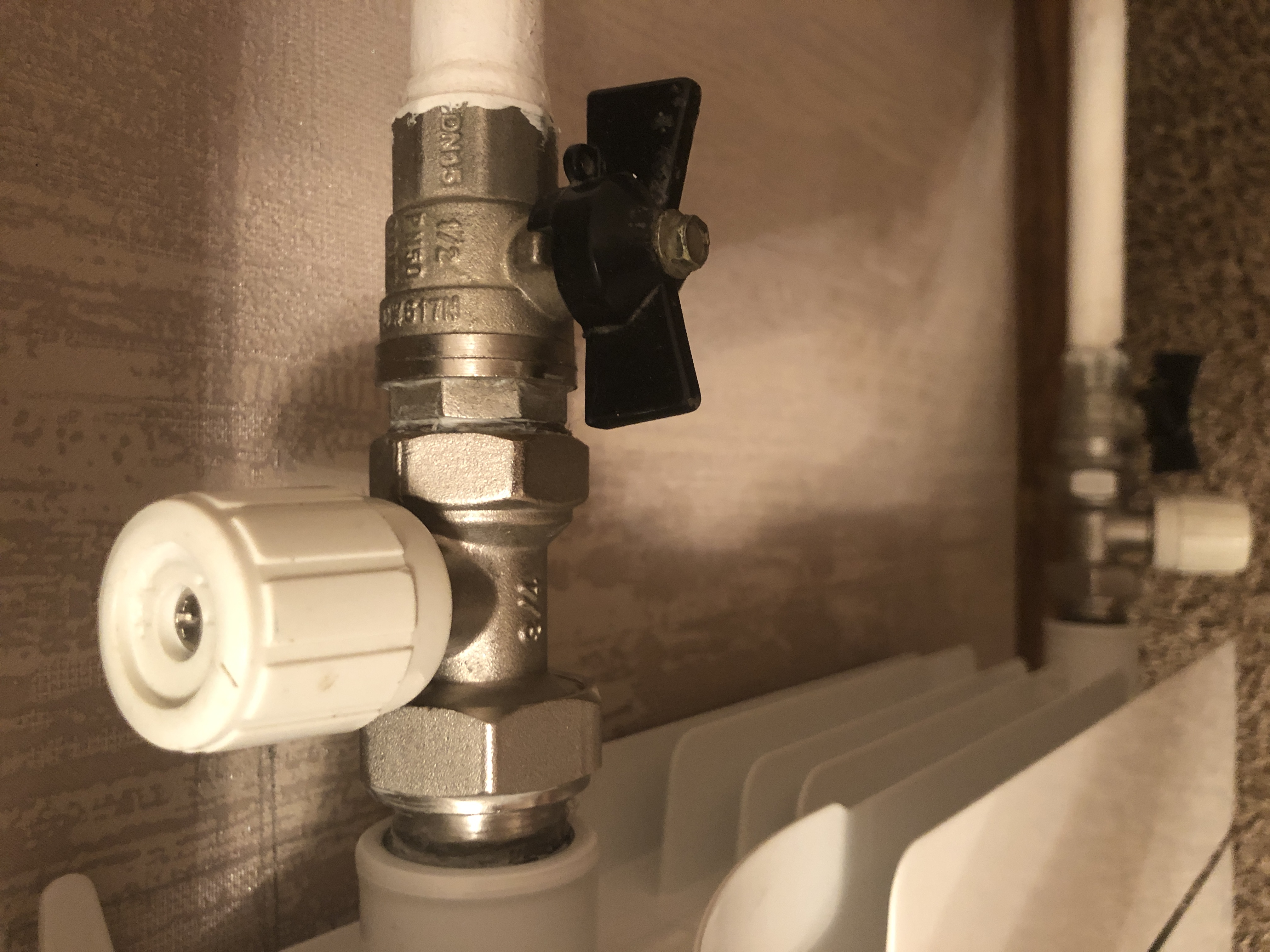

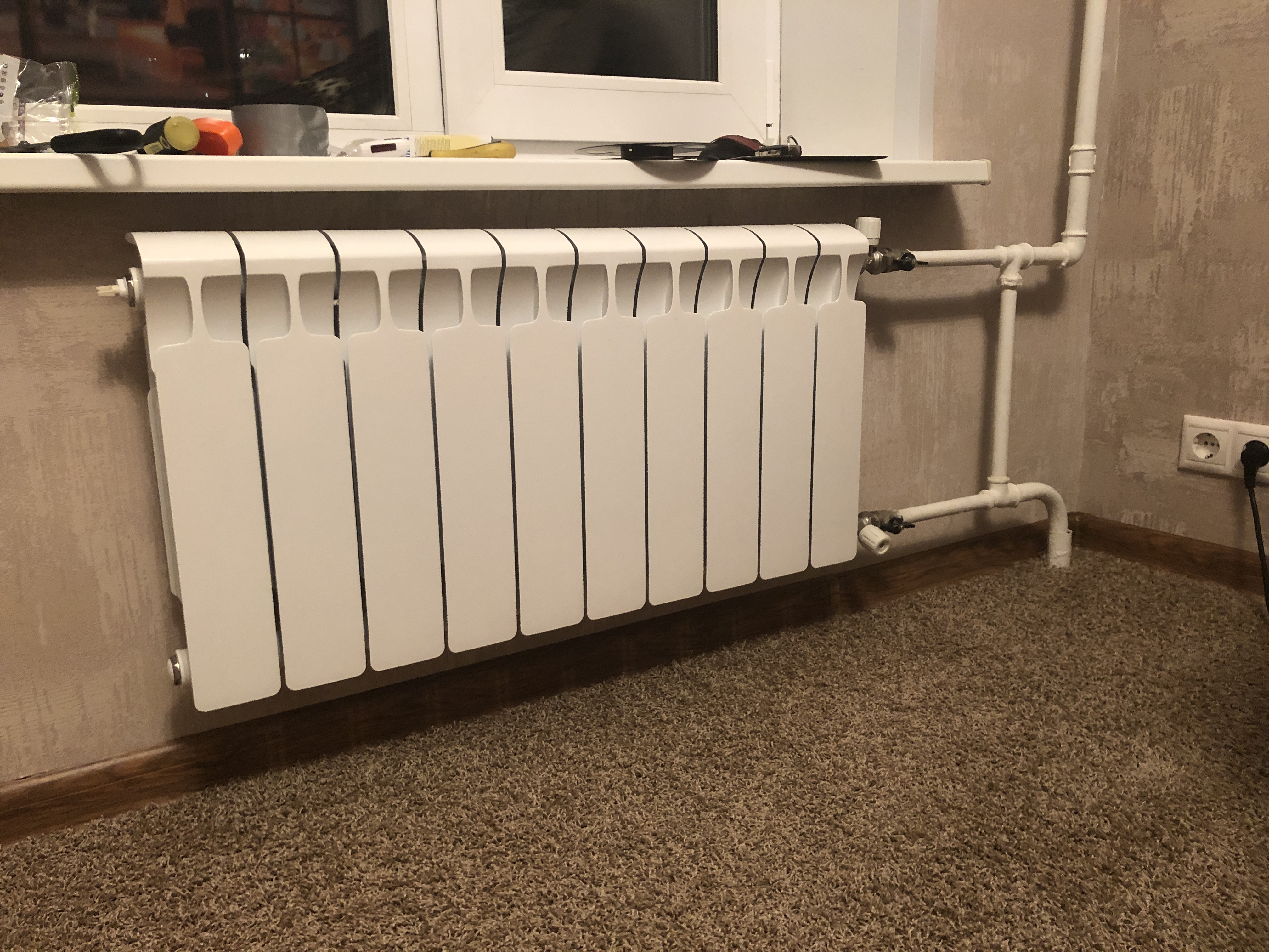

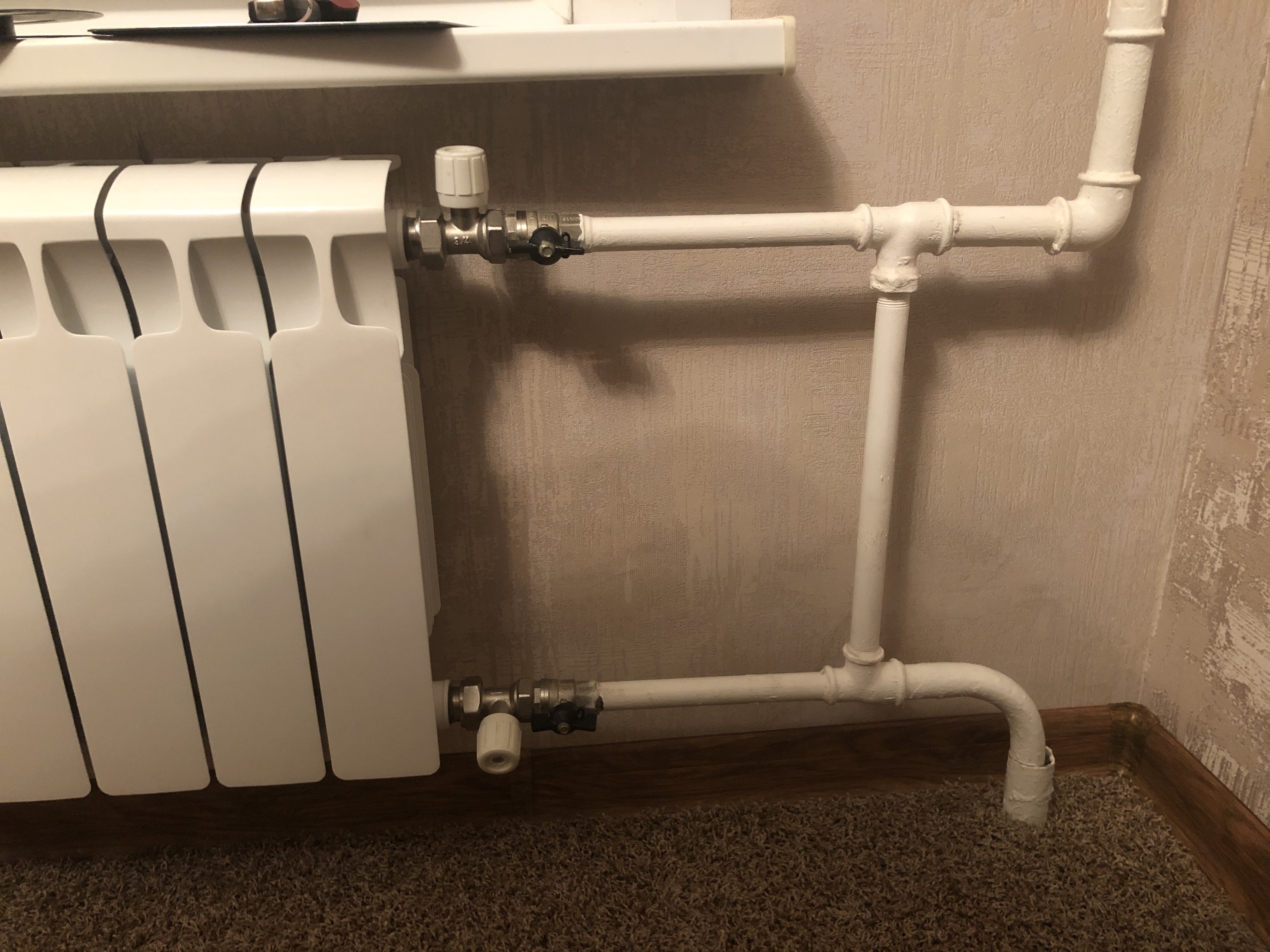

Добрый день.
В одной из комнат неделю назад в ходе отопительного сезона заменили радиатор и к имевшимся запорным добавили регулировочные вентили.
Байпас был.
Обратил внимание, что верхняя труба к вентилям и сам радиатор еле тёплые, но при этом нижняя труба и стояк - заметно горячее.
Все вентили открыты.
Первое, что приходит в голову: что радиатор завоздушен. Но из маевского (верхний левый угол) при открытии идёт только вода, никакого намёка на воздух.
Снизу или сверху у нас в доме подаётся напор, честно говоря, не знаю. 9 этажка 70 года.
При первом запуске, насколько помню, сначала открывали верхние два вентиля, потом маевского до появления струи и потом Нижние два вентиля.
Если поможет могу наугад проделать в обратной последовательности, но к чему - ведь маевский сейчас даёт сразу воду без шипения?
В чем может быть причина прохладности радиатора?
Почему верхняя и нижняя горизонтальные трубы могут быть разной температуры?
Что-то не так с регулирующими кранами?
Что мне сделать, чтобы уточнить диагноз/ исправить?
проиллюстрирую

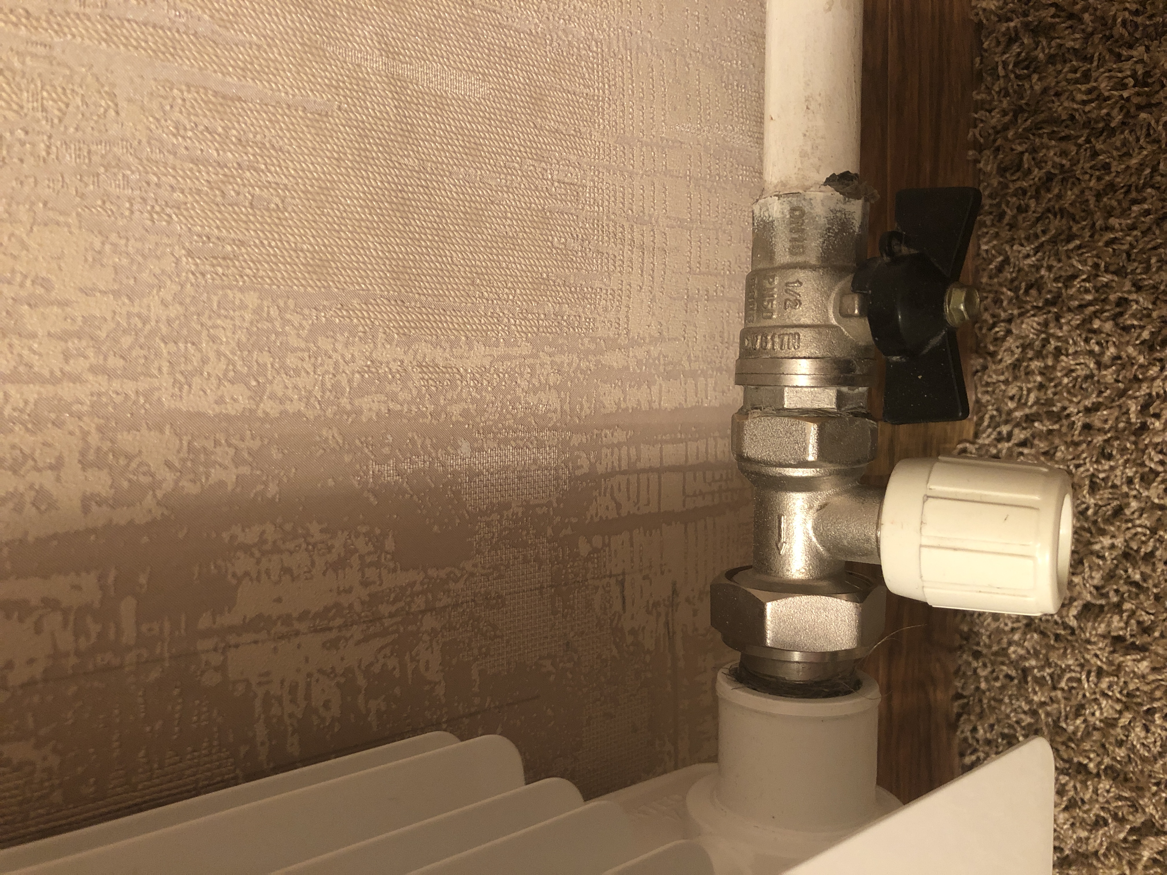

У меня больше подозрений на новые регулировочные вентили. Их два для симметрии. Оба открыты. Но возможно они работают в одностороннем порядке?
На них обоих нарисована стрелочка влево.
Тогда возможно Нижний впускает горячую, а верхний «не охотно» выпускает ее?
Если вдруг это так, то что должно было стоять в этом месте вместо второго вентиля?
Удлинитель на длину вентиля.
А еще лучше, - удалить оба!

KNOOP, то есть догадка верна, батарея при такой сборке прогневаться не будет, надо переделывать?
Раз нижняя труба горячее верхней, то видимо подача воды снизу и «удлинитель» вместо верхнего крана!?
Другие причины искать бесполезно, переделывать?(
Быстрей всего,-да.

Для такого типа радиатора чтоб повысить его кпд необходимо переделывать подключение труб, подающая труба должна заходить в верхний коллектор радиатора, обратная уходить из нижнего. При таком изменении можно и регулирующий кран поставить на подачу.

Эх, Выбросил регулирующие, поставил на обычные американки. Как минимум первые 6 секций стали прям горячими.
Жалко, что без регулировки, не люблю когда жарко. Но может и не будет)

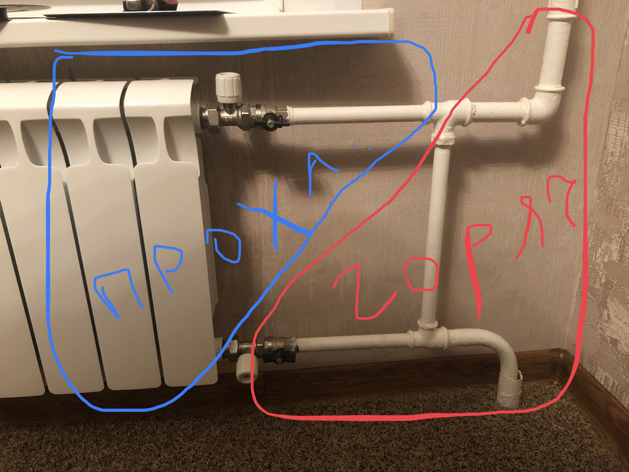

2тс, радиатор у вас не работает потому что монтажник ни разу не читал инструкцию по подключению вашего радиатора, Мазаяц уже написал выше, плюс возможно вентиля предназначены для двухтрубки, на однотрубку не рекомендуется ставить ничего кроме данфосс, валтек и фар, возможно ещё какие то производители делают для однотрубок, не сталкивался. Чтобы радиатор заработал подключайте как на фото ниже, все остальное танцы с бубнами.
И это тоже?
Регистрация: 08.04.2013 Новосибирск Сообщений: 4817
BV, все одно, все равно. Вы как предпочитаете ?
BV, так тоже можно, но имхо лишняя эта вертикальная труба, плюс есть риск ошибки в идентификации направления подачи. Делал так очень давно, году примерно в 12-м пока не дошёл в том числе и опытным путём что низ-низ самый оптимальный вариант
