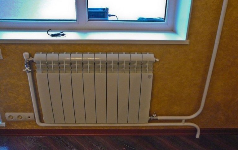

2тс, радиатор у вас не работает потому что монтажник ни разу не читал инструкцию по подключению вашего радиатора, Мазаяц уже написал выше, плюс возможно вентиля предназначены для двухтрубки, на однотрубку не рекомендуется ставить ничего кроме данфосс, валтек и фар, возможно ещё какие то производители делают для однотрубок, не сталкивался. Чтобы радиатор заработал подключайте как на фото ниже, все остальное танцы с бубнами.

Олегович написал: Чтобы радиатор заработал подключайте как на фото ниже, все остальное танцы с бубнами.
И это тоже? :)
