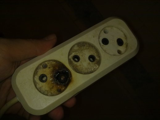

Ни когда не задумывались почему у приборов и оборудования питающий кабель определённой длины?
morgan-id написал: смотрю в сторону 3х2.5 ПВС
Потянет. Скорее проблема будет в вилках - не все вилки нормально 2,5 принимают. И розетки с такой мощностью нужны с хорошими контактами, иначе

Обогреватели, надеюсь, с силовыми вилками? Обычные будут гореть.

AlexeyL написал: Обычные будут гореть.
Так и будет.
