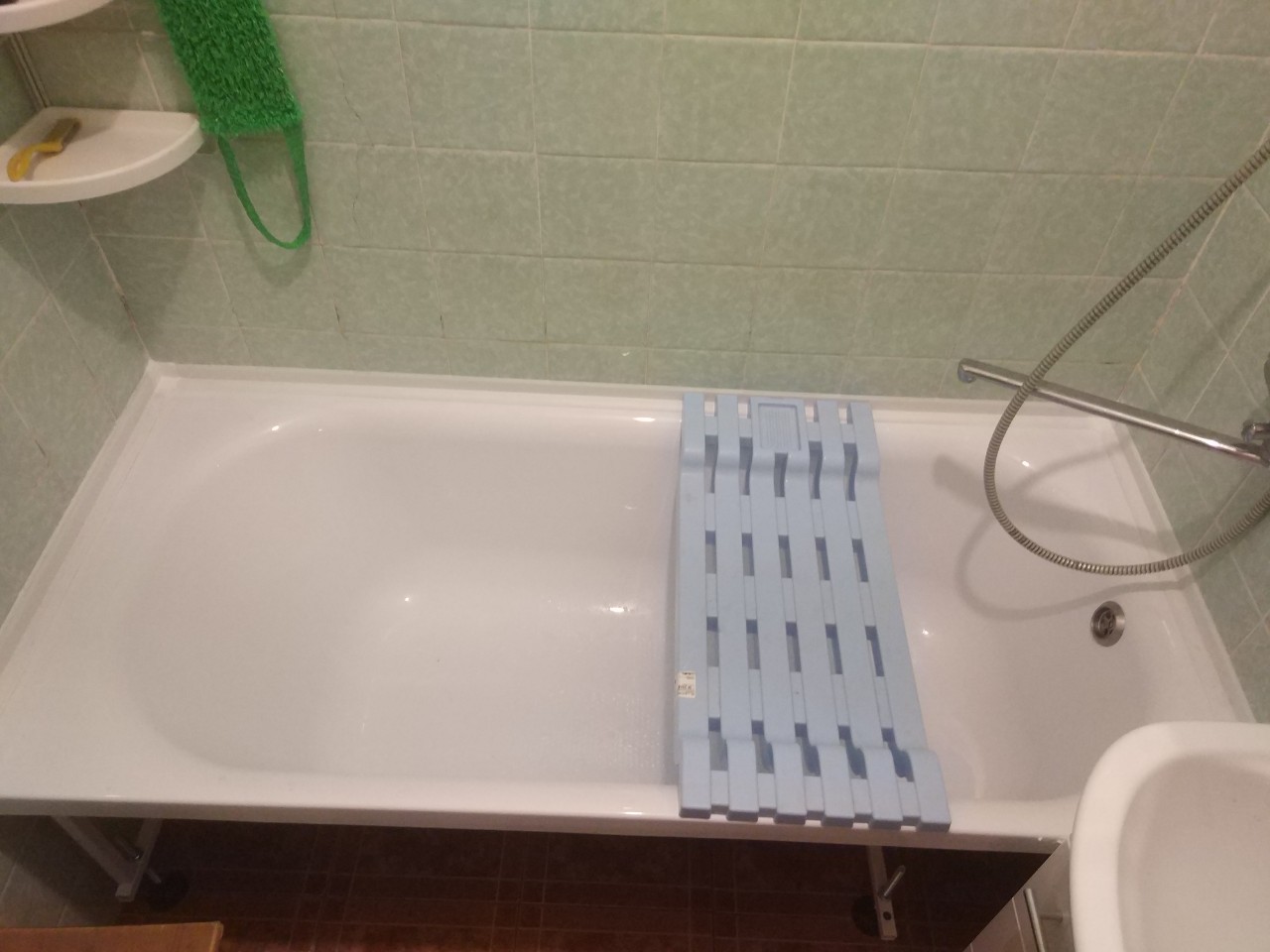

Установил ванну, но вот никак не пойму чем закрыть кривой шов кривых стен вокруг ванны.Думал про самоклеящуюся бордюрную ленту, но опыт показал что она никак не держится, начала отваливаться буквально в первый день. Теперь варианты - пластиковые уголки с фурнитурой (уголки и заглушки) либо керамические уголки. Ванна акриловая. Как я понимаю, то и то, мне надо крепить на мс полимер? И в таком случае имеет ли смысл связываться с пластиковыми уголками, везде пишут, что они очень быстро желтеют. Керамика наверное надежнее, да и добротнее выглядеть будет?

Проблема у меня в том, что стена не идеально ровная, когда-то давно я клеил аналогичный уголок на старой ванне на силиконовый герметик, было много гемора, долго держал, делал разные подпоры и все равно было не очень. По инструкции от SAGAL можно сажать на двусторонний скотч. Попробовал посадил кусочек на скотч 3м автомобильный. Вроде держится. Теперь думаю посадить на него хорошо прогрев. Или на мс полимерный герметик сажать? Как я понял, к акриловой ванне клеить обычный силиконовым бесполезно, он от нее отваливается.

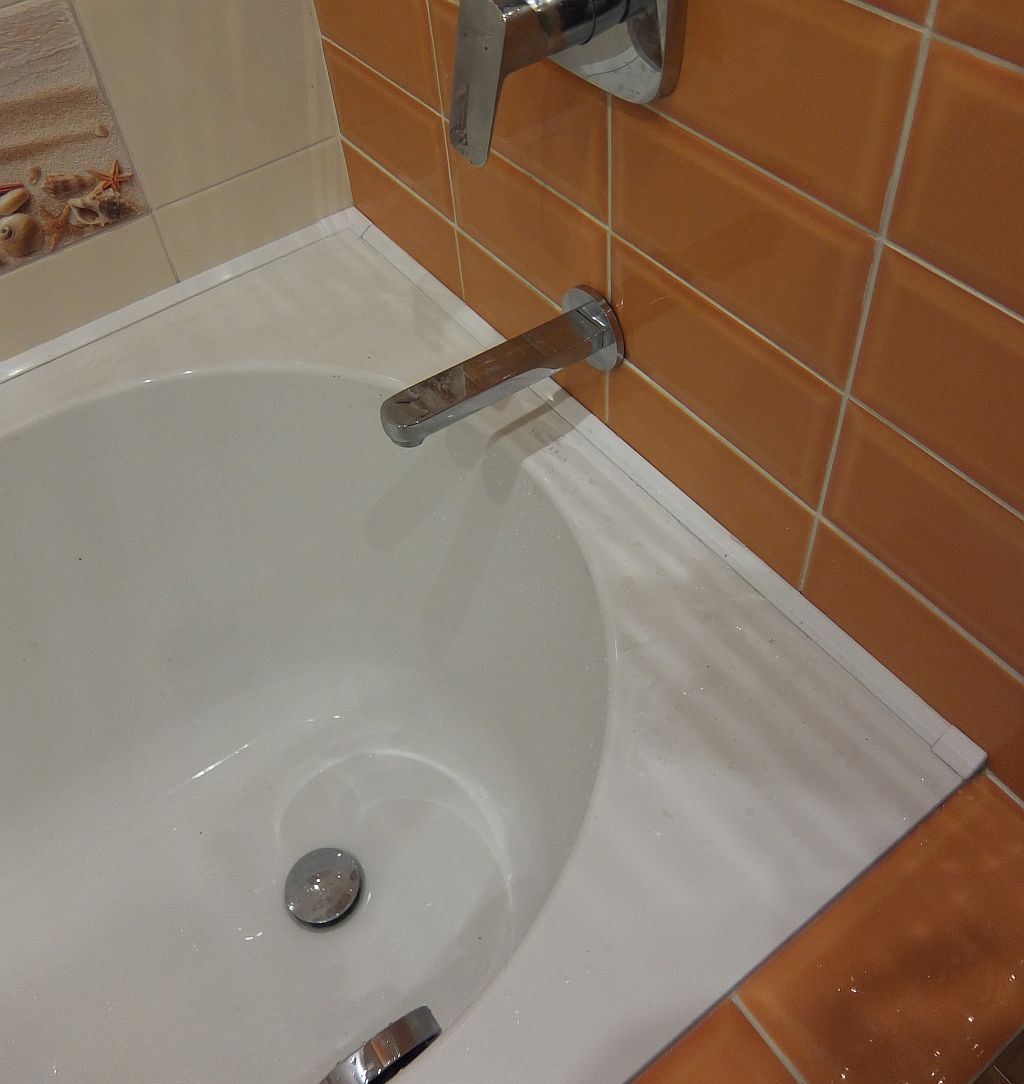

Чтобы ванна не играла, есть много тем. Также есть много разных ванн. Если под игранием имеется ввиду естественная нежесткость материала, то силикон с этим справится должен. Чаще делаю так. Шов протереть, обезжирить водкой. Если плинтус "с бородой" нанести сначала в щель ниже плоскости на плитку герметик. Уверенно, но думая, чтобы меньше лишнего потом вышло наружу. Плинтус на "полбороды" вставить в щель, чтобы герметик по большей мере оставался с одного боку, меж бородой и плиткой. Подприжать к плитке, чтобы герметик лег сплошным слоем. Затем нанести под плинтус сплошную полосу герметика со стороны акрила. Вдавить и разровнять плинтус в щели. Если нет навыка, по будущим краям приклейте малярный скотч, чтобы было чище ). Если плинтус без бороды, то сначала тупо заделываете силиконом щель. Через пару дней уже сверху плинтус. На фото вышеупомянутый плинтус, товарищу ставил, правда ванна кварил, хотя плитка профильная.

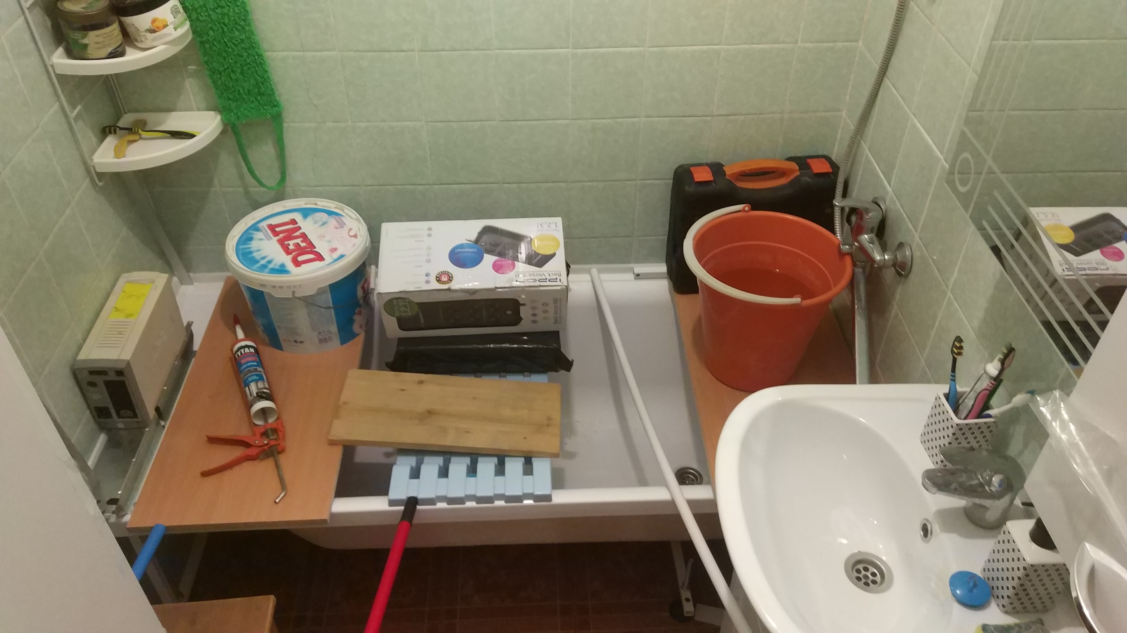

Ну вот попытка на герметик. Упёр и прижал всем что нашел...

29.04.2019 в 09:57:32
Выдержал все примерно 16 часов. Получилось конечно не идеально, где уголки пришлось подмазывать, немного выступали,но для меня хватит.
