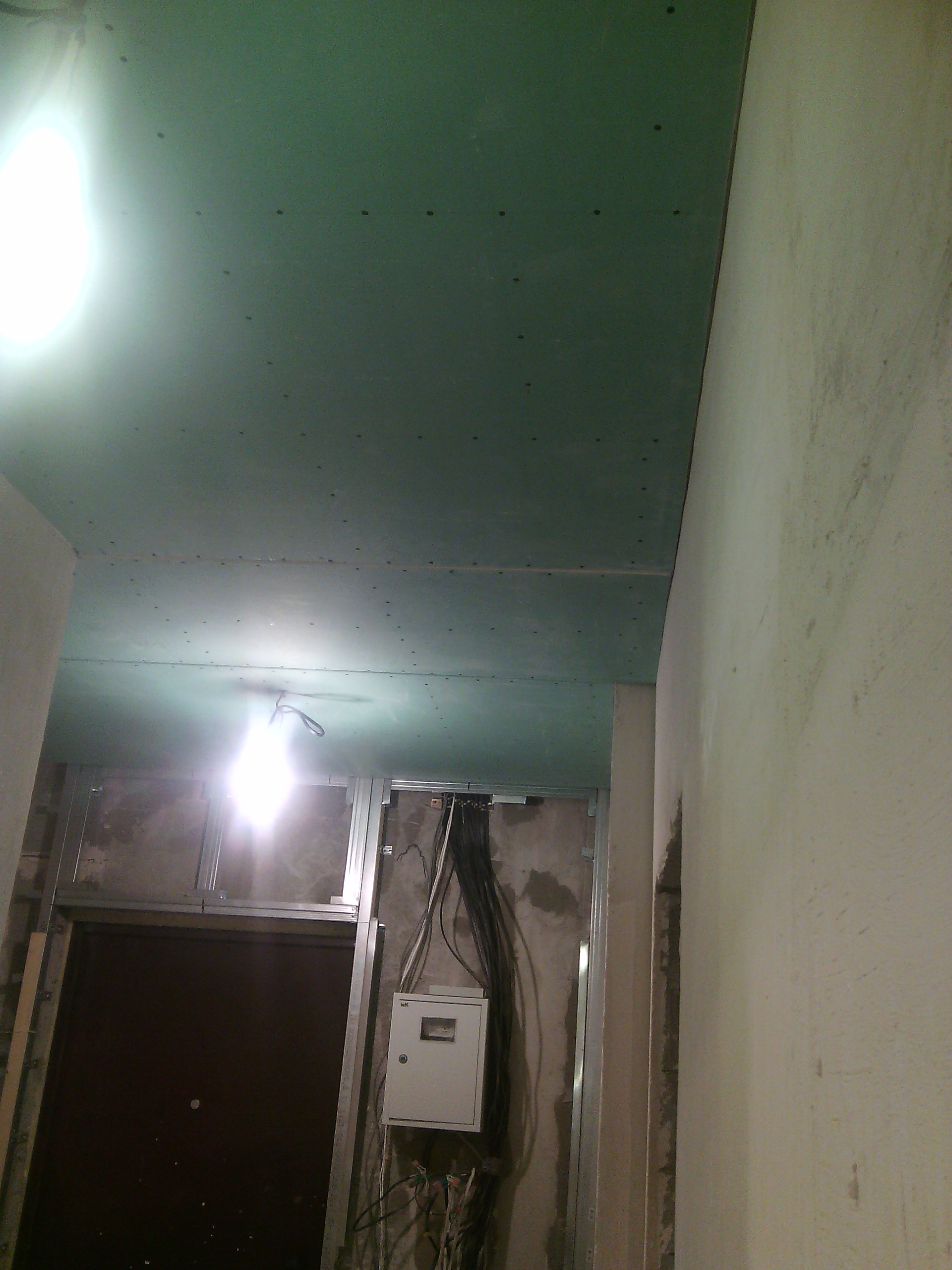

dmitrovski, специально стены после штукатурки на предмет похвастаться не документировал. То что попало в кадр при других фиксациях для "похвастаться" качеством фото не тянет - стенка и стенка. Сейчас у же обоями закатано, вы увидите только ровные обои. Или я неправильно понял вашу просьбу?
