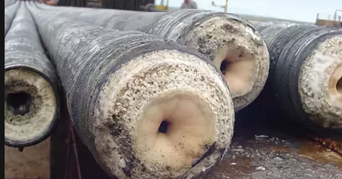

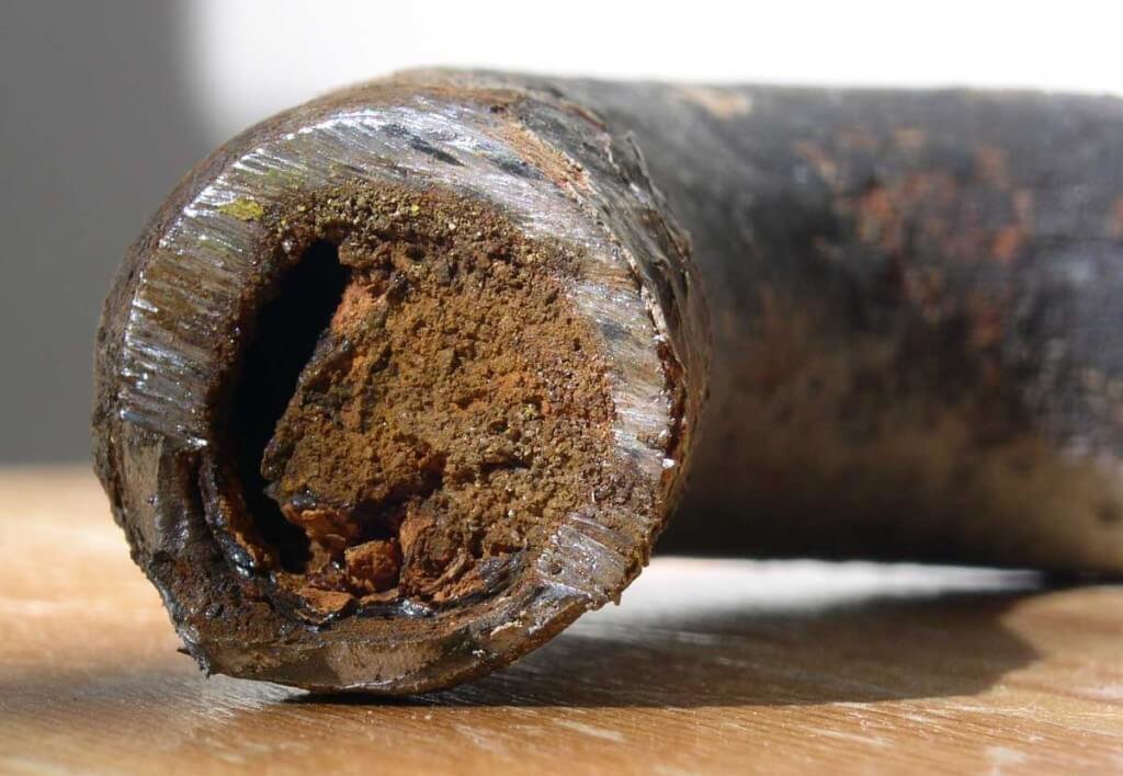

Ну а какой смысл в фильтре? Смысл в том, что транзиты и радиаторы всегда являются отстойником шлама, т.к. скорость теплоносителя в них сильно уменьшается. Шлам там и осаждается поэтому.
Поэтому для Вас только два варианта либо-либо:
  1. Шлам накапливается на подаче в фильтрах-сетках.
  2. Шлам накапливается в Ваших транзитных лучах и в радиаторах.
https://yandex.ru/images/search?text=шлам%20в%20трубах&stype=image&lr=49&source=wiz
Ну и пусть будете собирать весь шлам со стояка в фильтрах-сетках. Но, если его не соберете в фильтре (откуда его можно легко удалить), то соберете весь этот шлам в радиаторах и в транзитных лучах-магистралях (откуда шлам удалить уже невозможно).
Выбирайте сами из этих двух вариантов.

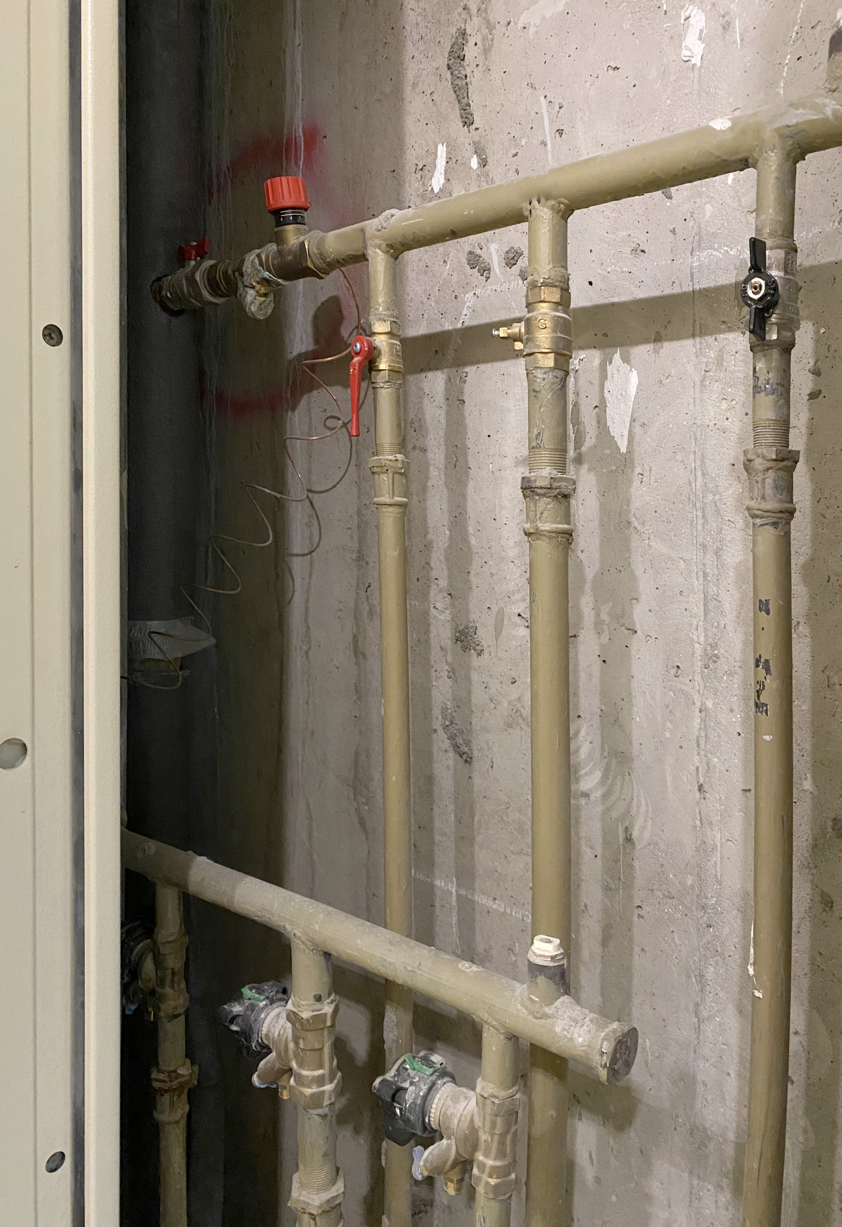

Inch1964, Вот практически ради Вас вызывал сантехника УК и сфоткал этажные стояки. на подаче уже стоит один фильтр сетчатый, как я и говорил ранее:
Моя труба - самая жирная :) Но кто-то стащил рукоятку.
Будем летом ставить индивидуальные счётчики тепла, могу еще и дополнительный фильтр поставить, а можно просто сетку 100 мкм поставить в имеющийся чтобы быть уверенным.
Из занятного - отводы выполнены сталью, а уже где-то там в стяжке сделан переход на полиэтилен, идущий в квартиру! кроме как дурью объяснить не могу, но пусть это будет проблемой УК.

Dron/9K написал: кроме как дурью объяснить не могу
скажите это проектировщикам сгоны прошлый век
