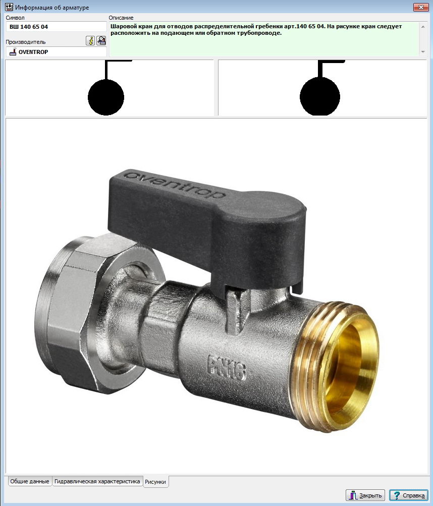

master.msk написал: Dron/9K, и все же интересно почему не поставили очевидные прямой кран + резьбовой угол? И меньше по ширине и кран удобнее был бы А как это все будет в дальнейшем выглядеть?
master.msk, Я долго колебался, но в итоге решил что так на одно резьбовое соединение меньше :) других весомых аргументов не нашлось.
Так и останется всё, только поменяю ручки кранов на рычаги как придут нужные. Или я вопрос не понял :)

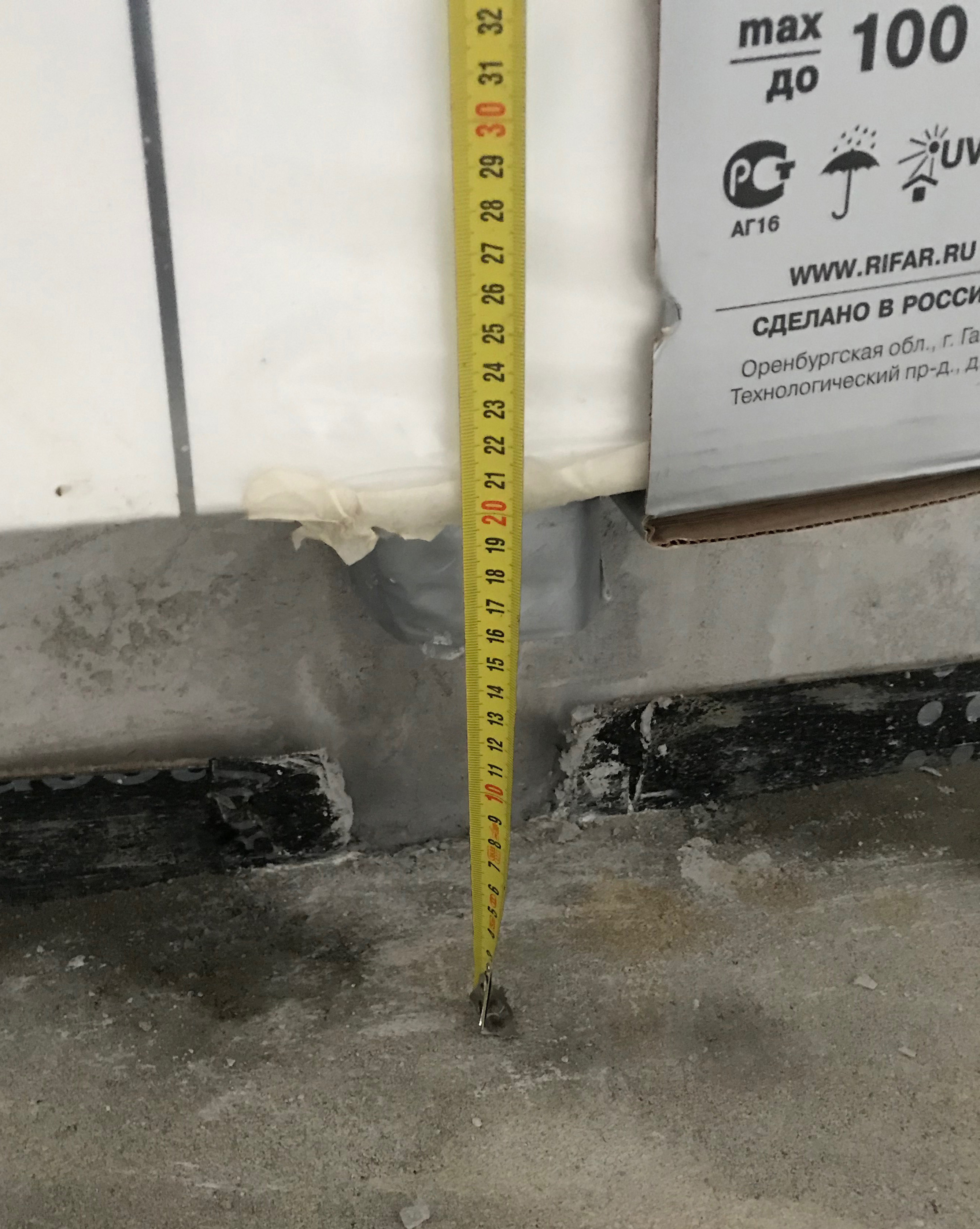

master.msk написал: важно сколько от низа радиатора, в итоге у вас 200 от чистого пола, что очень много, в комнате жарко будет, а по полу холодом тянет, обычно так
Сейчас так (см. фото), соответственно от чистого пола будет 180 мм, а от выходящих из стены труб около 125 мм. Ниже умышленно не стал делать чтобы можно было нормально смонтировать плинтус. Не могу выбрать какой плинтус взять - 100 мм или 120 мм, буду смотреть что лучше с дверями будет сочетаться.

Dron/9K, проблема с плинтусом-нижним угловым подключением в стену -высотой радиатора. Но 180 - тоже многовато

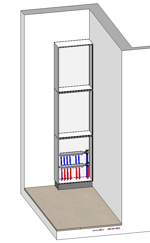

Вопрос был как будет в итоге выглядеть коллекторный узел отопления? что это будет, люк? дверь?

master.msk написал: Вопрос был как будет в итоге выглядеть коллекторный узел отопления? что это будет, люк? дверь?
задумка такая: поставить три шкафа 600х800, в нижнем - коллектор, в двух верхних - электрика.
под нижним шкафом сделаю ещё цоколь 100 мм. шкафы стандартные электрические ABB SR2 IP67, но у сантехнического я сделаю вырез в нижней и задней стенках, чтобы навесить его поверх установленного коллектора.

не даёт покоя вопрос про шаровые краны... может правда заменить на вертикально расположенные прямые? заодно под электропривод взять модель, и потом баловаться :)

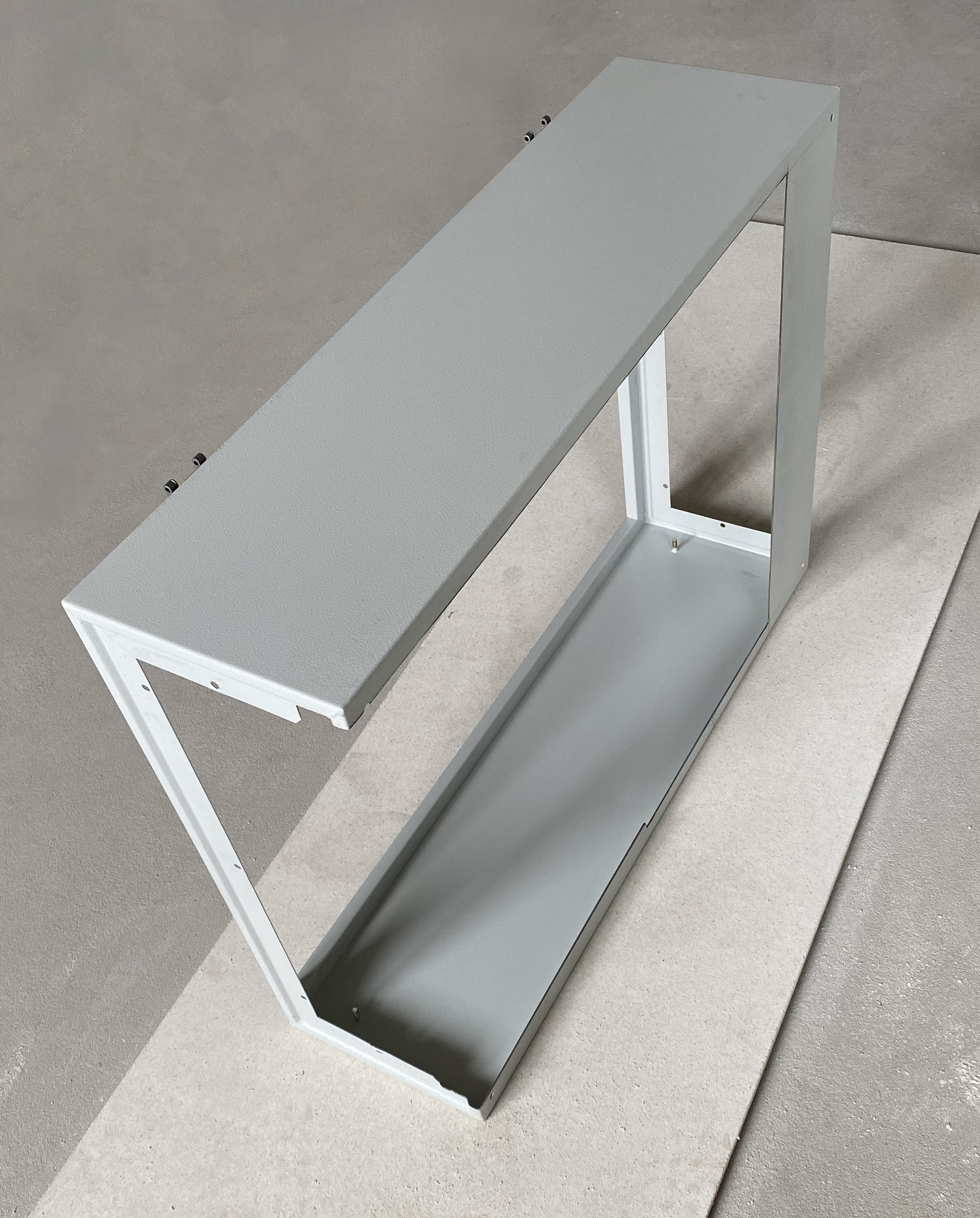

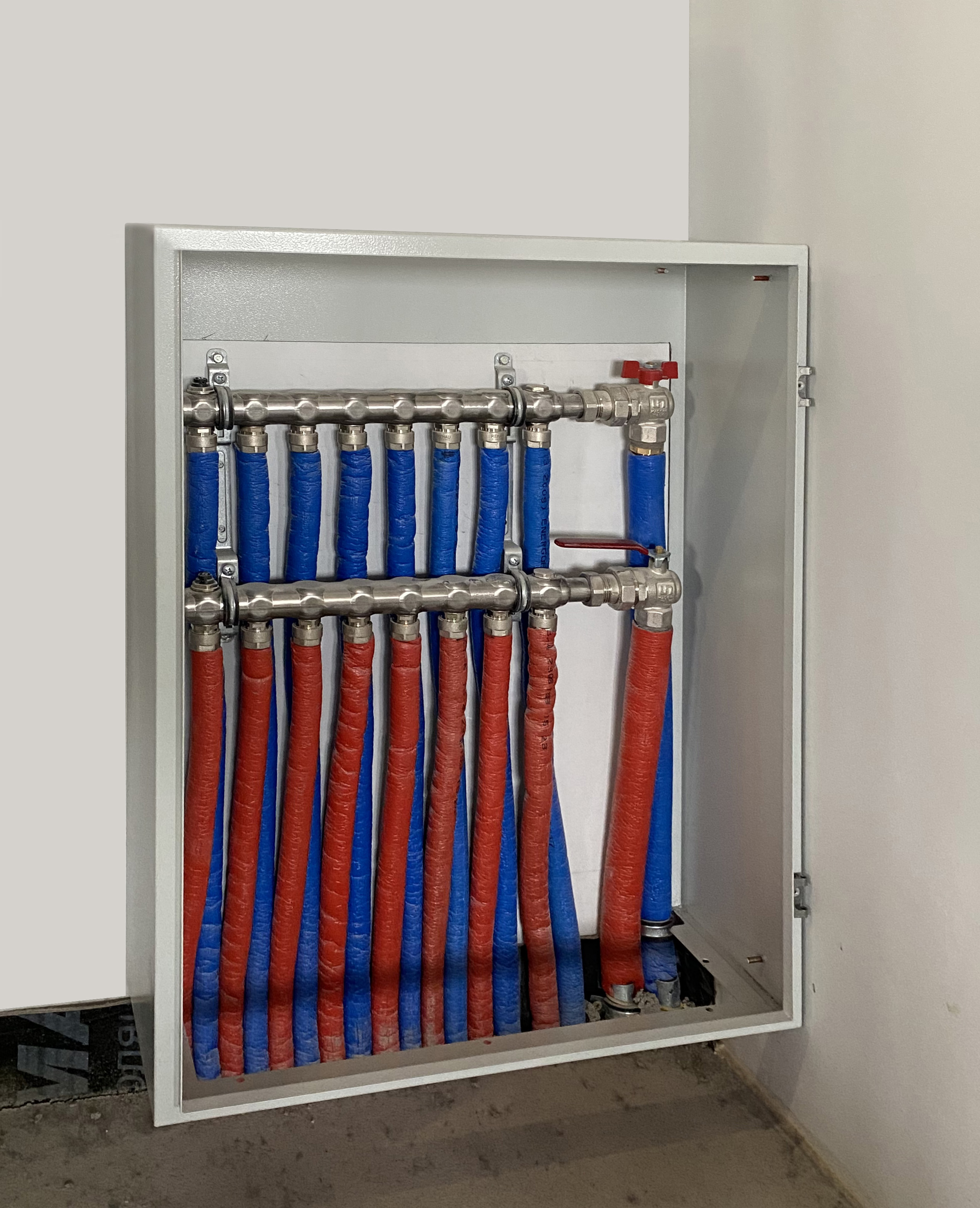

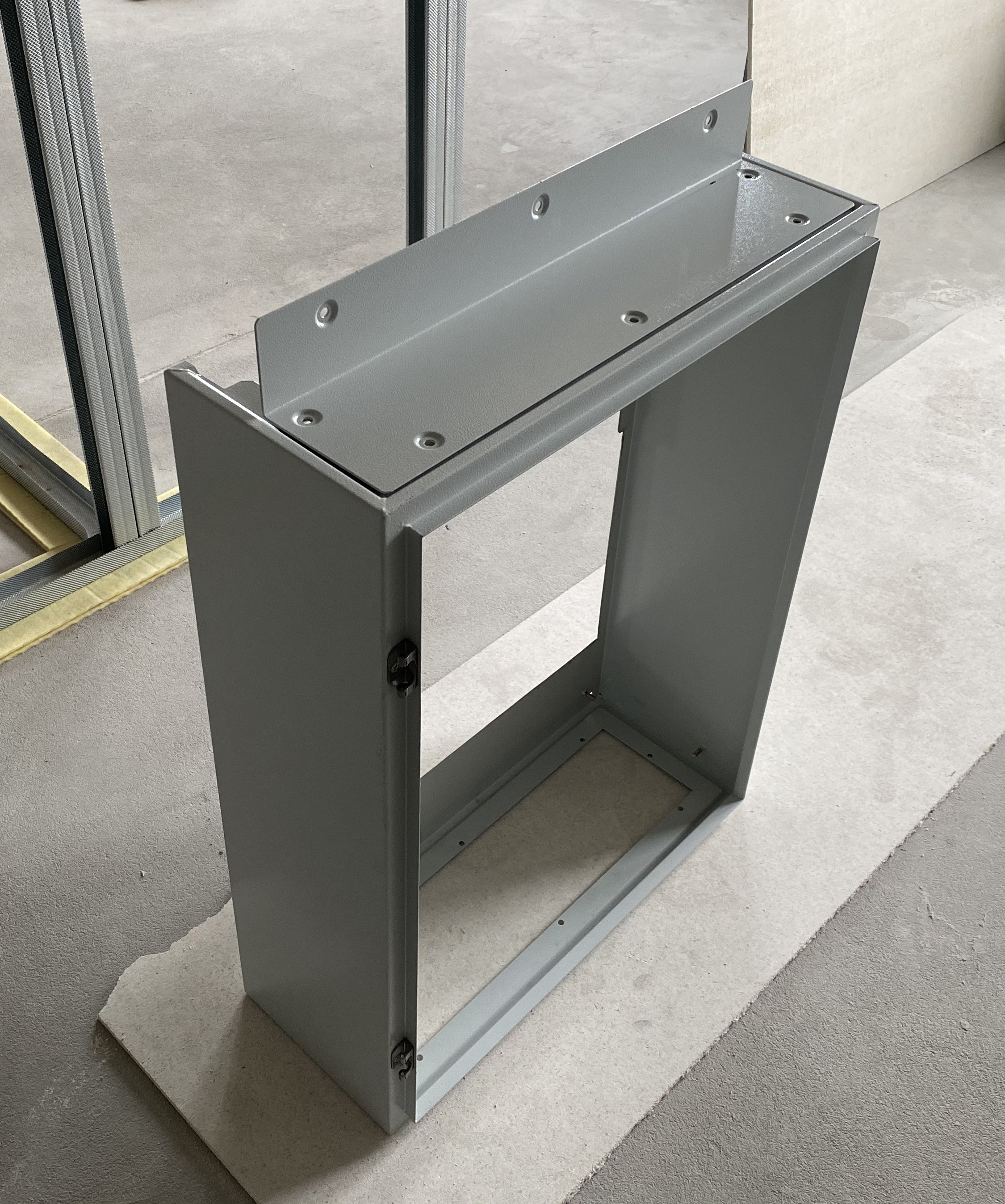

Поставил практически точку в этом начинании - доработал напильником электомонтажный шкаф:
  1. Вырезал заднюю стенку, чтобы можно было навесить шкаф поверх смонтированного коллектора:
  2. Загнул шедшую в комплекте со шкафом железку, чтобы не колхозить цоколь и прикрыть трубы снизу (шкаф сейчас стоит вверх ногами):
  3. Осуществил примерку шкафа, всё получилось как задуманно с первого раза (чудо!):
как только сдам всё это безобразие МЖИ, переделаю подключение коллекторов на прямые краны (раз уж остались два овентропа ВВ после неудавшейся попытки заменить краны полотенцесушителя - чего им пропадать-то) и через угол перейду на "американку" коллектора.

Dron/9K, Вот у Вас увидел правильный коллектор для РО, а это примерно 1% из общего количества халтуры.
Рад, что хоть один процент людей еще умеют мыслить мозгами.
Только что же Вы воздухоотводчики не установили-то? Перехвалил вас похоже. :(

Dron/9K
Dron/9K
Регистрация: 30.09.2017
Сообщений: 1734
06.04.2020 в 17:38:05
Inch1964, Это не я такой умный, а уважаемый master.msk (можете посмотреть хронологию в этой теме).
Кранов Маевского считаете недостаточно?
Касательно шаровых - установить краны соосно с коллекторами не было возможности из-за ограничения по ширине.
Inch1964
Inch1964
Регистрация: 25.03.2011
Пенза
Сообщений: 10110
07.04.2020 в 07:49:09
Dron/9K написал: Кранов Маевского считаете недостаточно?
Лучше поставить автовоздухоотводчики. Но через шаровые мини краны, т.к. без присмотра оставлять автовоздухотводчики - опасно, ибо бывает начинают протекать. Обезвоздушили коллекторы, и мини шаровые краны перед автовоздухоотводчиками закрыли.
Dron/9K написал: Касательно шаровых - установить краны соосно с коллекторами не было возможности из-за ограничения по ширине.
На отводах с коллекторов, можно обойтись и без шаровых кранов. Они нужны только на случай, если будет протечка из непосредственно транзитного луча. Чтобы отключить сам транзит без отключения других лучей. Но такая ситуация, думается, случается не часто.
А сами радиаторы можно снять перекрыв воду в мультифлексе. Также можно отключить полностью весь коллектор шаровыми кранами на входе/выходе коллекторов.

Dron/9K написал: как только сдам всё это безобразие МЖИ, переделаю подключение коллекторов на прямые краны
Думаю, что нет смысла. У Вас и так всё хорошо и аккуратно сделано. (Если только уклон/подъем к воздухотводчикам проверить).
В Вашем случае, не вижу преимуществ прямых шаровых кранов перед угловыми шаровыми кранами. Может даже сверх_чуть-чуть угловые краны могут быть лучше, так как у них гидросопротивление меньше, чем у проходных (прямых) кранов. Но это всё равно такие мелочи, вроде нескольких единиц Паскаль гидросопротивления. Так что, и не стал бы тратить время на замену угловых ш.кранов на проходные.

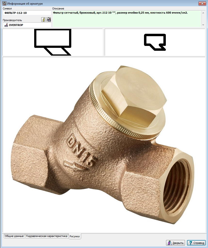

Совсем уж для полного перфекционизма, можете на обратный коллектор добавить фильтры-сетки Овентроп -
Dron/9K
Dron/9K
Сообщений: 1734
07.04.2020 в 10:59:58
Inch1964 написал:
Inch1964,
Inch1964 написал:
Inch1964, у нас фильтры стоят на отводах от стояков, да и какой смысл ставить фильтр на обратке? фильтровать всю систему после себя? :) понятно что на подачу не поставить из-за направления, если только не прямой фильтр, там мне кажется можно было бы.
на счёт кранов - это точно не в приоритете, но якобы угловой менее то ли прочный то ли еще что из-за того что ось только свехру крепится. плюс, мне чисто эстетически не нравится сборка с двумя американками подряд (заскоки).
