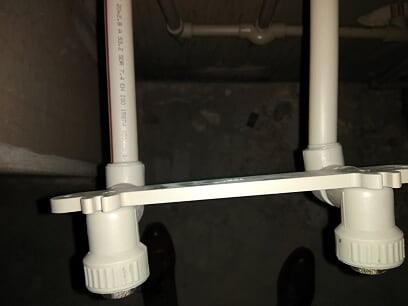

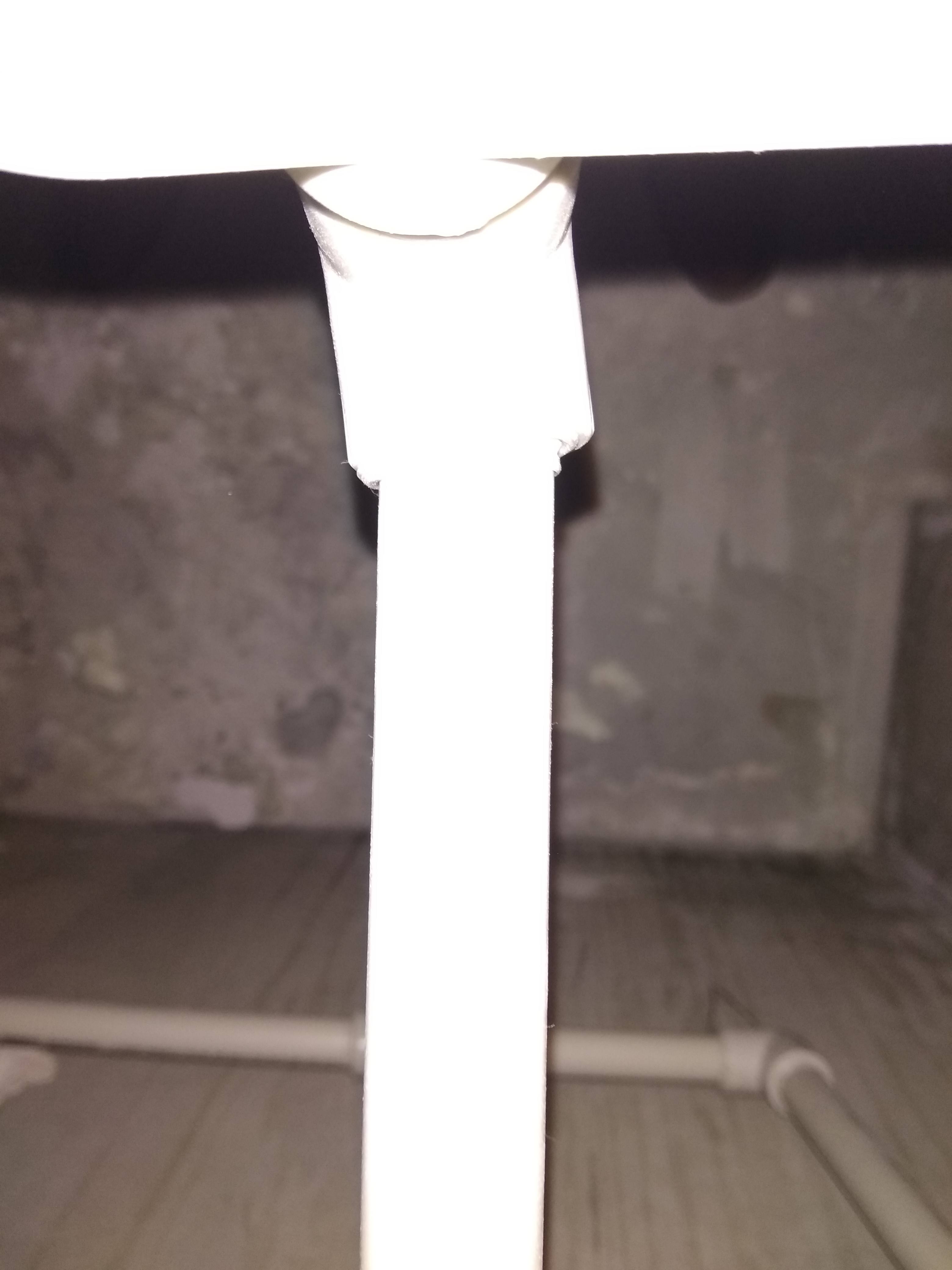

Приветствую!
Помогите разобраться. Допустимы ли такие швы? Можно ли это зашивать гипсокартоном+плитка или лучше сразу под замену?
Спасибо!
Сан Саныч (Москва)
Сан Саныч (Москва)
Регистрация: 06.03.2018
Сообщений: 1011
29.04.2019 в 22:31:14
Шов на полипропилене очень сложно проверить. Визуально криво. Я бы переделал, копеечная работа. Если вас устраивает. Опрессуйте. Если не потечет. Хватит на долго.

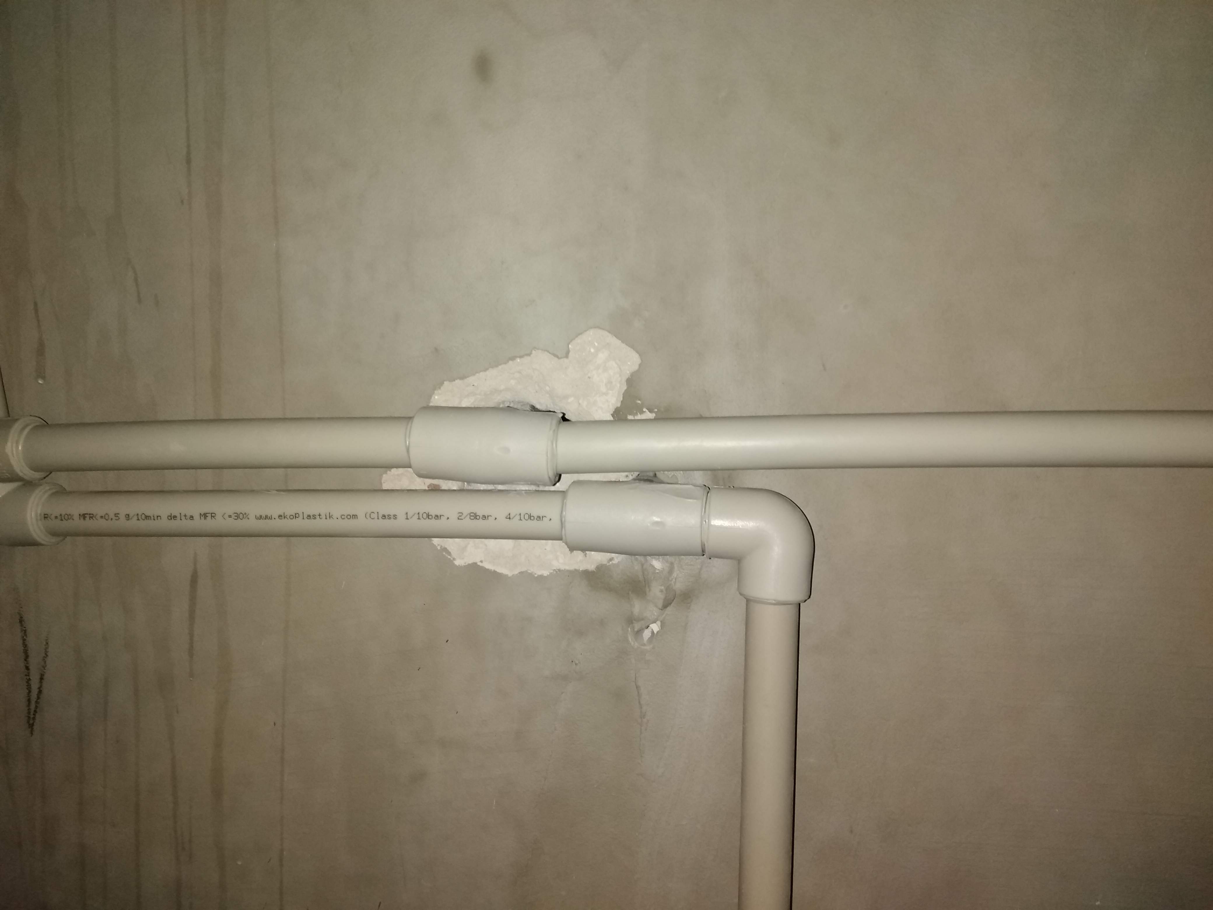

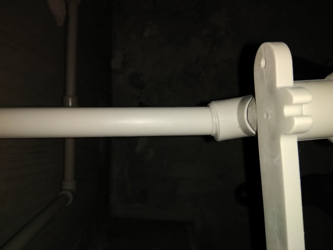

Сан Саныч (Москва), спасибо за ответ. Это соединение скорее всего под замену. А вообще в целом кривизна соединения что-то говорит о надежности? Например на следующем, это норма?
молоток
молоток
Регистрация: 08.04.2013
Сообщений: 5079
30.04.2019 в 04:39:40
dmurzin, небольшая кривизна ничего не говорит главное равномерные наплывы по окружности без щелей и не доплавки, в пример как на серых уголках с левой стороны

dmurzin написал: А вообще в целом кривизна соединения что-то говорит о надежности?
О надежности ничего не говорит. Но говорит о кривых руках мастера. Если ему такие соединения нормально, то далеко не факт, что и в остальном косяков нет.

dmurzin написал: А вообще в целом кривизна соединения что-то говорит о надежности? Например на следующем, это норма?
Говорит как минимум о безалаберности мастера, а после этого говорить о надёжности и качестве нет смысла. Это не нормально и помимо кривой спайки может быть ещё и заплавленные в ноль соединения:

dmurzin, наличие соединительных муфт там где их быть не должно все наглядно показывает. Кто паял, тот по каждому не идеальному соединению вспомнит свой косяк из прошлого и почему он случился.
dmurzin, лютый трэш на фото. Это недопустимый угол соединения.

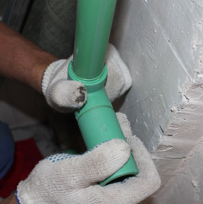

Нормальный сварочный шов для ППР выглядит вот так:
ser000
ser000
Регистрация: 09.04.2013
Сообщений: 11201
30.04.2019 в 10:34:38
Mazayac написал: Нормальный сварочный шов для ППР выглядит вот так:
Именно к этой картинке всё же есть вопросы. Если с нормальностью наплыва с внешней стороны - примерно так. То вот грязная труба и стык двух фитингов вплотную друг к другу вызывает вопросы (к надёжности соединения в том числе).

ser000, фото, навскидку найденное в интернете, сорри.
