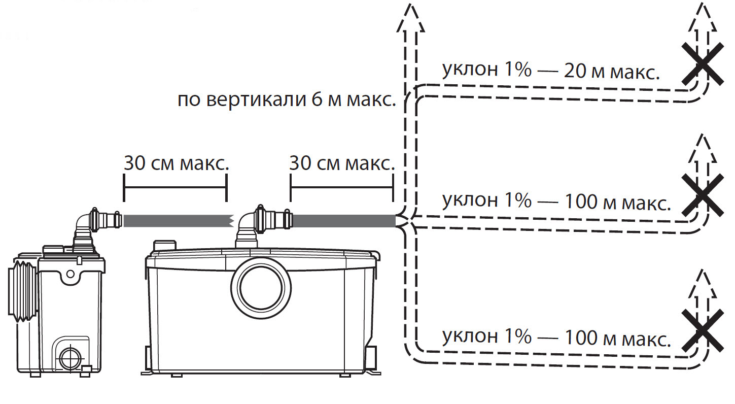

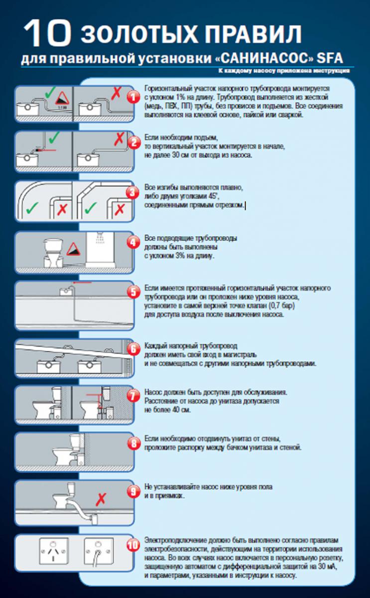

Вадим М, в "Инструкции на "Solift2", не содержащей никакой информации по монтажу, однако вскользь упомянут Quick Guide, и вот в нём всё интереснее: ссылка
Никаких 10 горизонтальных метров в стяжке без уклона. Так что гарантия - долой.

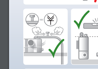

Mazayac написал: Вадим М, в "Инструкции на "Solift2", не содержащей никакой информации по монтажу, однако вскользь упомянут Quick Guide, и вот в нём всё интереснее: ссылка
Да есть там всё, страница 6:
Mazayac
Mazayac
Регистрация: 12.05.2009
Сообщений: 20612
03.05.2019 в 01:52:45
Вадим М, есть, да не про гастарбайтерскую честь.
Иллюстрация - про возможный перенос самотечной трассы ниже уровня насоса, при этом строго обязателен вакуумный клапан сверху для опорожнения дальнейшей трубы (ради него эта картинка и нарисована).
Но не допускается никаких горизонталей после этого опускания (уклон строго обязателен согласно остальным рисункам) - это раз, и никаких подъёмов в конце трассы "из пола вверх" также не позволяется (контруклон, противоречит инструкции) - это два.
Собственно для любого сантехника смысл очевиден: требуется получить участок стандартной канализации (безнапорный, с заданным уклоном, осушающийся после каждого смыва), а в его начало стоки "загоняются" насосом по нехитрым правилам и с ограничениями (чтобы не затопить и не перегрузить насос - ограничены высота установки, высота напорного участка и горизонтальный вынос).

04.05.2019 в 21:34:12
bc---- - придумывать самому ничего не надо, просто требуется прочесть инструкцию и сделать точно так, как рекомендует производитель
