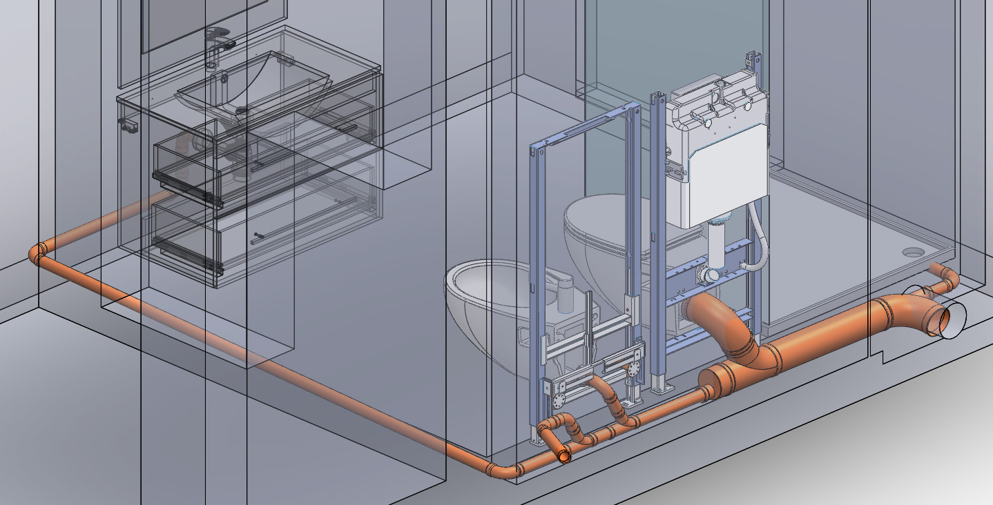

В чём суть проблемы: раковина находится на противоположной стене от канализационного стояка, с двух сторон от неё двери - входная и балконная.
Сначала хотел пустить трубу под полом, чтобы там стояла вода, но потом народ напугал что всё зарастёт и столкнусь с проблемами, да и не факт что стоячая вода не начнёт подтекать (хотя, это наверное и решается с помощью герметиков или сварки какой)
Сейчас нарисовал компромиссный вариант (примерная схема), компромиссность заключается в том, что в таком случае мне придётся делать порог под балконной дверью (в котором пройдёт труба), а этого делать совсем не хочется.
Может быть будут ещё какие-нибудь идеи?
ссылка
Уклоны всех труб сделаны по СНИПу - 3% для 50/40 и 1% для 110.

Dron/9K, у вас инсталляция и раковина прорисованы, а лучше б вы канализацию в реальных размерах прорисовали Пока что это не прокт, а визуализация, но ввиду присутствующих в ней труб явно с претензией на проект. Попробуйте трубы прорисовать с реальными размерами и диаметрами фитингов и поймете о чем речь. Сами приборы не актуальны, важны точки входа канализации

Dron/9K написал: Уклоны всех труб сделаны по СНИПу - 3% для 50/40 и 1% для 110.
где Вы видели в СНИПе проценты? Ссылочку можно?

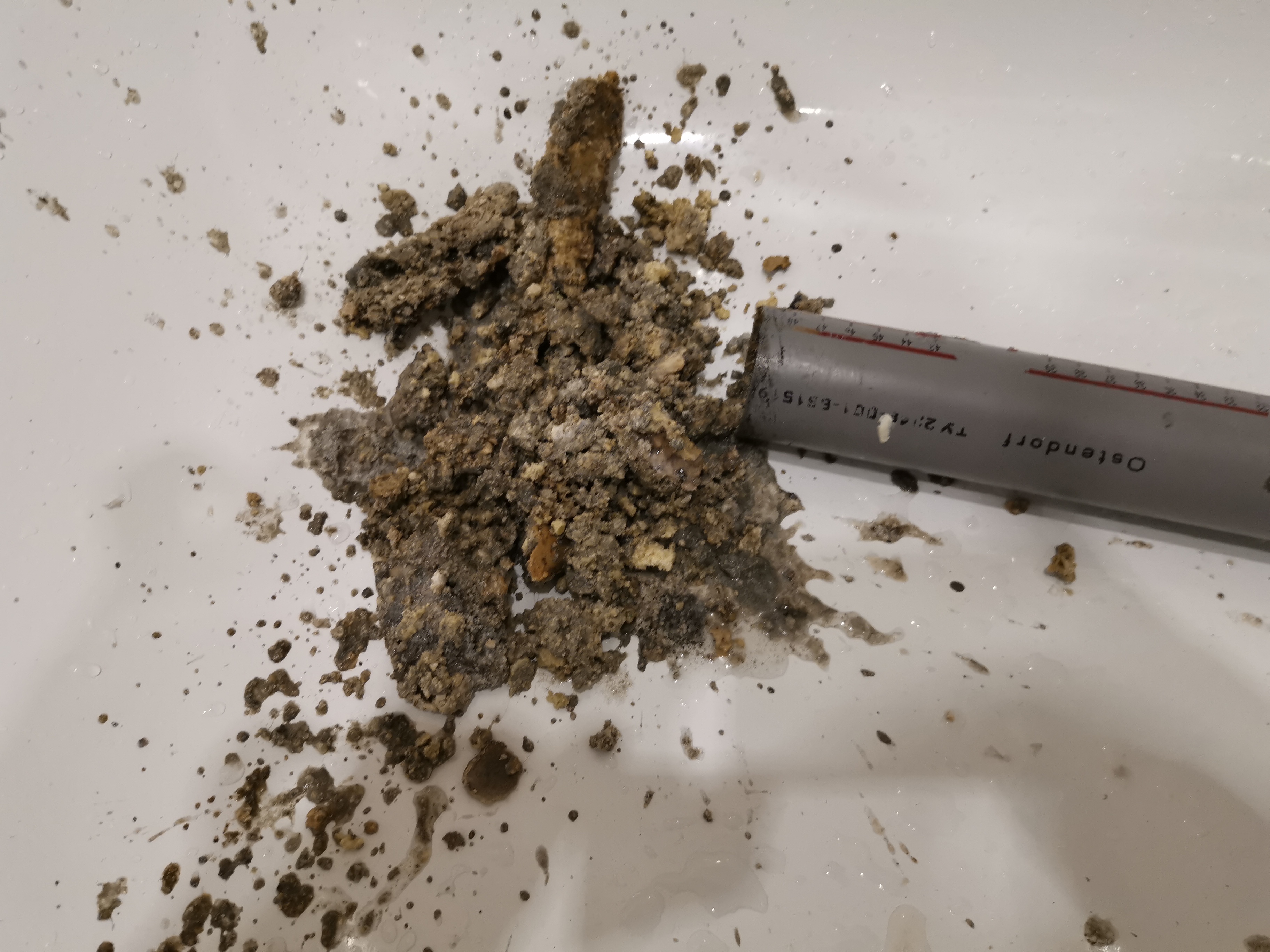

Dron/9K, никаких пугалок, вот кухонная труба с контруклоном через год работы:

Dron/9K написал: Может быть будут ещё какие-нибудь идеи?
Да все просто - при спуске унитаза из трапа в полу будут бить фонтаны фекалий :)

Всем спасибо за быстрый отклик.
Касательно размеров - все диаметры однозначно правильные, отрисовывал по чертежам от производителей, нет некоторых элементов типа переходов 40-50, просто чем больше деталей, тем потом выше трудоёмкость по переделыванию.
Углы "из СНИПов" я взял тупо набрав в поиске "уклон канализационной трубы" и получив 100500 одинаковых ответов и картинок. Если можно было бы уменьшить уклон трубы 40 мм, я лично был бы счастлив.
BV, я не совсем понимаю, что Вы называете трапом. но если речь идёт о сливе душевой кабины, то там поддон будет подниматься примерно на 50мм, но делать я это буду по остаточному принципу, т.е. сначала определюсь с основным сливом, а потом уже поставлю поддон так, чтобы всё работало как нужно.

Dron/9K написал: Углы "из СНИПов" я взял тупо набрав в поиске "уклон канализационной трубы" и получив 100500 одинаковых ответов и картинок. Если можно было бы уменьшить уклон трубы 40 мм, я лично был бы счастлив.
А теперь тупо прочитайте действующий СНИП - уклон больше или равен 1/диаметр трубы. Нет там градусов и в помине.
Dron/9K написал: то там поддон будет подниматься примерно на 50мм, но делать я это буду по остаточному принципу,
Фонтанам фекалий фиолетово когда и по какому принципу Вы будете делать этот поддон :)
Dron/9K написал: а потом уже поставлю поддон так, чтобы всё работало как нужно.
как наивно ....

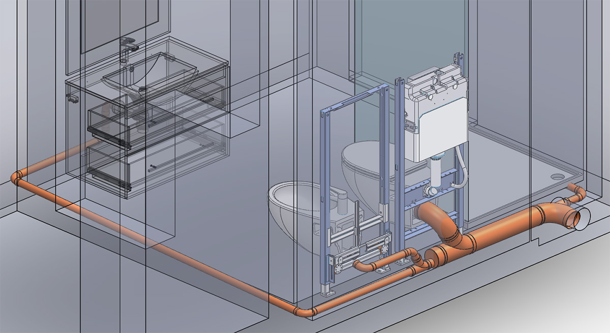

Актуализировал картинку, чуть не забыл про кухню, которая будет сливаться туда же. Теперь ключевой вопрос - будет ли оно так как нарисовано работать, какие диаметры труб выбирать - 40 или 50? или комбинировать, потихоньку увеличивая размер?

Сообщений: 1734
02.05.2019 в 12:59:36
BV написал: А теперь тупо прочитайте действующий СНИП - уклон больше или равен 1/диаметр трубы. Нет там градусов и в помине.
указывать в градусах или тангенсах - не принципиально (я кстати, указал в тангенсах, как принято в строительстве), то есть для трубы 40мм это будет 0,025 (или 2,5%), а для 110 - соответственно 0,009 - так и есть.

02.05.2019 в 13:01:19
BV написал: Dron/9K написал: а потом уже поставлю поддон так, чтобы всё работало как нужно.
как наивно ..
Можете прокомментировать чуть более развернуто? Я не могу пока уловить мысль. типа в момент слива нужно смотреть не на уровень трубы, а на уровень воды в унитазе? как быть в таком случае?

Dron/9K, узел унитаз- трап действительно проблемный. Обычно проект под канализацию, а не канализацию под проект. Вы лучше нарисуйте вид сверху стен, желаемую расстановку с размерами и фото с входом в стояк, высоту от чистого пола. Цифры важны, а не картинки. Размеры все лучше брать по полу- от чистого пола, по стенам от штукатурки. Или гипсокартона
