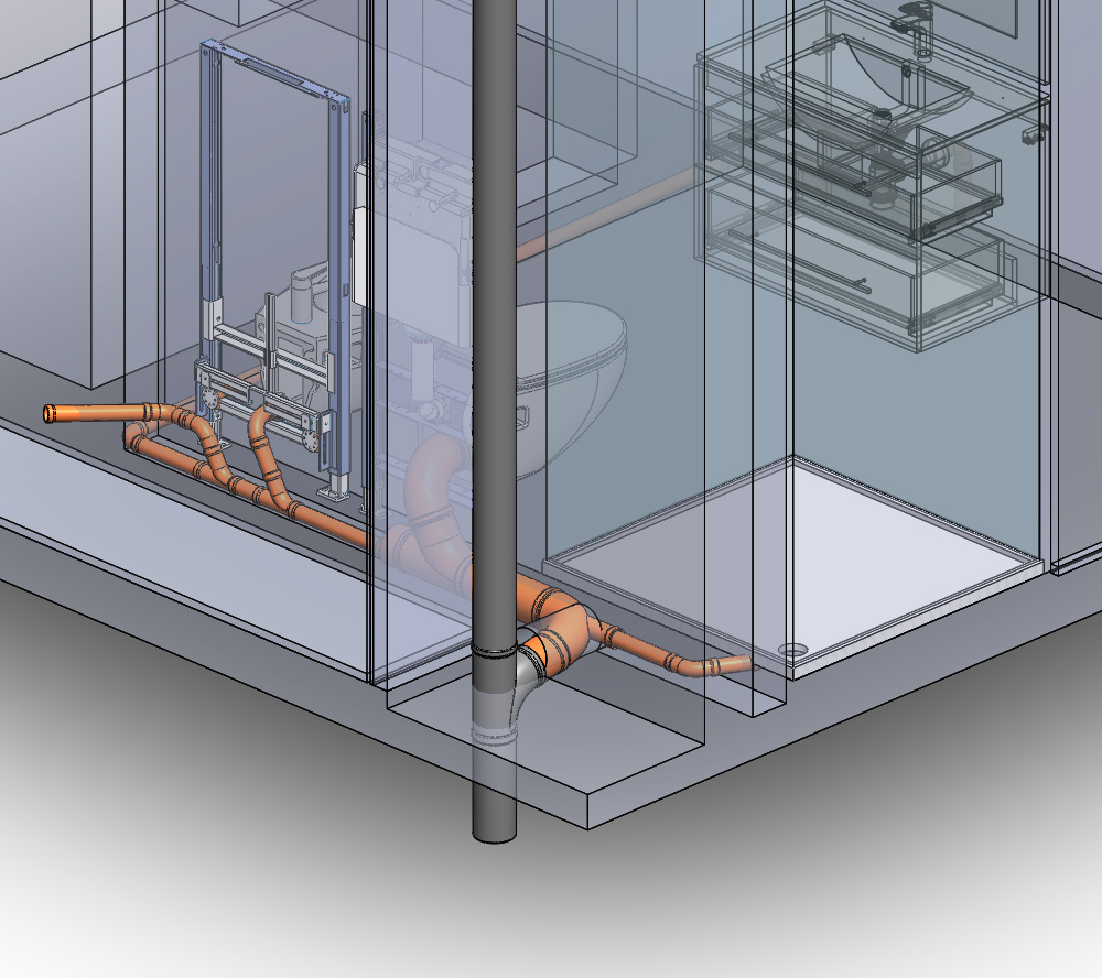

Dron/9K написал: Можете прокомментировать чуть более развернуто?
поток воды от унтаза бьет прямо в отвод трапа на повороте со всеми вытекающими и выбулькивающими...

Вот так видится это место с другой стороны:
Сама душкабина будет немного выше, чтобы нормально состыковать трап со сливной трубой. Вопрос: неужели при таком соединении во время слива унитаза пойдёт волна в обратную сторону через слив душкабины?
Как этого можно избежать?

Dron/9K написал: Вопрос: неужели при таком соединении во время слива унитаза пойдёт волна в обратную сторону через слив душкабины?
Соберите - попробуйте, много деталей не нужно. Личный опыт ценнее советов в сети :)
Dron/9K написал: Вот так видится это место с другой стороны:
У инсталляций не существует такой детали на выпуске, как изображена на рисунке
Сообщений: 139285
02.05.2019 в 19:29:41
Dron/9K написал: Как этого можно избежать?
Очень просто - не делать так как на рисунке...
При таком низком входе в стояк канализации - делается легкая переборка стояка, снизу ставится тройник с отводом на ф50, который будет принимать стоки биде, душевой, раковины и кухни. поверх него тройник/который был/ с отводом на ф110, только для унитаза. В таком случае можно пустить трубу по прямой к раковине и вероятно она уложится в толщину стяжки/судя по картинкам есть возможность/.

BV написал: У инсталляций не существует такой детали на выпуске, как изображена на рисунке
я не совсем понимаю о какой инсталляции идёт речь, но тут модель взята с сайта геберита прям по артикулу, который будет использован.
jekasus написал: При таком низком входе в стояк канализации - делается легкая переборка стояка, снизу ставится тройник с отводом на ф50, который будет принимать стоки биде, душевой, раковины и кухни. поверх него тройник/который был/ с отводом на ф110, только для унитаза. В таком случае можно пустить трубу по прямой к раковине и вероятно она уложится в толщину стяжки/судя по картинкам есть возможность/.
спасибо за идею, нужно выехать на место чтобы проработать варианты на предмет их осуществимости. у меня ещё есть мысль поставить тройник с отводом 50 под 90 градусов, и к нему подвести душкабину, пробив ещё одно отверстие в стене. НО там могут мешать замыслу стояки с водой...
По это вероятно, но в целом не существенно, это просто картинка с компа, рисовать оригинальные фитинги для личного нет смысла.
Как еще не возмутились, что каналка оранжевая, тоесть ПВХ. ;)
Dron/9K написал: спасибо за идею,
Подумайте, в России просто по старинке привыкли оставлять один 110-тый отвод на всю канализацию ванной, и все коллеги мучаются, как выйти из ситуации при новых модных историях. А в Болгарии, в соц.време, чтобы не ставить дефицитные ванны, ввели двойную канализацию, и тогда, и сейчас у нас нет проблем. Одно очень старое ограничение стало преимуществом...

jekasus написал: Подумайте, в России просто по старинке привыкли оставлять один 110-тый отвод на всю канализацию ванной, и все коллеги мучаются, как выйти из ситуации при новых модных историях.
у меня как раз от застройщика стояли два отвода - 110 и над ним 50, но дело в том, что я поменял все помещения местами и приходится придумывать новую схему подключения.
нарисовал как идёт стояк, хотя думаю тут уже и так всем всё понятно :)

Dron/9K, jekasus имел ввиду расположение отводов тройников наоборот - 50, над ним 110!
Ну а вы как думаете? Большая масса воды на скорости бьет прямиком в тройник. Ясен пень, у вас там аж фонтаном будет выливаться.
Делать слив из трапа по ходу движения воды от унитаза, а не против него.

Dron/9K,в чем проблема поставить поставить в стояк : тройник 110 45. В него: 1)в отвод отвод 45 и далее как на картинке. 2) в него же редукцию короткую и трап в нее ? Не хотите заново рисовать? Но картинки мало смысла имеют, отводы не такие. Из-за больших радиусов поворотов трассы смещаются от оси. Из за этого едут границы стен и стойки каркаса...Не занимайтесь ерундой, в принципе все реализуемо. Вопрос только цены реализации, я не про деньги, а про размеры.
