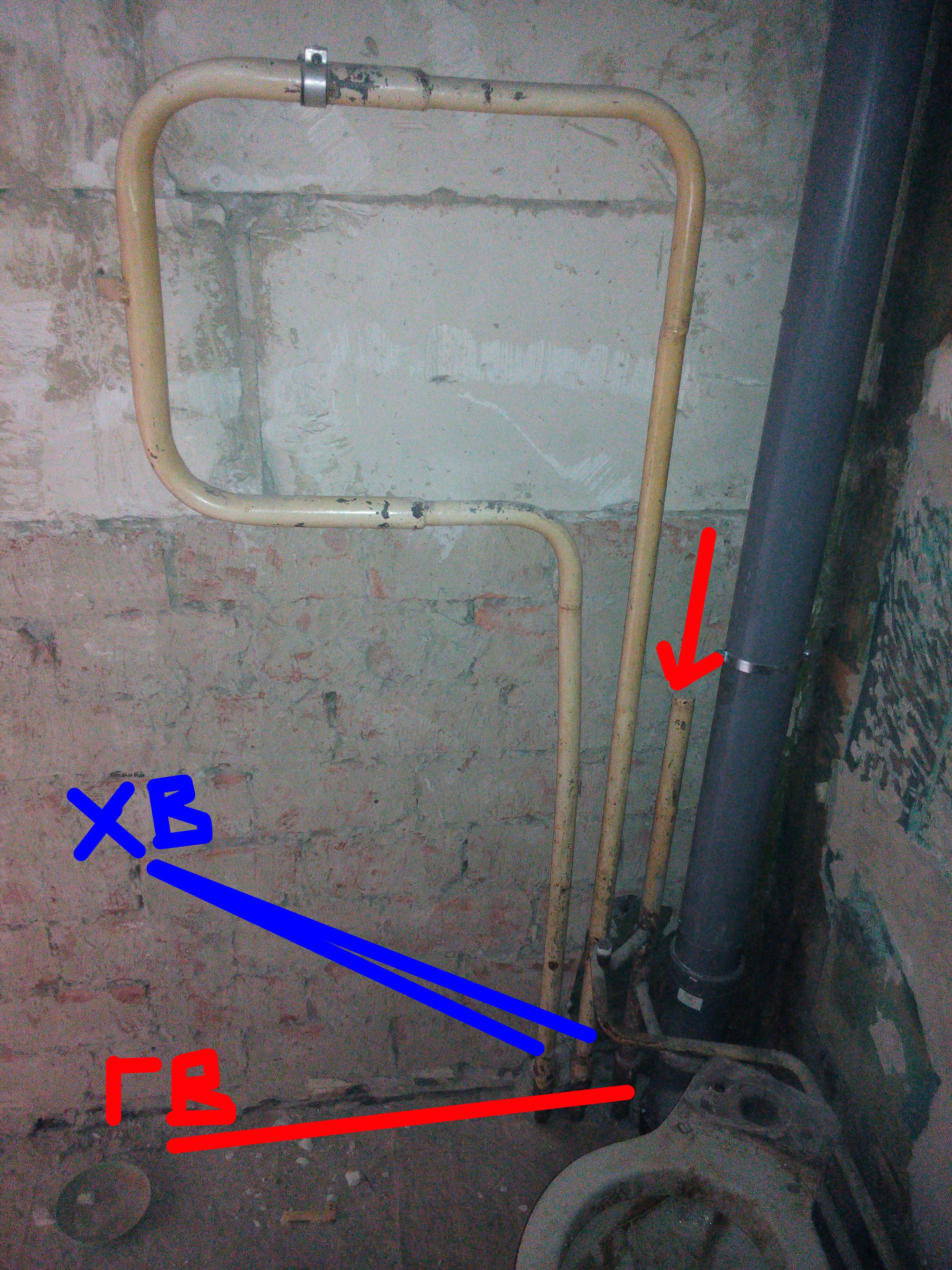

Здравствуйте.
Делаю ремонт в ванной и хочу заменить трубы. Квартира на последнем этаже.
Водопровод какой то странный - идут две трубы холодной воды, которые образуют как бы полотенцесущитель. И третья труба уже с горячей водой.
От труб, вбок идут трубы на кухню.
Что с этим делать? Хочу избавиться от "полотенцесущателя", поставить счетчики, провести новую разводку.

Две трубы с полотенцесушителем - ГВС, судя по наличию отвода. Третья должна быть ХВС. Даже если полотенцесушитель уберёте - закольцовку придётся сделать.

полотенцесушитель зимой холодным был. там точно холодная вода.

al3xh94, может в подвале трэш какой-то навертели, надо разбираться оттуда. В U-образном ПС обязана циркулировать горячая вода.

al3xh94 написал: полотенцесушитель зимой холодным был. там точно холодная вода.
Воздух там, этаж верхний, поэтому и холодный был... Кольцо нужно оставить в том или ином виде + кран Маевского, счетчики после ответвления от основной трубы (а то не дай Бог смонтируете в кольцо... :)) после счетчика вся внутриквартирная разводка.

Найти местного мозговитого санту, чтоб по месту разобрался.
Этим надо было озадачить управленцев домом, что бы разобрались что к чему.
al3xh94 написал: там точно холодная вода.
Тем не менее по конструкции это должен быть ГВС и что бы потом не было сюрпризов, всё же для начала стоит разобраться почему там ХВС, если оно так.
al3xh94 написал: И третья труба уже с горячей водой.
Если оно так, то ГВС в моменты без большого разбора может долго появляться. Может будет выгоднее и вовсе отказаться от ГВС, при возможности подогревать ХВС газом или электричеством.
al3xh94, Там точно горячая вода. Только видимо где-то еще перекрыто или удалено, как вы хотите. В следствии чего нет циркуляции и он холодный. Холодную воду так никогда не закольцовывают.

Пыхтачок написал: Там точно горячая вода.
Так от него раздача идёт в квартиру.
Пыхтачок написал: Холодную воду так никогда не закольцовывают.
Бывают такие чудные хозяйства, что возможно практически всё. Почему и говорю, что лучше позвать местного санту, он обычно в курсе местных реалий.
