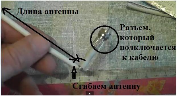

andrei_r09 написал: Пока моя ситуация не разрешилась, так как жду приезда спецов из территориального отделения роскомнадзора.
Если не помогли сложные варианты начинаем с простых: Телевизор/ресивер поближе к улице, что бы кабель был покороче, а может и вовсе вынести на улицу. Не очень длинный провод антенна-телевизор/ресивер - например, 2-6 метров. Как вариант кусок провода вместо антенны:
Или может антенну попроще.
andrei_r09 написал: все работало, а с антенной проблемы начались только в этом году, до этого все было нормально.
Раньше с усилителем возможно хорошо было с дальней вышкой, а при запуске ближней вышки (их активно начали включать в этом году по всей РФ), то что усиливалось с дальней вышки сейчас с близким сигналом и переусилением приводит не к улучшению, а к генерации из сильного сигнала помехи при усилении хорошего сигнала, превращая его в плохой. Может конечно и сотовые вышки чем подсиропили, ведь и они активно развиваются, но вроде не должны.

23.06.2019 в 03:59:59
есть такое замечательное явление как "стоячая волна" когда часть частот в кабеле пропадает
возникает в "кривых" разводках, сделайте как сказал ser000 и посмотрите
