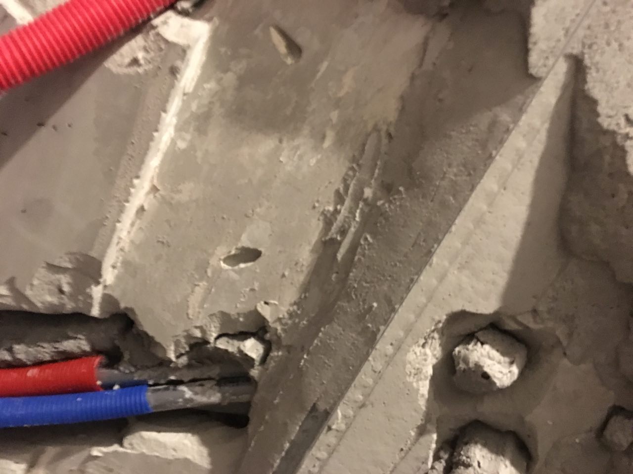

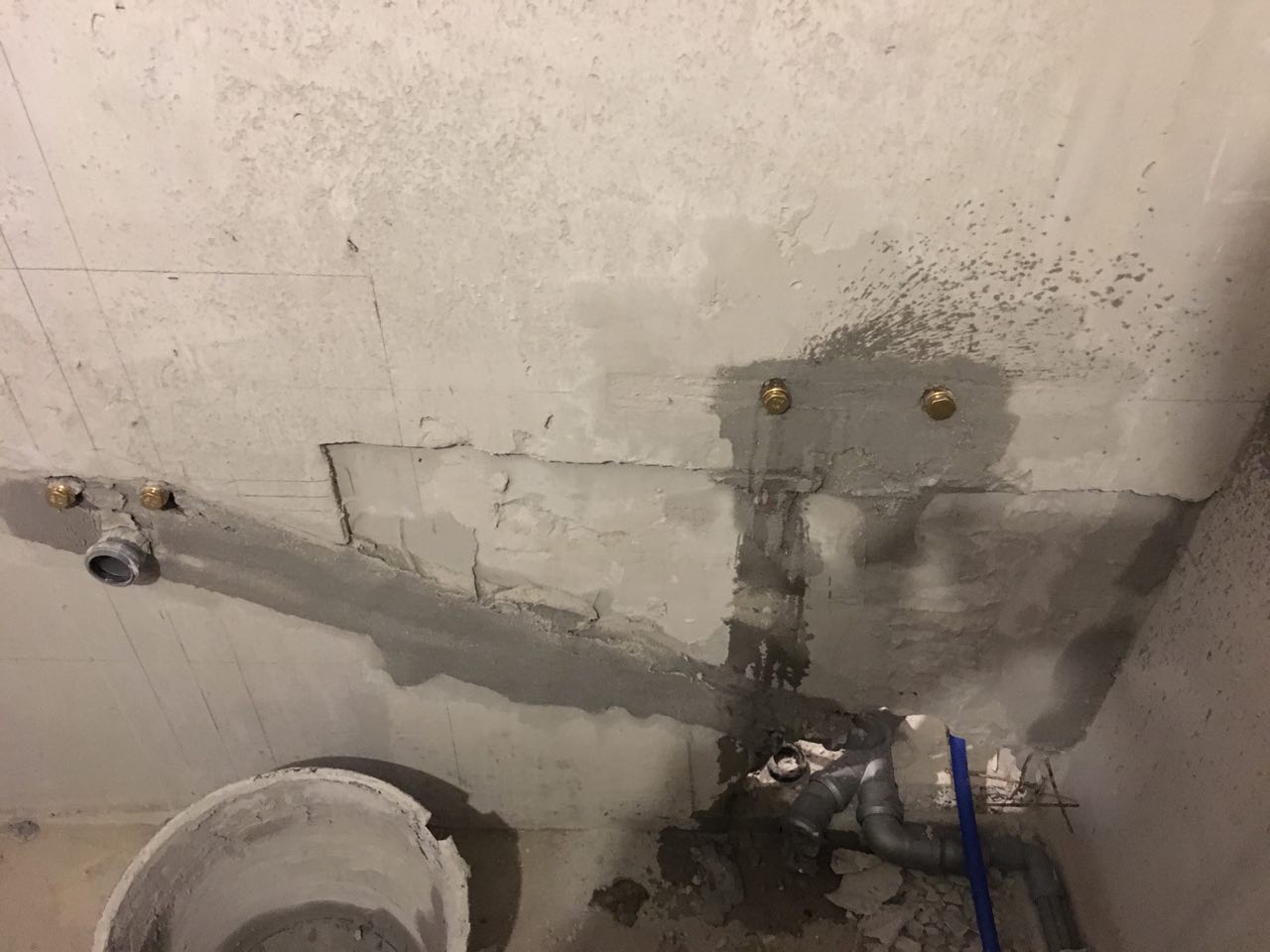

Всем добрый день! Делаю ремонт санузлов, возник спорный момент, хотелось бы послушать мнение знающих людей. Для разводки холодной и горячей воды, а так же полотенцесушителя купил трубу REHAU RAUTITAN flex. Строитель сделал подводку для водорозеток ванна и умывальник из этой трубы и замуровал ее в сетну БЕЗ гофы. Подскажите на сколько это криитичное нарушение, и нужно ли это переделывать? Еще предстоит вешать полотенцесушитель, там длинна трубы в стене будет около 2м, строитель говорит то ее лучше замуровывать без гофры, "дежаться лучше будет". На картинках закглушки прикучены без пакли, труба замуровывалась без проверки давлением. Стоит ли доверять этому сантехнику?

Kos132, это нарушение технологии. Санта - рукожоп.

Kos132
Выдержка из буклета REHAU :
18.1 Общие задачи изоляции трубопроводов
Защита трубопроводов хол.воды от нагревания рядом идущей трубы гор.воды
  • защита от образования конденсата;
  • сокращение потерь тепла;
  • ограничение теплопотерь горячих трубопроводов;
  • звукоизоляция трубопровода;
  • защита трубопровода от ультрафиолетового излучения;
  • в небольшом объеме компенсация температурных удлинений труб;
  • защита от механических повреждений;
  • антикоррозионная защита трубопроводов.
PS Тем более, замурованные в штробы надвижные гильзы и фитинги не должны иметь прямого контакта с раствором. Их следует обматывать специальной защитной лентой от агрессивного воздействия хим. добавок в штукатурной смеси.

Mazayac написал: Kos132, это нарушение технологии. Санта - рукожоп.
Не удивлюсь если гильзы он прессовал гаечным ключом...

Technik-san написал: PS Тем более, замурованные в штробы надвижные гильзы и фитинги не должны иметь прямого контакта с раствором. Их следует обматывать специальной защитной лентой от агрессивного воздействия хим. добавок в штукатурной смеси.
Есть какое-нибуть наблюдение над фитингами за эти годы? Судя по по теме "Сантехмонтаж" и по Ютубу, тоже, никто их не изолирует/отдельные случаи/.
