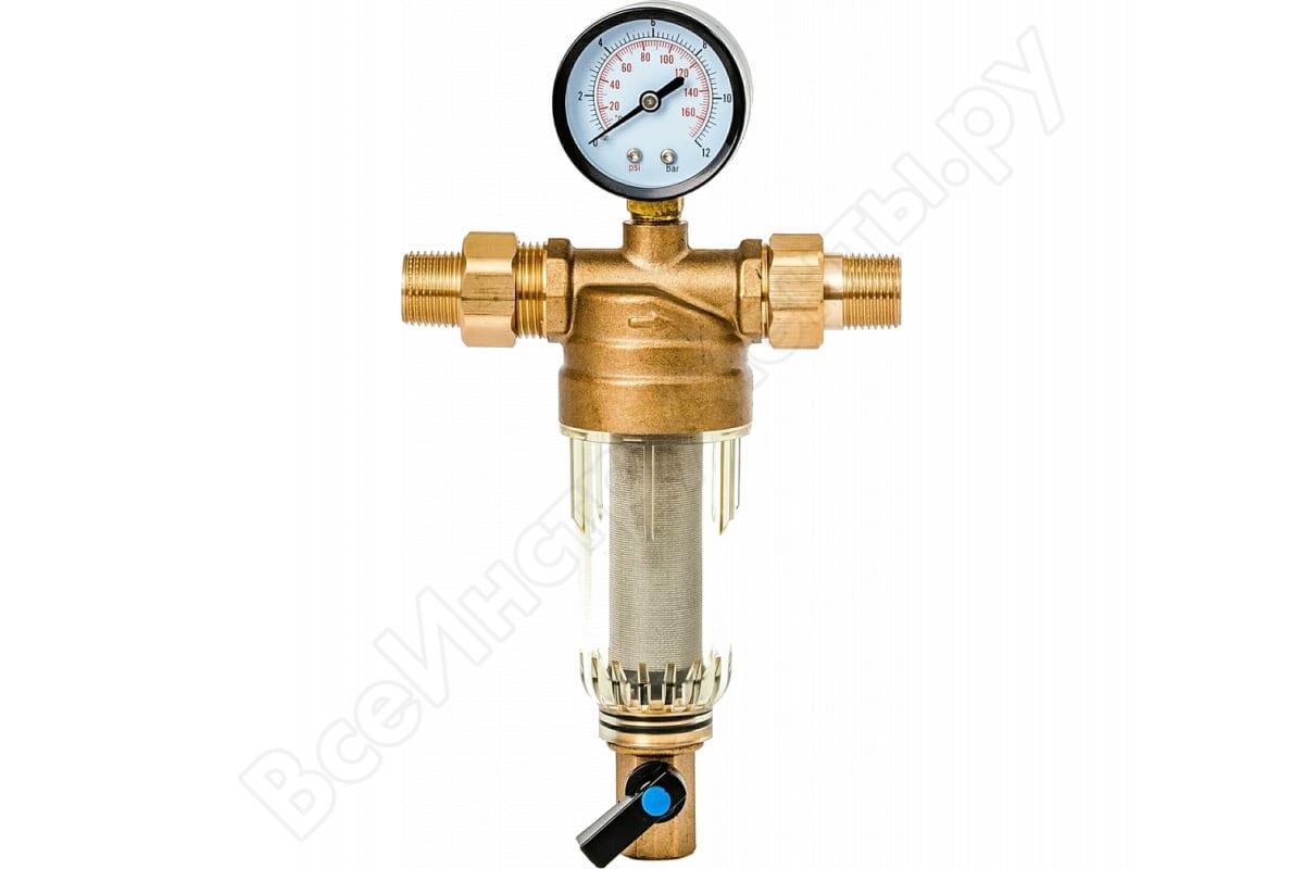

Добрый день!
Подскажите, можно ли в систему ХВС перед счётчиком установить вместо штатного фильтра грубой очистки воды такой, как на фотографии? Штатный очень неудобно разбирать и чистить, а ставить два фильтра одновременно - штатный до счётчика, а самопромывной после - не имеет смысла, поскольку всё равно первым наглухо забивается штатный и приходится разбирать именно его. Допустима ли такая схема, либо при опломбировке могут возникнуть проблемы, поскольку - теоретически - из крана для промывки фильтра можно будет неучтённо отбирать воду?
Спасибо!

Zac написал: Допустима ли такая схема, либо при опломбировке могут возникнуть проблемы
Этот вопрос не к форуму, а к управленцам вашего дома. Где-то не придираются, а где-то придираются и к меньшим мелочам даже не имеющим отношения к счётчикам.
А вот пластиковая колба фильтра не всегда крепка и надёжна как хотелось бы и бывает даёт течь даже на холодной воде.
А разве не существует общих Правил на этот счёт? Я понимаю, что самодурство есть везде, но должны же существовать какие-то нормативы. Я не прав?

Zac написал: Я понимаю, что самодурство есть везде, но должны же существовать какие-то нормативы. Я не прав?
На сколько помню таких нормативов нет. Если подходить формально, то ваша УК может опломбировать кран фильтра в закрытом положении или поставить заглушку под пломбу после крана, что для вас превратит этот фильтр в проблему со вскрытием пломб через УК для каждой промывки. И именно поэтому фильтр тонкой очистки ставят после счётчика, что бы об этом уже не думать, что у УК на уме сегодня и будет на уме завтра.
Но если УК не придирчивая, то у кого-то он стоит и до счётчика без особых вопросов.
Zac написал: Штатный очень неудобно разбирать и чистить, а ставить два фильтра одновременно - штатный до счётчика, а самопромывной после - не имеет смысла, поскольку всё равно первым наглухо забивается штатный и приходится разбирать именно его.
Штатным вы вероятно называете ФГО с сеткой 500-600 мкм, реже 300 мкм. Фильтр тонкой очистки обычно 100 мкм. И шансов забить ФГО несколько меньше чем забить фильтр 100 мкм.
Некоторые спец.компании по установке счетчика для экономии ставят приборы без ФГО вовсе. Другие установщики ставят ФГО для того что бы соблюсти его наличие, но сетку изнутри извлекают, что превращает ФГО в кусок водопровода, а не фильтр.
Вариант с опломбированием крана меня бы устроил. Всё равно фильтр приходится разбирать и промывать сетку вручную, поскольку промывка через кран малоэффективна. Лишь бы не опечатали колбу для предотвращения разборки фильтра.
Да, обычный косой фильтр на 500 мкм. И хотя размер ячеи у него больше, чем у промывного фильтра, забивается он всё-таки быстрее, поскольку его площадь очень маленькая. Да и разбирать его домашним намного сложнее, чем большой фильтр-колбу.
А некоторые болваны в припадке паранойи его тоже опломбируют, что просто уму непостижимо.

13.05.2019 в 18:14:52
В Челябинске пломбируют фильтры,если стоят ДО счётчика, так как есть возможность через фильтр воровать воду. А если фильтр ПОСЛЕ счётчика, то не пломбируют. Ставя фильтр ДО счётчика что вы защищаете? СЧЁТЧИК и всё остальное. Ставя фильтр ПОСЛЕ счётчика что вы защищаете? Всё остальное.. Смысл защищать счётчик??
Если счётчик забьётся грязью и перестанет работать, то мне придётся покупать новый. Кроме того, на входе счётчика установлена пластиковая решётка, которая должна удерживать крупные фракции. Если туда поднесёт грязь, то давление воды значительно понизится. И как потом это вычищать? Счётчик-то будет опломбирован и его не снимешь.
Короче, придётся ставить два фильтра: косой на входе перед счётчиком и самопромывной после, иначе будут придираться. Но если только попробуют пломбировать косой фильтр - начну скандалить. Этого ещё не хватало! Мы живём в старом городе, порывы и ремонты водовода случаются довольно часто, и когда подают воду после ремонта, мы выгребаем из фильтра пригоршни песка, ржавчины, мелких камней и т.п. Что же, каждый раз ради этого заново опломбировать фильтр? Тогда в квартире придётся поселить сотрудника водоканала.

Zac написал: Если счётчик забьётся грязью и перестанет работать, то мне придётся покупать новый.
Не, счёт за воду будет меньше, не крутиться, значит показаний много не накрутит.
Zac написал: Кроме того, на входе счётчика установлена пластиковая решётка, которая должна удерживать крупные фракции.
Крупная сетка не от фракций, по инструкции на счётчик эта сетка зачастую обозначена как выпрямитель поток для улучшения точности учёта.
Zac написал: Если туда поднесёт грязь, то давление воды значительно понизится.
Загрязнение этой сетки может привести к увеличенному учёту, когда воды будет учитывать больше чем реально проходит.
Zac написал: Короче, придётся ставить два фильтра: косой на входе перед счётчиком и самопромывной после, иначе будут придираться.
Будут ли придираться будет зависеть даже не от УК, а от конкретного лица. Так что может и вовсе не быть ни каких вопросов.

Zac, если ФГО исправен, то на решётке счётчика никогда не будет мусора - её ячейка очень большая.
