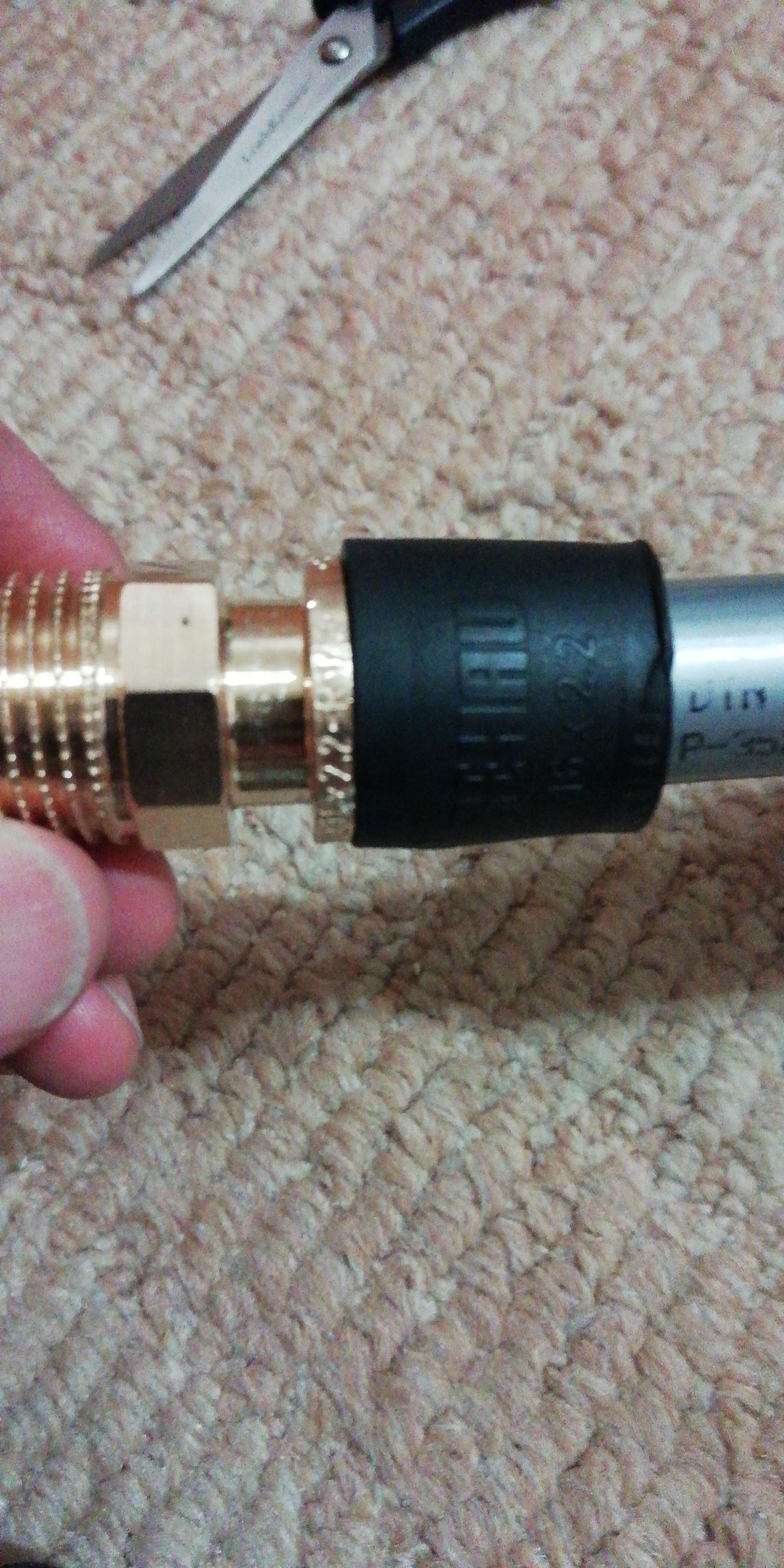

Здравствуйте! Только что понял, что несколько 16мм труб рехау мог опрессовать 20мм насадкой. Шайба на месте, у одной трубы чуть чуть заходит за край. Чем-нибудь может грозить?
12.05.2019 в 22:56:33
13.05.2019 в 05:43:11
Tomm12, Труба налезла до конца фитинга ничего страшного.Опрессовка давлением поможет убедиться.
