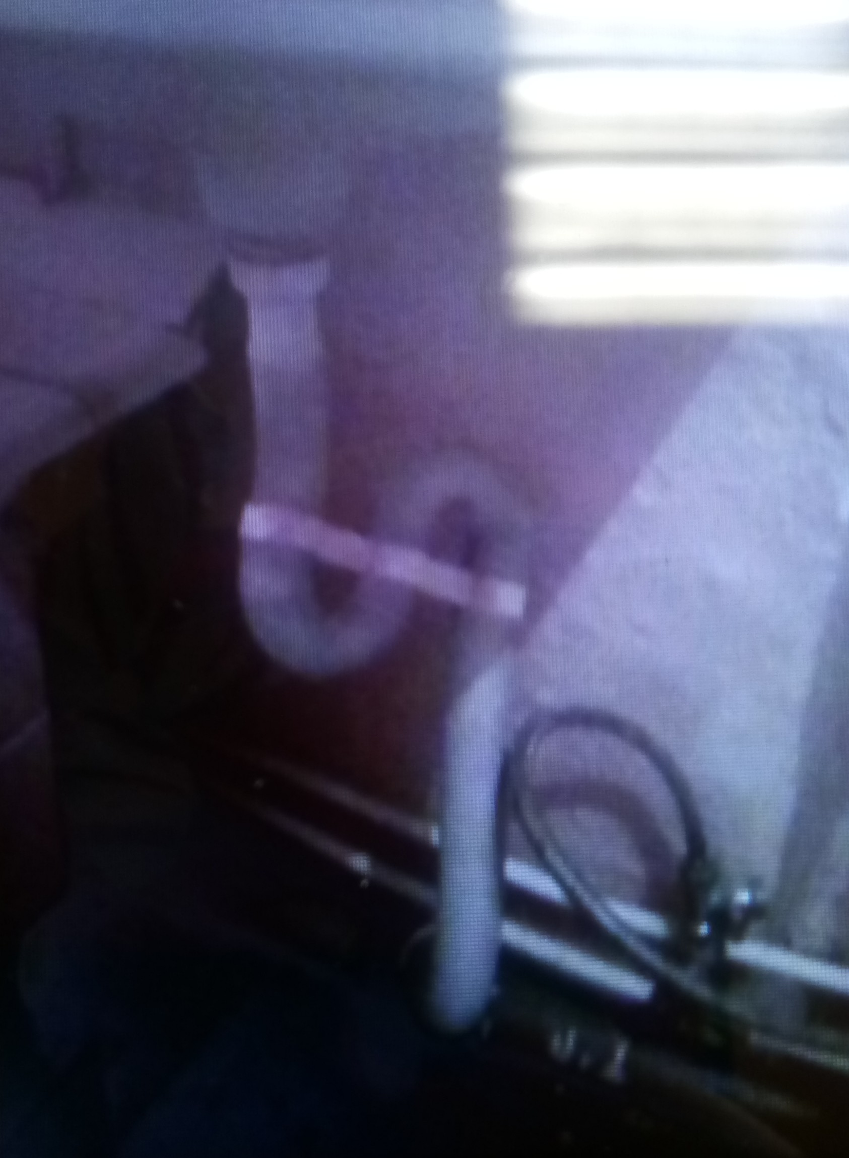

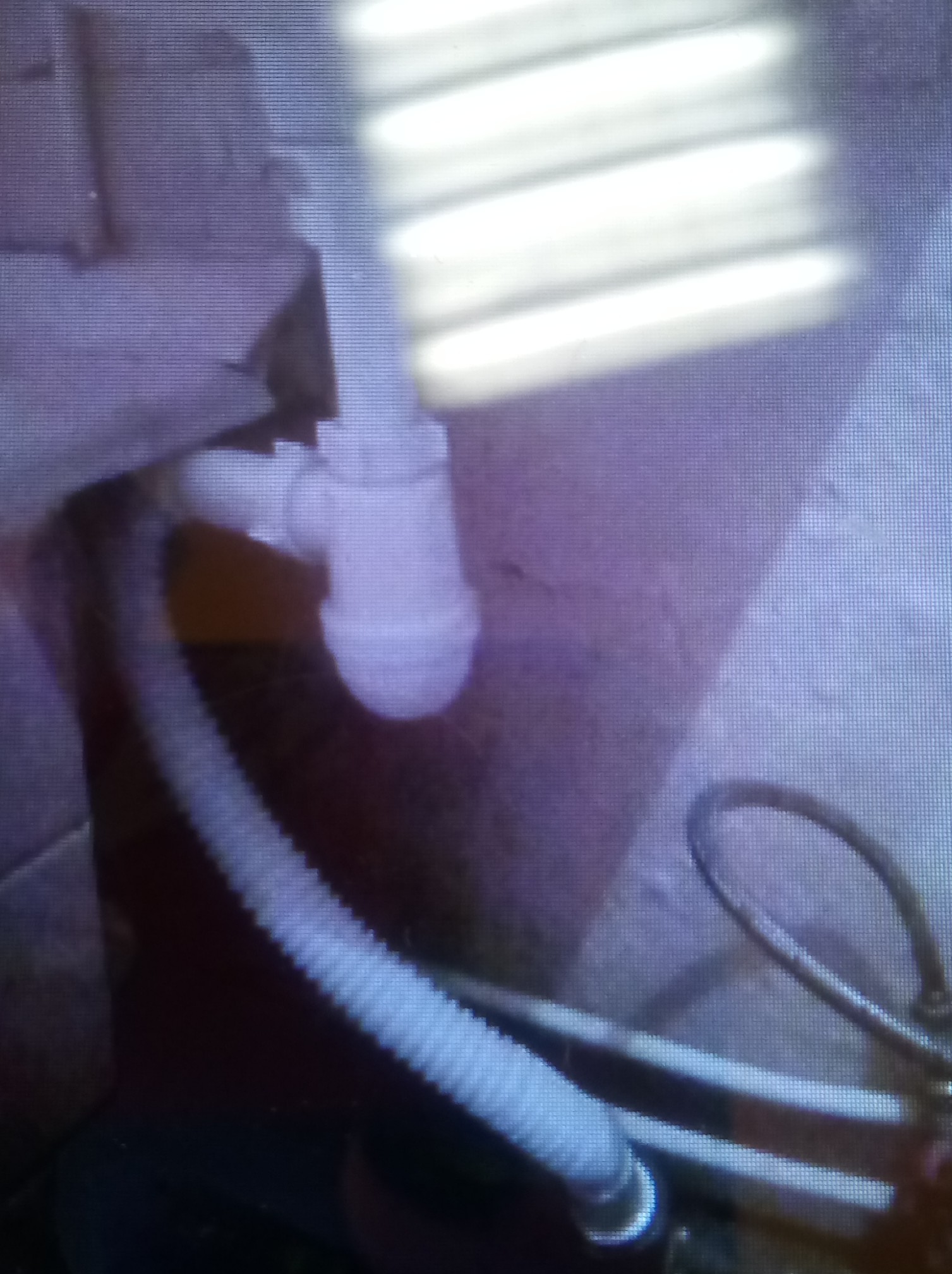

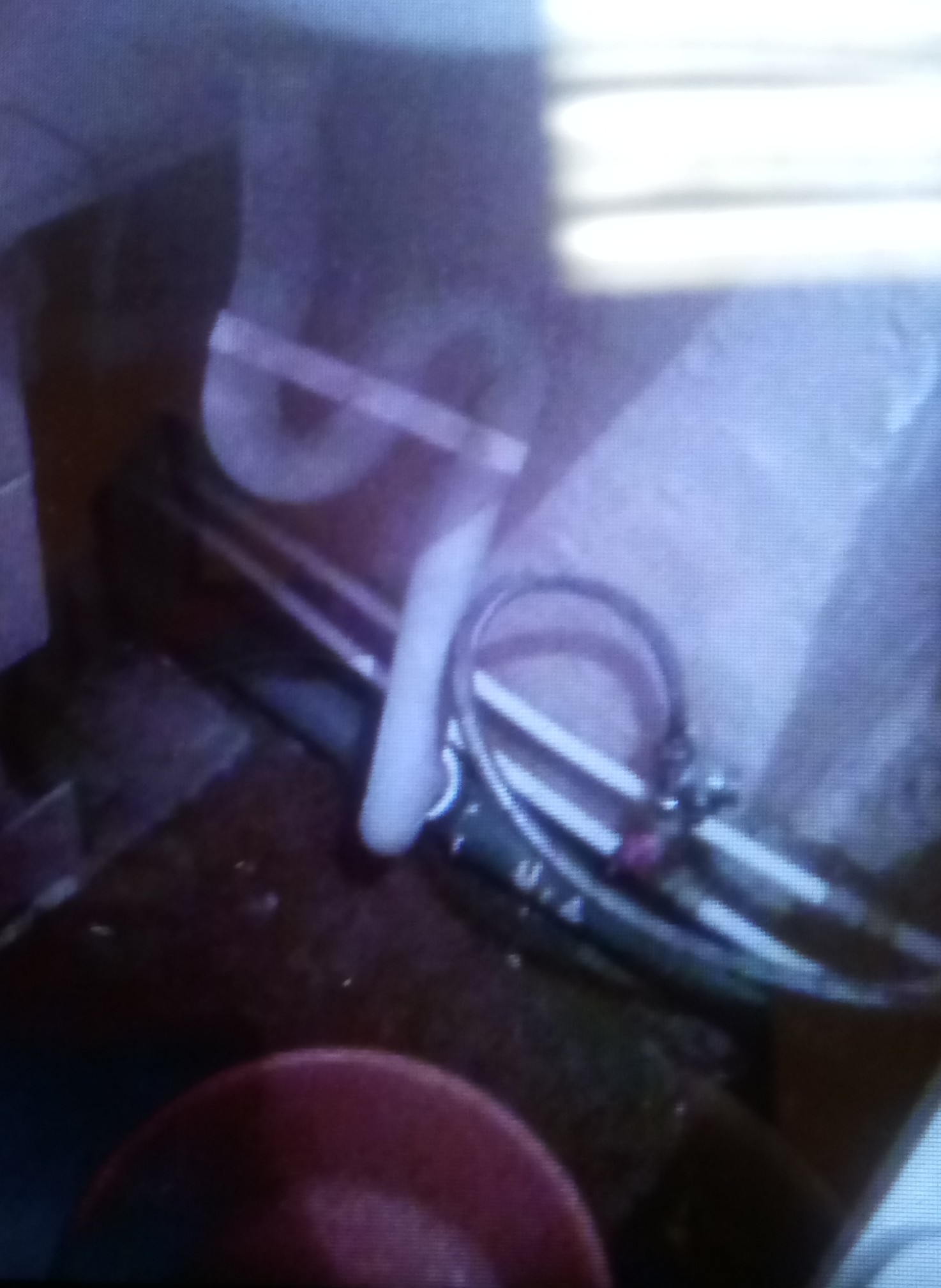

Очень сильно Булькает сифон, когда включена вода в раковине. как избавиться от шума? Раковина немецкая. Изначально стоял импортный слив состоявший из одной только гофоровой трубы которая была изогнута буквой "S". - Никакого шума при прохождении воды по трубе не было. Взяли российский сифон и дополнительную гофровую трубу на замену., подключили к раковине и канализации, гофровую трубу в этот раз никак не изгибали. - но когда в раковине включается вода - шум поднимается такой как будто рядом маленький водопад. Как избавиться от шума? Может дело в сифоне? Или в трубе? Или как-то не правильно установили? Помогите объясните блондинке как это работает и что мы сделали не так. Как избавиться от шума?

на такого плана (S-образный сифон) заменить ? гофра создаёт шум ?

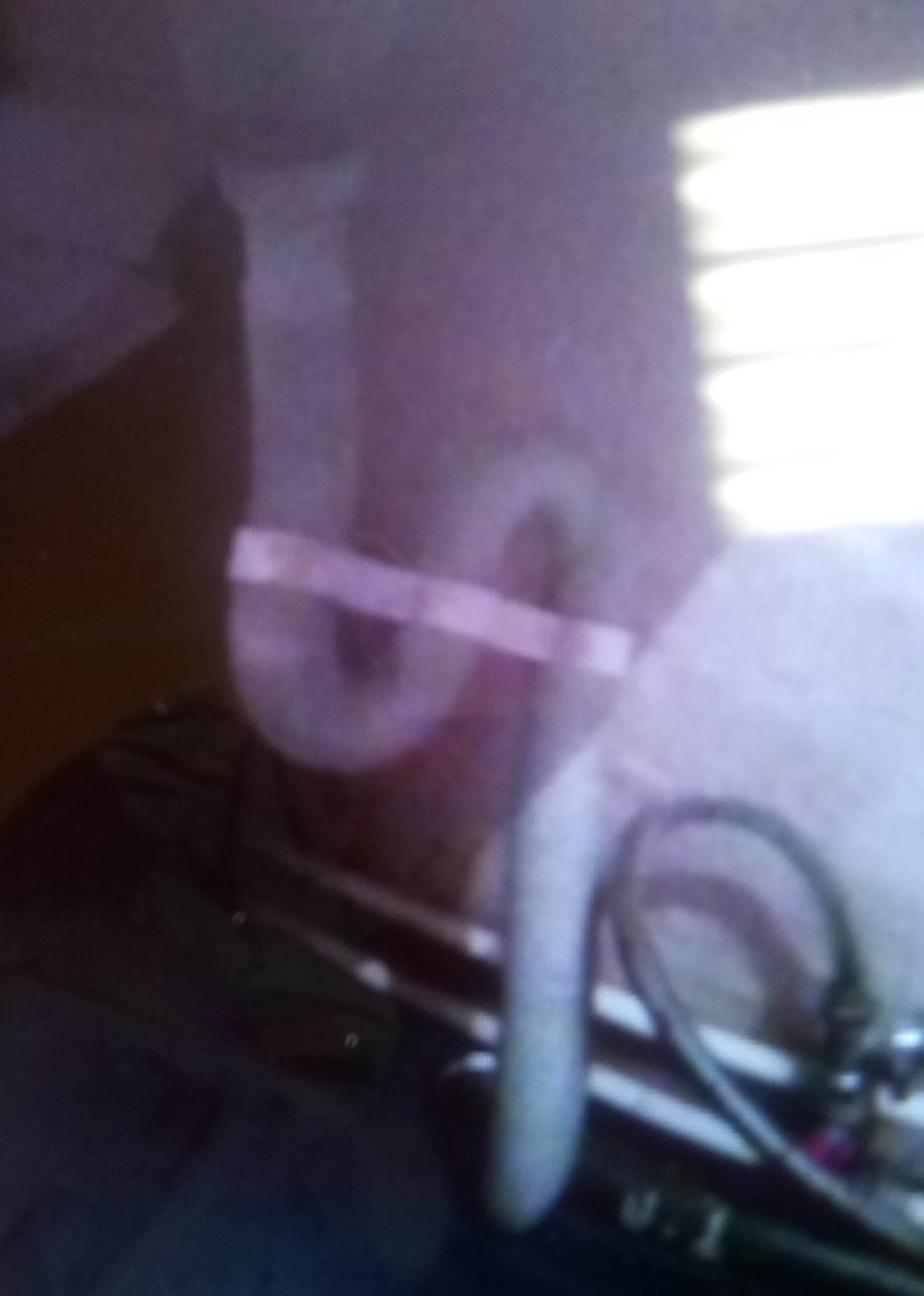

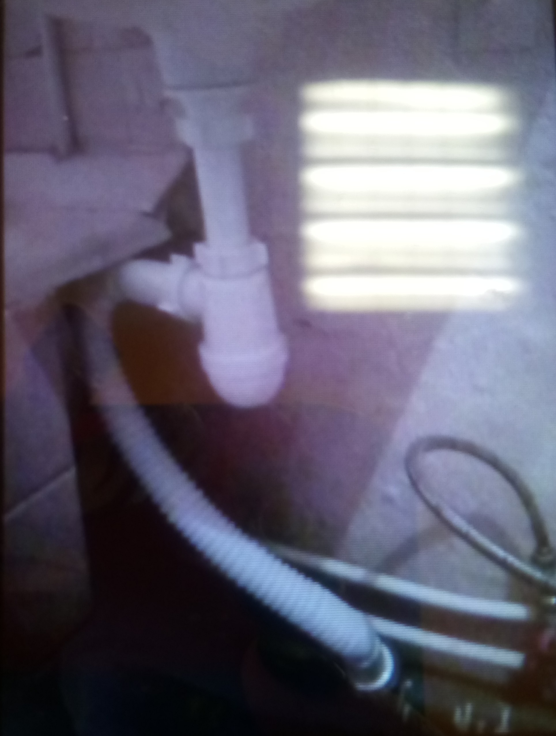

молоток,
Было
Сделали вот так :

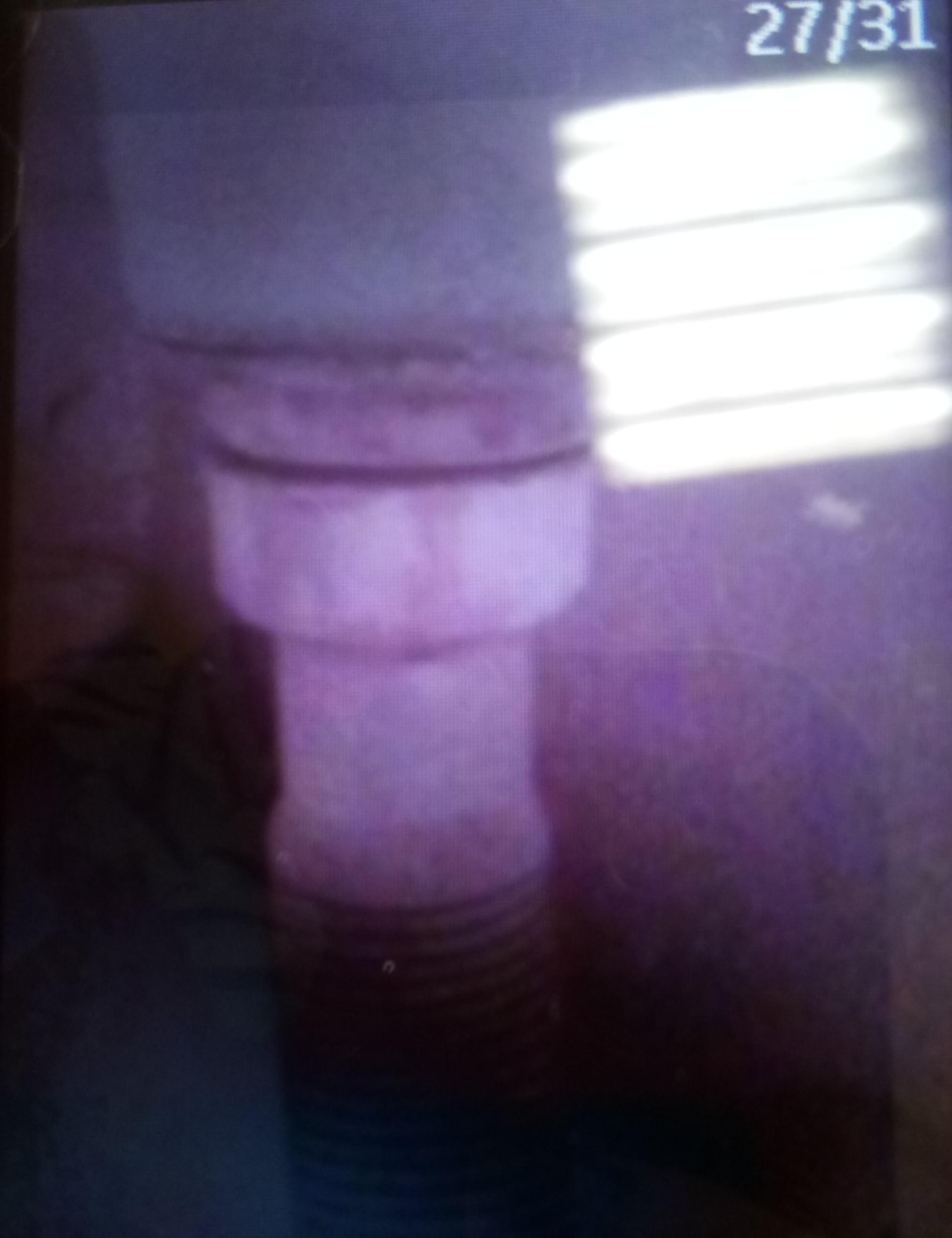

Блондиночка написал: Сделали вот так
Гофру заменить на колено и будет хорошо: https://san-detal.ru/products_filter.php?f52=%CA%EE%EB%E5%ED%E0&cPath=50_122
Колено при желании можно и серой трубой собрать.

Блондиночка написал: Взяли российский сифон и дополнительную гофровую трубу на замену.
Такая же дешевка,только на упаковке чтото типа "Ани-пласт,сделано в Мск".

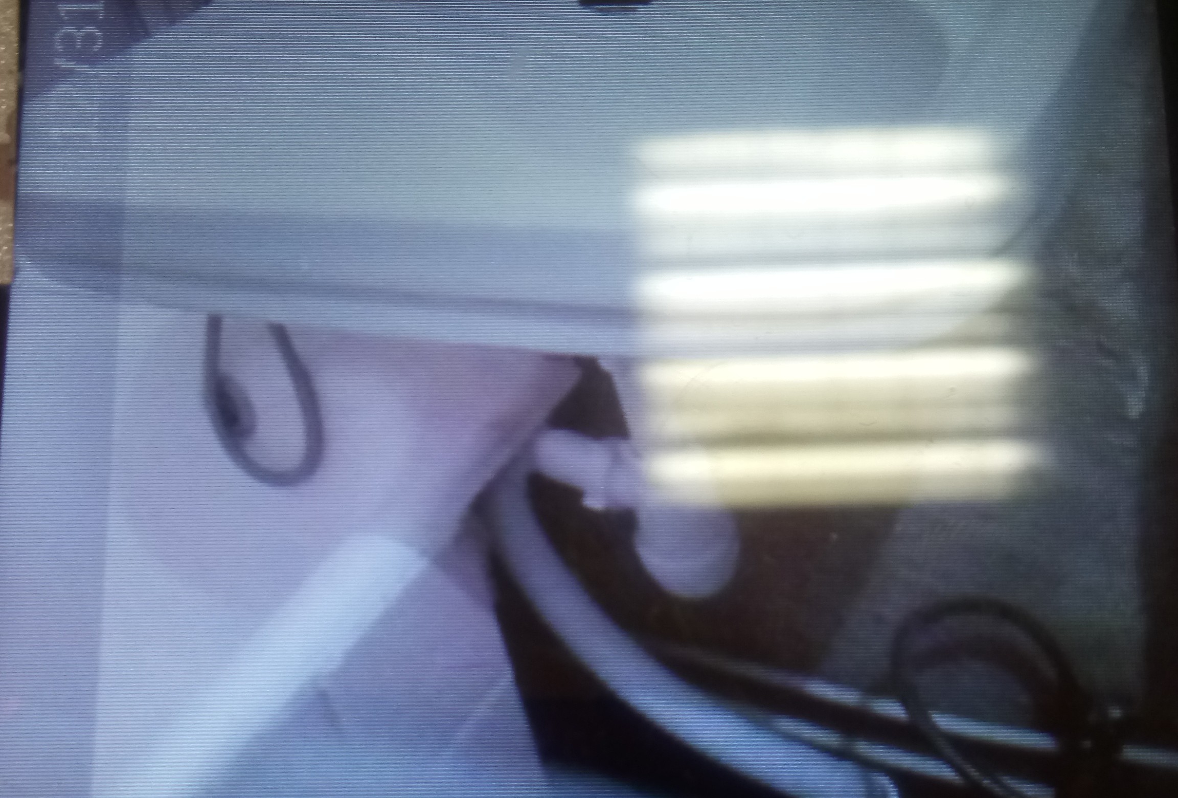

Блондиночка написал: Как избавиться от шума?
От нижней серой трубы поднять слив ну уровень сифона и подключить жестко серой трубой через подходящие переходники(без гофры).Сразу скажу,надо полчаса гуглить как сделать или заплатить специально обученному человеку.

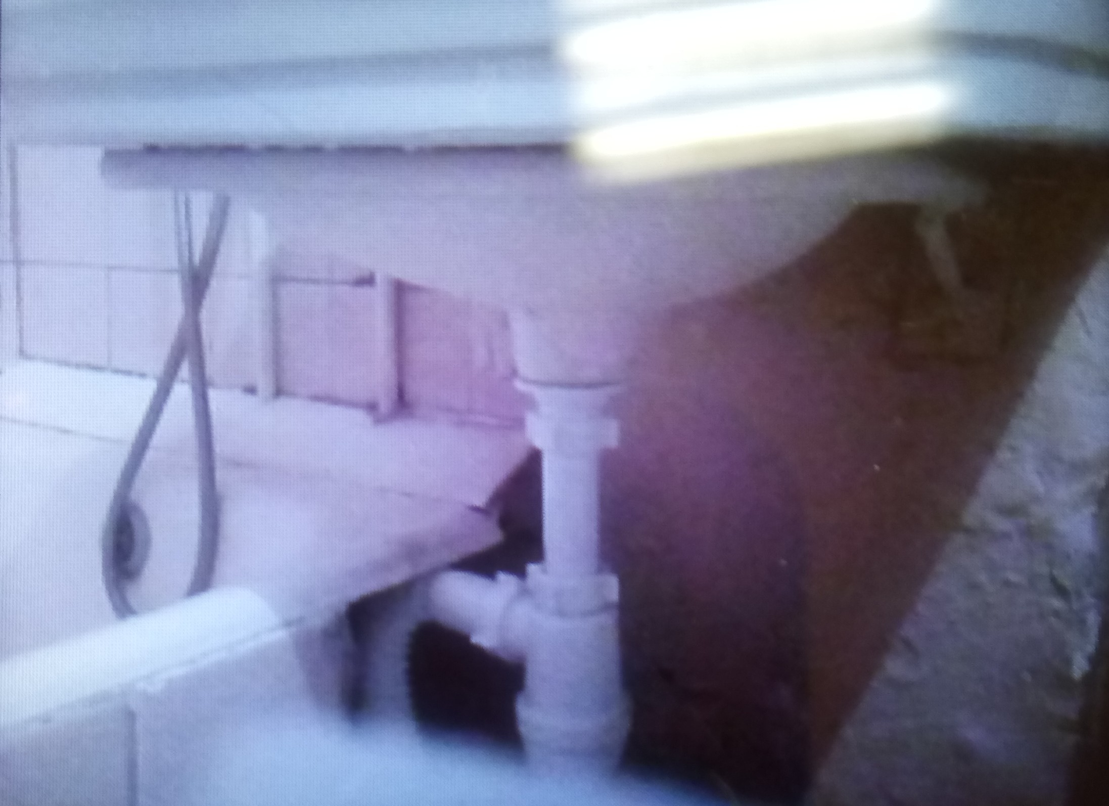

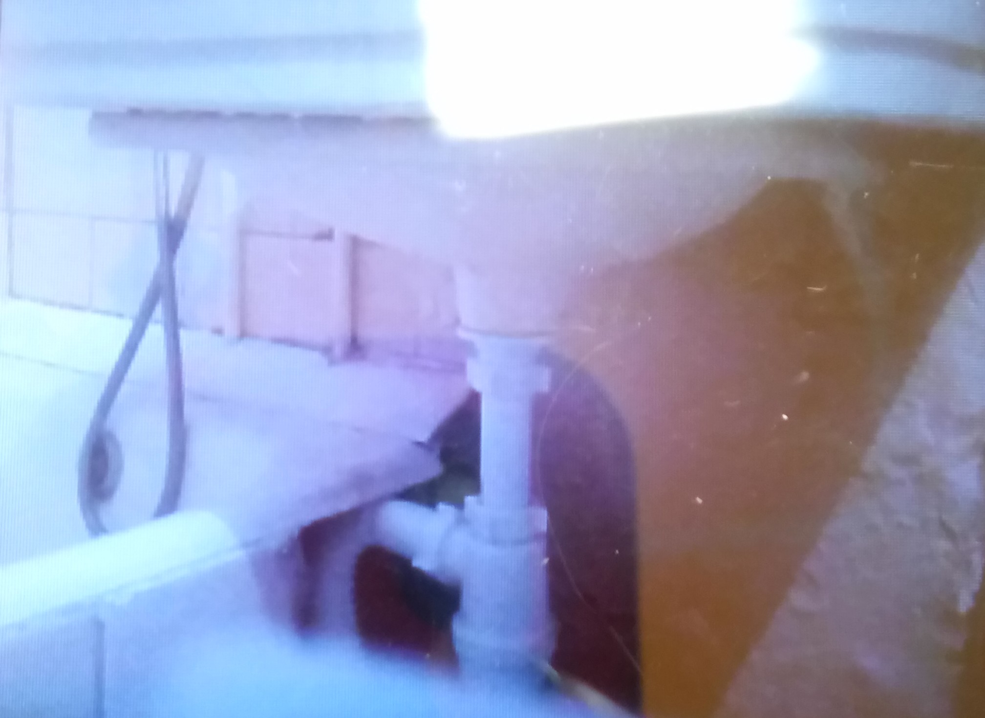

31.05.2019 в 12:45:28
Подозреваю, что достаточно бутылочный сифон поднять выше вплотную к изливу раковины (шланг пойдет с другой стороны, чтобы не упираться в бортик ванной). Сифон лучше того что было - в случае колечко золотое останется в нем, да и канализация меньше загрязняется/меньше шанс засора.
