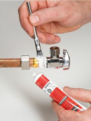

На просторах интернета попадаются картинки типа этой
где уплотнительное кольцо при монтаже смазывают тефлоновой смазкой. Это нужно для облегчения демонтажа обжатого медного кольца или есть ещё какой-то смысл?

MANgouste написал: нужно для облегчения демонтажа обжатого медного кольца или есть ещё какой-то смысл?
Смазка и сборку облегчает. Но помню, что в инструкции к гарнитурам Герц было запрещено использовать смазки с участием силикона.

MANgouste написал: На просторах интернета попадаются картинки типа этой
MANgouste, как сверху уже писали,кольцо демонтажу не подлежит,я для опыта его снимал после затяжки,оно теряет геометрию.Мазать для уплотнения или фиксации резьбы тоже не вижу смысла,должно быть герметично без всяких подмоток и паст.По крайней мере я нигде не встречал что компрессионный фитингс кольцом и вставкой потек на воде.Думаю простая перестраховка плюс прибыль производителю пасты.

Kamsar написал:
Kamsar, я тоже не могу понять необходимость применения тефлоновой смазки, из-за этого и задал здесь вопрос. Однако смущает то, что смазку указывают на разных сайтах как само-собой разумеющуюся вещь.

MANgouste, Не знаю насколько она тефлоновая, но как и всякая смазка облегчает усилие на уплотнение.

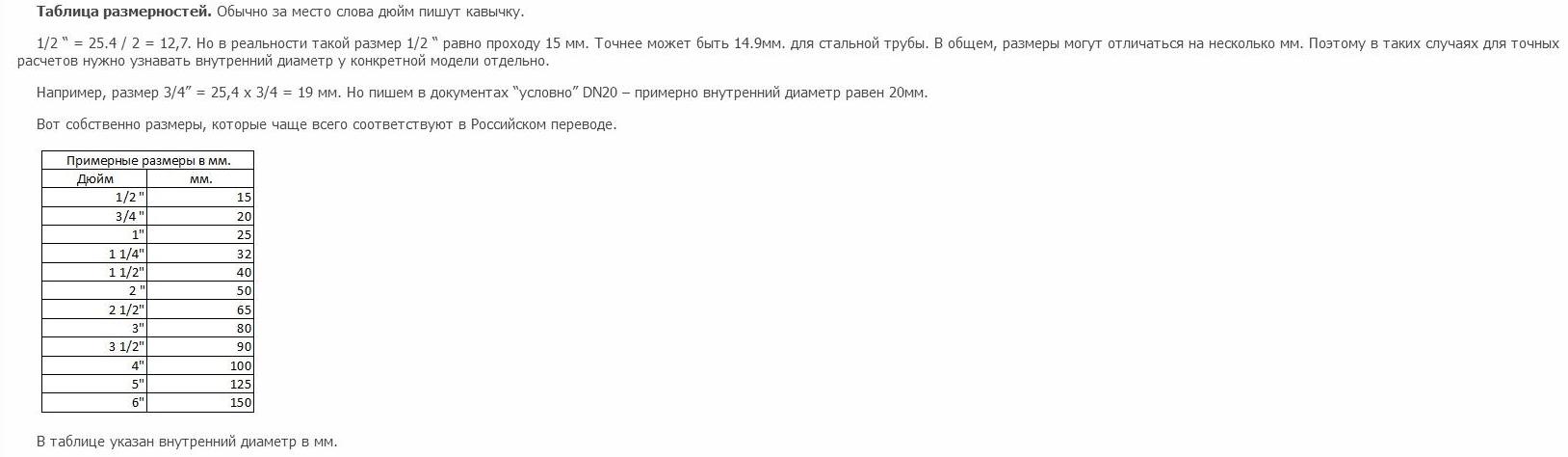

Микитович написал: Дюймовые мерки это для стальной трубы ну и для фитингов, отсчет идет по резьбе.
Если Вы о обычных стальных водопроводных трубах, то отсчёт идёт от Ду...

Alex___dr написал: то отсчёт идёт от Ду..
Конечно. ДУ 15 стандартная (стенка 2,5) и утолщенная (3) позволяют накрутить 1/2", ДУ 20 - под 3/4" и так далее. А фитинги - по резьбе. :flirt

Микитович написал: ДУ 15 стандартная (стенка 2,5) и утолщенная (3) позволяют накрутить 1/2",
Ду 15 и и 1/2" означают одно и то же... Только одно в миллиметрах, а другое в дюймах...

Alex___dr написал: Ду 15 и и 1/2" означают одно и то же...
Считаете что условный внутренний диаметр трубы (без учета толщины стенки) и размер трубной резьбы - условное число, характеризующее проходной диаметр стандартной трубы, это одно и то же??? Честно говоря довольно путанное понятие ДУ, например чугунка и ПП, оба Ду-100, друг с другом не состыковываются.

Микитович написал: Считаете что условный внутренний диаметр трубы (без учета толщины стенки) и размер трубной резьбы - условное число, характеризующее проходной диаметр стандартной трубы, это одно и то же???
Обозначение трубной резьбы происходит от диаметра условного прохода в дюймах. Фактический диаметр трубной резьбы G1/2" - 13/16" (20,6мм) а не 1/2" (12,7мм )
Условное обозначение согласно ГОСТ 6357-81: буква G, числовое значение условного прохода трубы в дюймах, класс точности среднего диаметра (А, В) и буквы LH для левой резьбы. Например, резьба с номинальным диаметром 1 1/8″, класс точности А — обозначается как: G 1 1/8-A.
