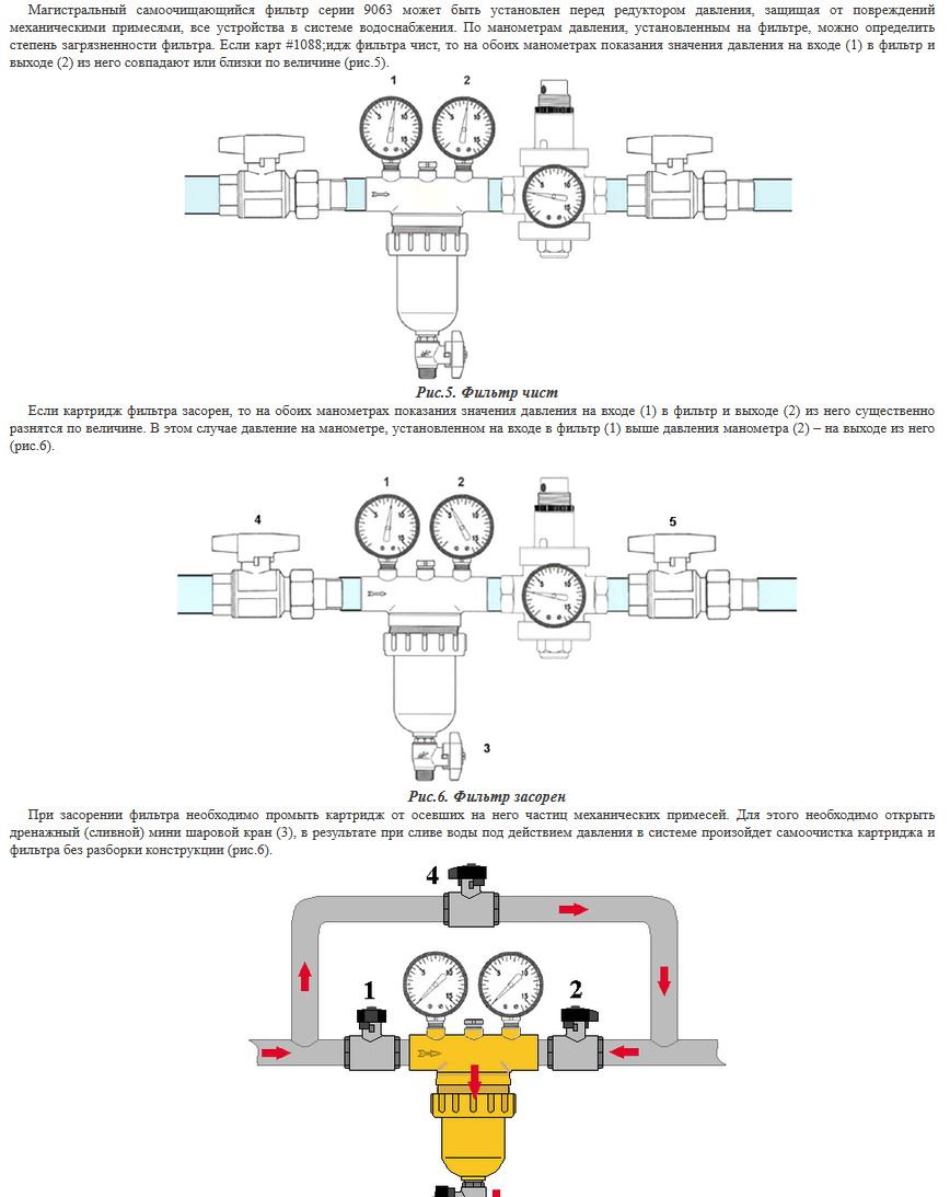

master.msk, фильтр забивается не сразу, а постепенно. По мере роста потерь давления его можно промыть. На стабильности давления у потребителей (читай - комфорте пользования) это не скажется. Разумеется, если следовать рекомендациям производителей и устанавливать после фильтра редуктор:
А можно установить один грязевик до редуктора, а редуктор с манометром до счетчика (спрашивается зачем?). И надеяться, что вода будет всегда чистая:
А если песчинка полмиллиметра и проскочит - ее "пережуют" прокладки смесителя. Или "не пережуют".

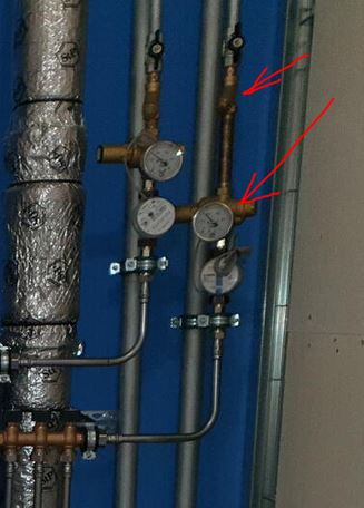

Помимо сетки обязательных, ввиду наличия счетчиков, фильтров, есть еще сетки в самих редукторах. В фильтрах В100мкн фильтрах, осадок уплотняется и отделяется твердыми крупными песчинками. На фото картридж редуктора после "100мкн самопромывного фильтра" Визуально не возможно определить последовательность установки. Фильтр установлен до редуктора.

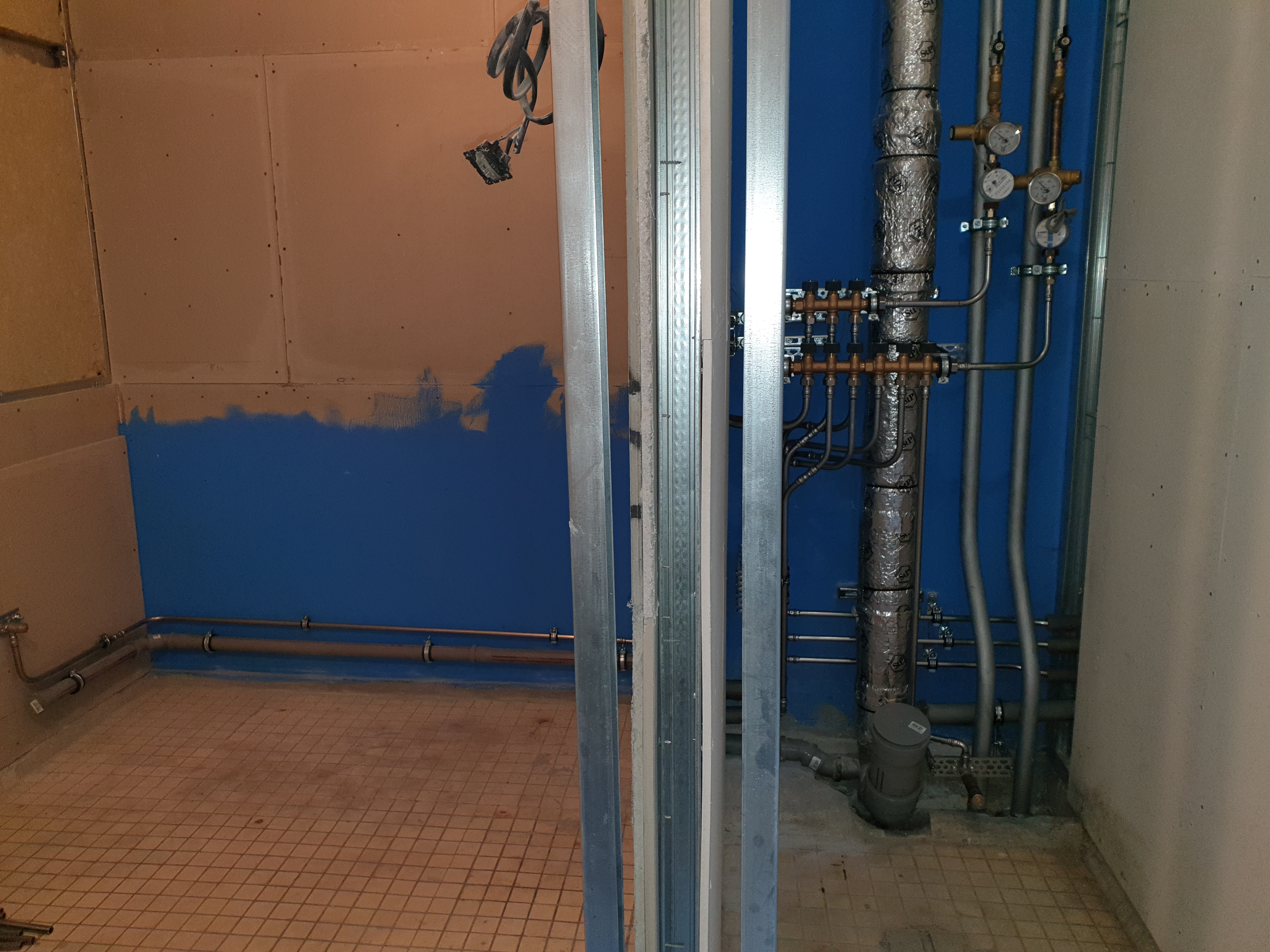

Три года не промывались и чистые сетки, это здесь. Разобрал, чтобы просто посмотреть в каком состоянии сетки. Чистка или промывка не требовались.

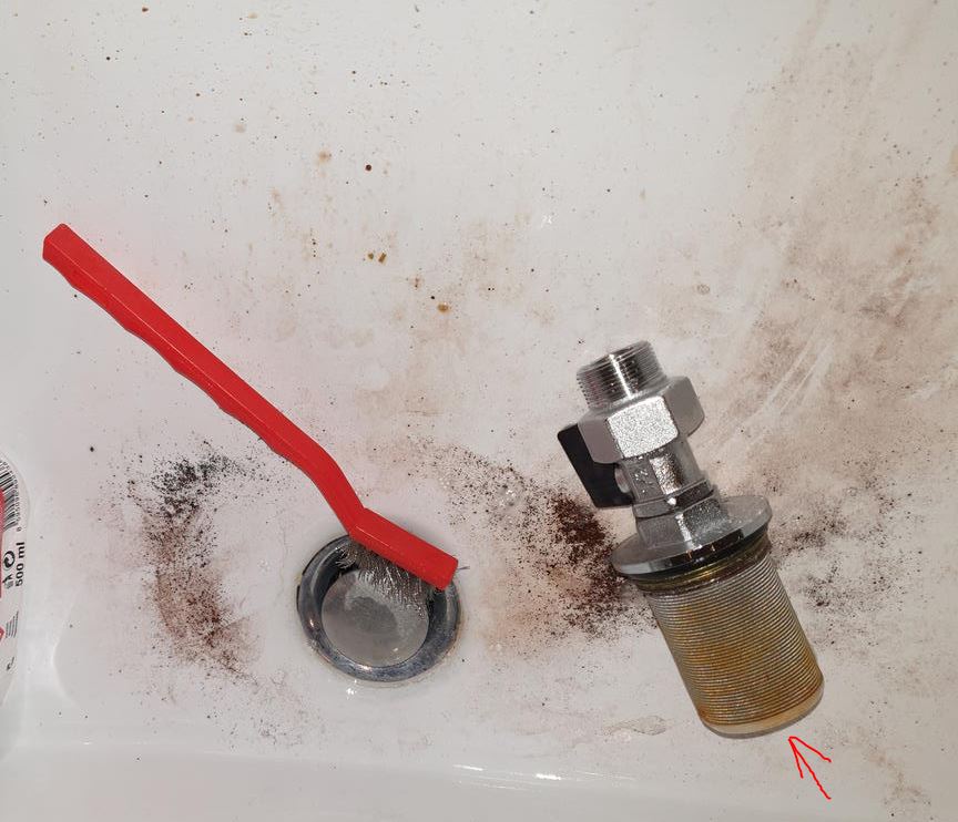

А здесь фильтры установлены с промывкой, промывались регулярно. 12 лет им без малого, летом 2009 года сам лично их ставил
Почистил средством и щеткой вот до такого состояния.
В соседней теме все ровно также: пока новые сетки - не фильтруют. Со временем сетки зарастают, начинают "фильтровать". Если новые сетки не фильтруют, это их нормальное состояние, т.е вся та грязь, которая в них начинает скапливаться по мере их зарастания, это та грязь, которая не должна в них задерживаться в принципе, она и не задерживается, достигает смесителей и других приборов. Таким образом, нужно смотреть работу этих фильтров с новыми сетками: фото 1 в этом сообщении - за три года ничего не собрали.

master.msk написал: А здесь фильтры установлены с промывкой, промывались регулярно. 12 лет им без малого, летом 2009 года сам лично их ставил
То есть с промывкой (прямой) фильтры проработали 12 лет. Я вас правильно понял? Кстати, налипшей грязи внутри немало. Это, собственно, то, ради чего фильтры устанавливают.
