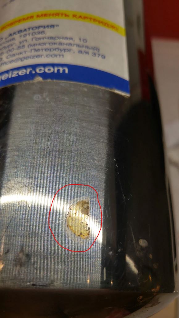

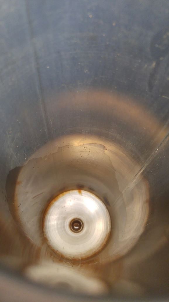

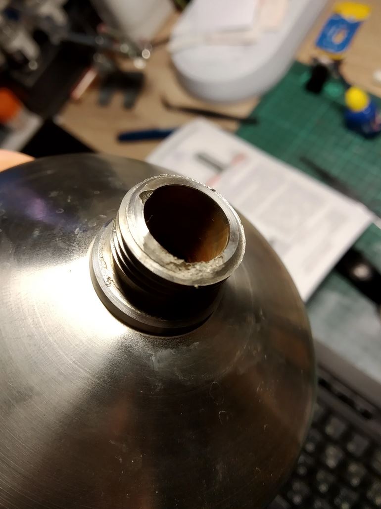

Корпуса фильтров Гейзер Тайфун 10SL 1/2 сделаны из нержавейки 304L. Эта нержавейка часто становится "ржавейкой" после контакта с частичками стали или окалины, которые собираются на дне колбы:
Кроме того, у корпусов фильтров Гейзер Премьер и Тайфун, про который спросил Maximus1 на дне колбы есть дренажный отвод с пробкой. В нем тоже может собираться шлам и разрушать нержавейку:

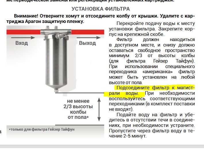

master.msk написал: Вы читали характеристики Гейзера? Рабочее давление - до 8 атм. До него должен стоять редуктор обязательно.
А вы сами читали инструкцию к этому фильтру? В нем есть хоть что-то про редуктор? Если нет, тогда не фантазируйте:
Кроме того, рабочее давление 8 атм. на две атмосферы выше максимального по действующему СП.
Но даже это не главное. Вы много видели лопнувших от избыточного давления нержавеечных корпусов фильтров? Можете показать хоть одно фото, которые вы так любите вставлять по поводу и без? То-то и оно. Опять фантазии.
Но и это не главное. Главное, то, что редуктор — это НЕ ЗАЩИТА ОТ ПРОТЕЧЕК. Это устройство стабилизирующее давление на выходе. Для комфортного пользования. Что бы снизить перепады давления. А если после него установить фильтры, которые создают сопротивление потоку, то опять будут возникать перепады. О чем выше уже сказал Mazayac.
Не говоря уже о том, что ЛЮБОЙ даже самый "валютный" редуктор (тем более на нашей воде и до фильтра) выходит из строя. И перестает держать давление. Незаметно. Но неотвратимо. И все эти фантазии про 8 бар и редуктор для колбы - просто смешны.
Если и случаются протечки нержавеечных колб фильтров, то не от какого-то "супердавления", а от некачественных сварных швов, плохой нержавейки или шлама. Вот так это чаще всего выглядит:
