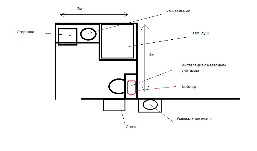

Доброго времени суток, товарищи мастера. Делаю сам ремонт у себя в новостройке, дело дошло до водоснабжения. Прикрепил план схему как все должно расположится чтобы было понятно расстояние до потребителей и тд. Санузел совмещенный. Узнал что в доме давление 3.5 дает город , с насосами 4.5. Стояк 32 пп труба, ввод 20. У меня второй этаж из 12 имеющихся. Отсюда вопрос: склоняюсь к реализации коллекторной схемы разводки с pex трубой stout, будет ли работать данная система в плане перепадов давления при работе нескольких потребителей? Коллектор Stout 3/4, от него трубы 16 pex до потребителей, будет ли это эффективно работать учитывая ввод 1/2 трубой? Еще есть такой нюанс , так как стяжки в сан узле нет, хотелось бы все под нее спрятать, в целях экономии места и не лепить короба. Стены же в санузле 20см, железобетон штробить тоже не очень.
P.S. Заранее спасибо за ответ, надеюсь инфы хватит для ответа.

id133481617, канализацию тоже в стяжку планируется прятать?

АПОСТОЛ, душевой поддон и инсталляция будут притык стоять поэтому канализации видно не будет. а вот 5 труб хвс и гвс явно не влезет) поэтому планирую в стяжку трубы залить)
