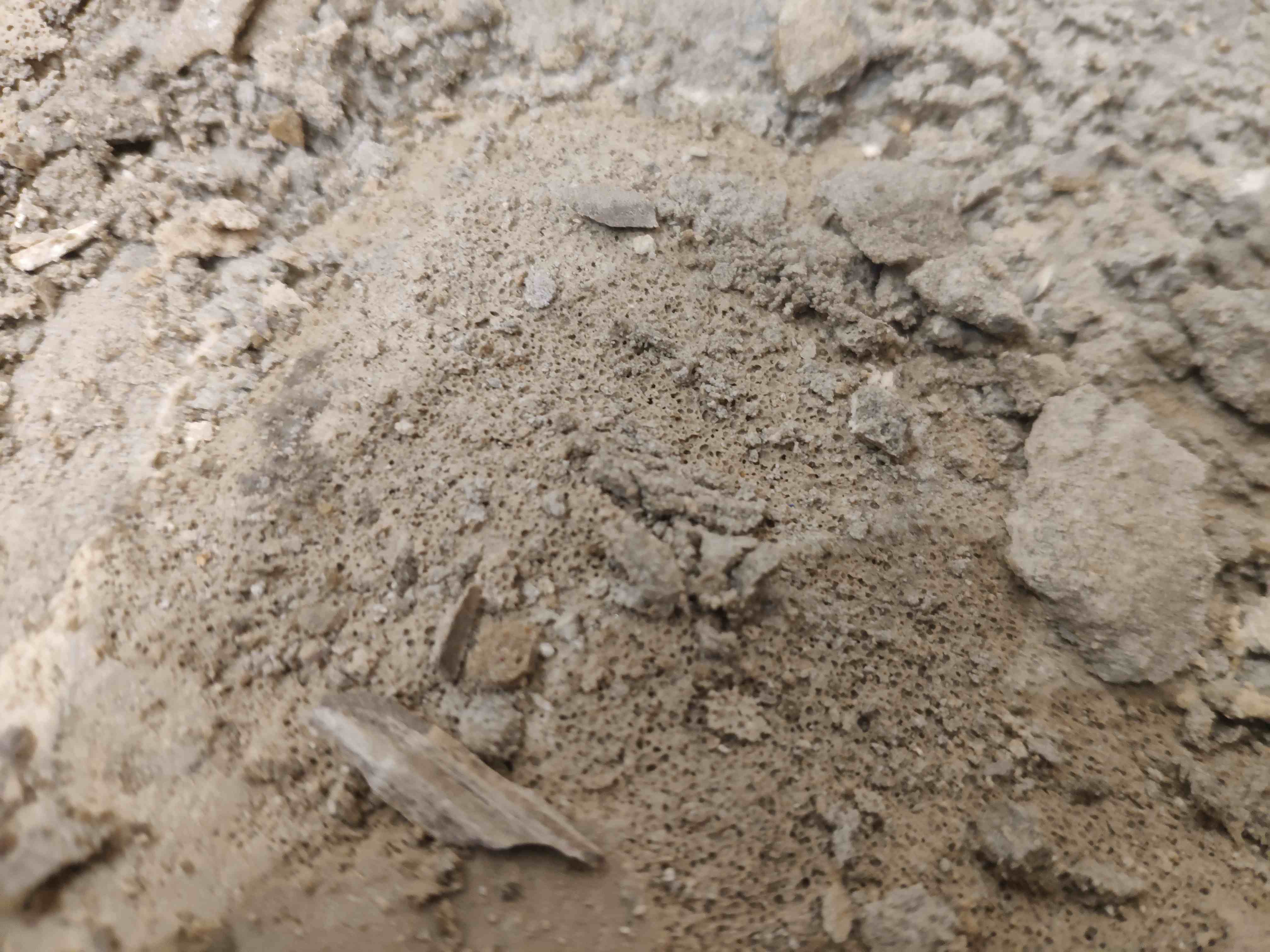

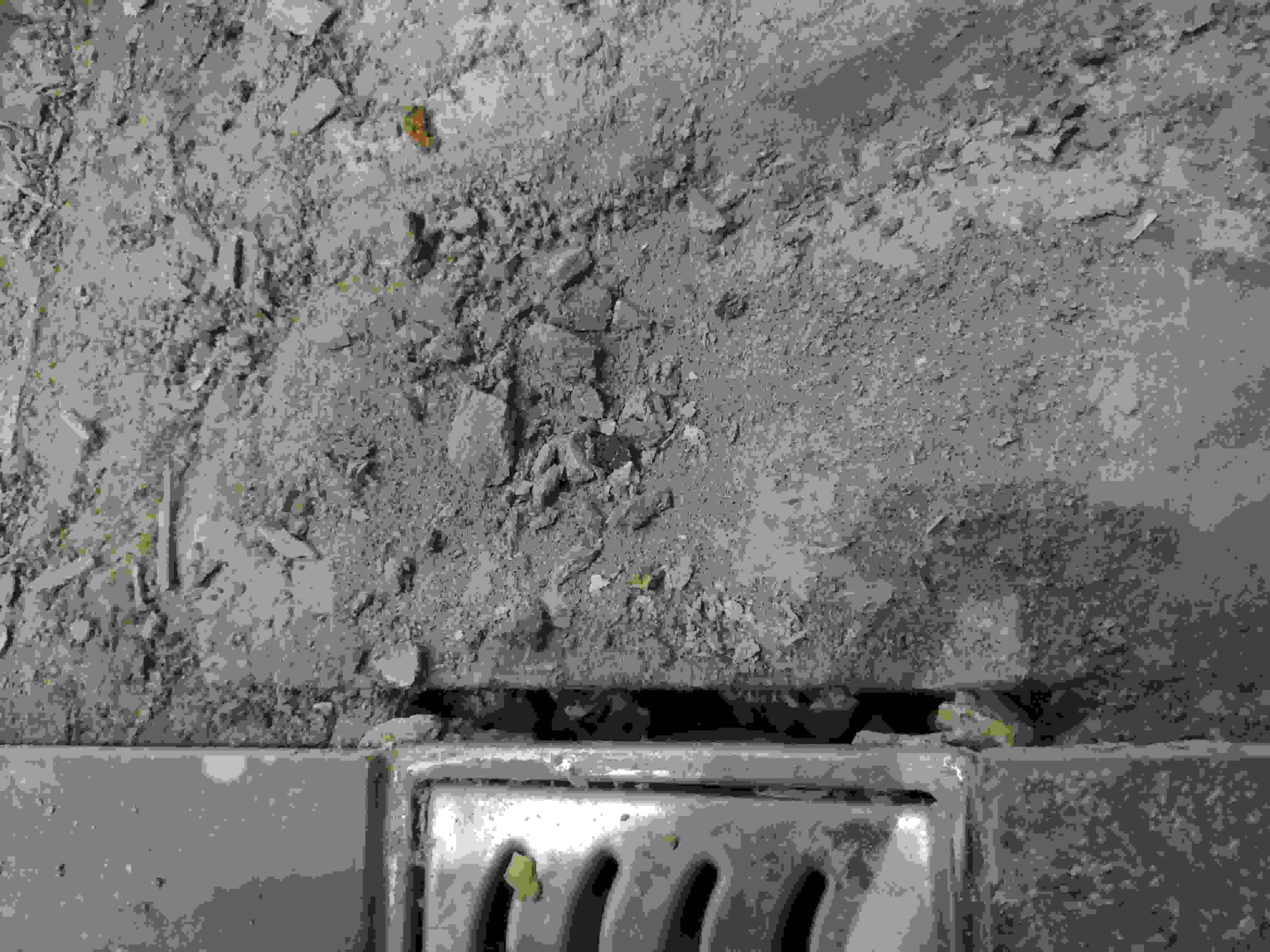

Есть душевой уголок, сделанный строительным способом два года назад строителями при ремонте новостройки. Около пары месяцев назад вздулись две плитки рядом с примыканием к трапу. Расшил швы, аккуратно снял одну, на очереди другая. Под плиткой оказалась труха их клея и материала блоков. На примыкании к трапу промылась большая дыра, и теперь я не знаю, насколько вода просочилась вниз.
Основание из газобетонных блоков пористых. К сожалению, тогда не было возможности контролировать тщательно строителей и вникать в процесс глубоко, доверился им. Судя по тому, что я вижу под плиткой, строители не делали ни стяжку над блоками, ни гидроизоляцию над ними (она точно есть над стяжкой под основным уровнем пола, но над блоками уголка я никаких ее следов не наблюдаю). Простучал остальные плитки, пока сидят плотно. Как малой кровью это все лучше просушить-починить? Можно ли это сделать не снимая остальные плитки с пола?

блоки тут не виноваты. -Не сделана гидроизоляция примыкания трапа к стяжке (к блокам), что сразу видно по огромной щели между основанием (блоками) и трапом. Гидроизоляции трапа уделяться должно очень важное внимание, если посмотреть видосы- в некоторых до 5- ти слоёв всяких тряпочек и замазок. А тут ваще ничего нет. Без разбора полного не проканает. Заодно и примыкания к стенам надо переделать, потому что там наверняка тоже так.

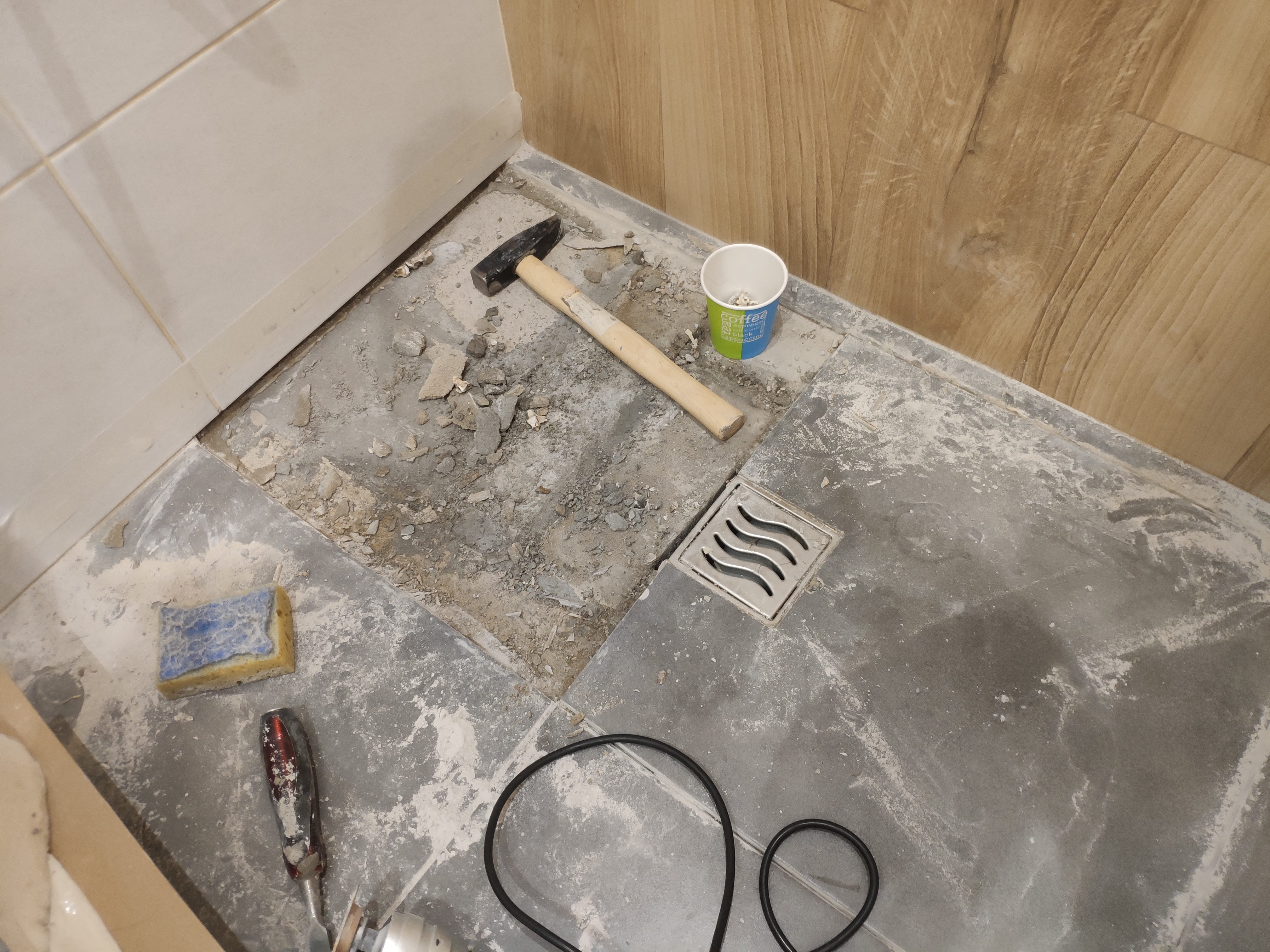

Принялся за дело: раздолбил пеноблоки отбойником, не до основания, а на глубину сентиметров 7-8 от тарелки трапа (до базовой стяжки там все 15 см). Где блоки поддавались легко и крошились, снял чуть глубже. Тарелки, кстати, в конструкции тоже не оказалось, нашел ее валяющейся в лючке сантехническом :eek: :mad: Внутри, надо сказать, все более менее, влажно было только вокруг трапа, остальные блоки были сухими и сидели мертво.
Установил тарелку, залил пескобетоном до тарелки трапа с уклоном к ней. Теперь жду недели три-четыре... и гидра. Трап такой, что при его минимальной высоте все равно до решетки получается еще 5 сантиметров. Т.е. в зависимости от выбранной плитки еще сантиметра три надо дозалить, думаю заливать быстротвердеющей смесью. Пара вопросов:
