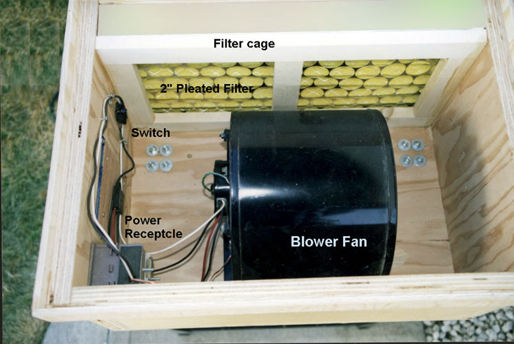

Собираюсь сделать рабочее место для работы с гравером. Как сделать вытяжку? Вначале я хотел повесить кухонную вытяжку над рабочим местом, но потом подумал, зачем помогать пыли подыматься от места обработки, пусть она наоборот уходит в стол. Т.е типа вытяжка кухонная, но встроенная в стол. Если кухонную вытяжку встроить в стол нижней стороной вверх, она будет работать и всасывать воздух? Смотрю на Али продают встраиваемые вентиляторы в стол для мастеров маникюра, так у них мощность детская - 25 вт. Мощность турбины вытяжки у меня 200 вт. я просто могу положить вытяжку на верстак, сделать сверху рабочую поверхность для работы,а уже с выхода вытяжки 120 мм, думать дальше как уменьшить диаметр выхода и выводить воздух после очистки за пределы помещения.

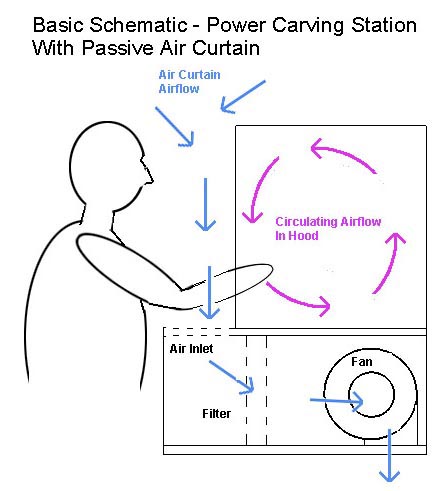

krserv написал: Собираюсь сделать рабочее место для работы с гравером. Как сделать вытяжку?
Тут один важный момент: В тех случаях, когда возможны выбросы (например от встроенного вентилятора гравера) пыли - следует делать ограждение. Поэтому многое зависит от конструкции гравера, его мощности и даже фрез и материалов с которыми будете работать. Вцелом задача - обеспечить движение воздуха с пылью от лица человека, но без фанатизма - 0,4м/с (если память не изменяет) это уже некомфортно - как сквозняк.

так как вариант в качестве платформы использовать кухонную вытяжку, перевернутую низом вверх? У бокса для покраски вентилятор либо в задней панели, или сверху, т.к он вытягивает пары от испарений краски, а мне же нужно очищать рабочее место от опилок тоже, они не будут подыматься вверх, поэтому думаю лучше вытяжка снизу. А Бокс на нее ставить сверху, чтобы вытяжка дном была платформы.

Я сколько видел таких столиков, все делают отвод пыли на передней части стола... От гравера летит вверх и вправо... Поэтому гораздо короче делать отвод вбок, а не вниз... С вытяжкой кухонной надо пробовать... Может не хватить потока воздуха... Я найду пиндосские фотки таких устройств, выложу...

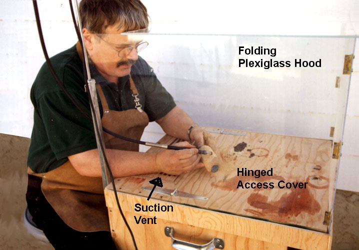

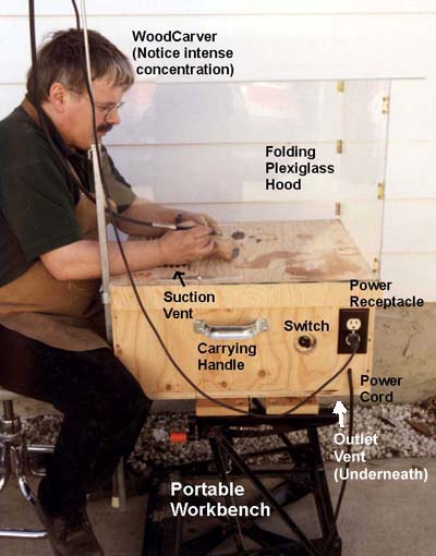

30.05.2019 в 01:00:50
Лови... Нашел с нижним отсосом.... Справа экран... Вентилятор у него на 50м3/час...

Перфорированная рабочая поверхность,отток воздуха вниэ..,а дальше дерзайте.

Пластиковая воронка ⌀150мм снизу стола, такое же отверстие в столешне, свержу решётка, пылесос «Ракета» СССР за стеной на улице, шланг, тумблер, счастье...

а вентилятор это улитка стоит?
