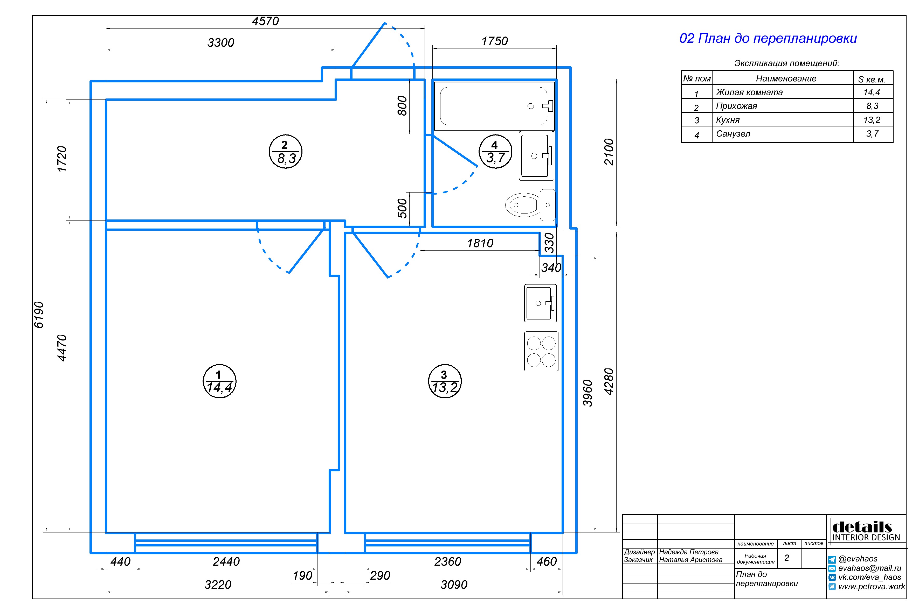

Интересная история перевоплощения однокомнатной квартиры в двухкомнатную. В квартире будет проживать семья из четырех человек: мама, папа, ребенок 3х лет и бабушка. Для бабушки выделяем отдельную комнату, для родителей с малышом переоборудовали кухню в спальню. Чтобы узаконить планировку, в плане квартиры прописали, что вторая спальня не жилая комната, а кабинет, в таком случае планировка законна и возможна. Кухня из своего первоначального места переехала в коридор, где по плану застройщика располагалась гардеробная комната. По плану кухня-ниша занимает 5м2, она стала кухней-гостиной с удобным диваном и обеденным столом на 4 человека. Так же в гостиной повесили телевизор, напротив стола. В прихожей небольшой встроенный шкаф для хранения. По цветовой гамме изначально был более темный вариант с декоративными элементами, но потом заказчица захотела все сделать светлым.

NAdezhda Petrova написал: Чтобы узаконить планировку, в плане квартиры прописали, что вторая спальня не жилая комната, а кабинет, в таком случае планировка законна и возможна.
То есть замена слова КУХНЯ на КАБИНЕТ, приводит к волшебным результатам и соглосователей не смущает рисунок плиты и раковины на схеме в любой точке квартиры? Хоть один такой ребрендеренг кухни прошёл реальное успешное согласование?
Не могли бы вы раскрыть технический вопрос подключения коммуникаций к раковине кабинета/кухни? Так же не могли бы вы рассказать, что с вытяжкой?

кухню перенесли в коридор, коммуникации так же успешно переехали туда, вентиляцию прокинули под потолком, трубы будут прокладываться под полом, соответственно. ко всем коммуникациям кухни еще добавился насос, чтобы слив работал без каких-либо проблем. на сколько я осведомлена, перенос кухни в прихожую (не жилую зону квартиры) возможен, перенос комнаты в кухню - запрещен, поэтому на планах вторая комната обозначена как не жилое пространство.

у меня сомнения на счёт канализации из кухни - по полу не провести её - остаётся закидывать наверх и оттуда самотёком по стене над входной дверью?

Dron/9K, обсуждали прокладку канализации по полу, там будет ставиться еще насос, для улучшения движения "воды" из кухни

NAdezhda Petrova написал: Dron/9K, обсуждали прокладку канализации по полу, там будет ставиться еще насос, для улучшения движения "воды" из кухни
NAdezhda Petrova, я недавно с таким колхозингом сталкивался, даже тему на форуме создал. Общее мнение - через годик жильцов ожидают большие проблемы с засорами. Канализация не рассчитана на то, чтобы в ней стояла вода. Хоть насос, хоть не насос. В стоячей воде содержимое стоков оседает и прилипает к стенкам, постепенно накапливаясь.

bc----, полностью согласна с вами, особенно жирное в перемешку с продуктами, прекрасно засоряет трубы. но мои убеждения оставить кухню в кухне, прошли мимо заказчиков, ибо они, видимо, приняли окончательное решение еще до того как обратились ко мне.
