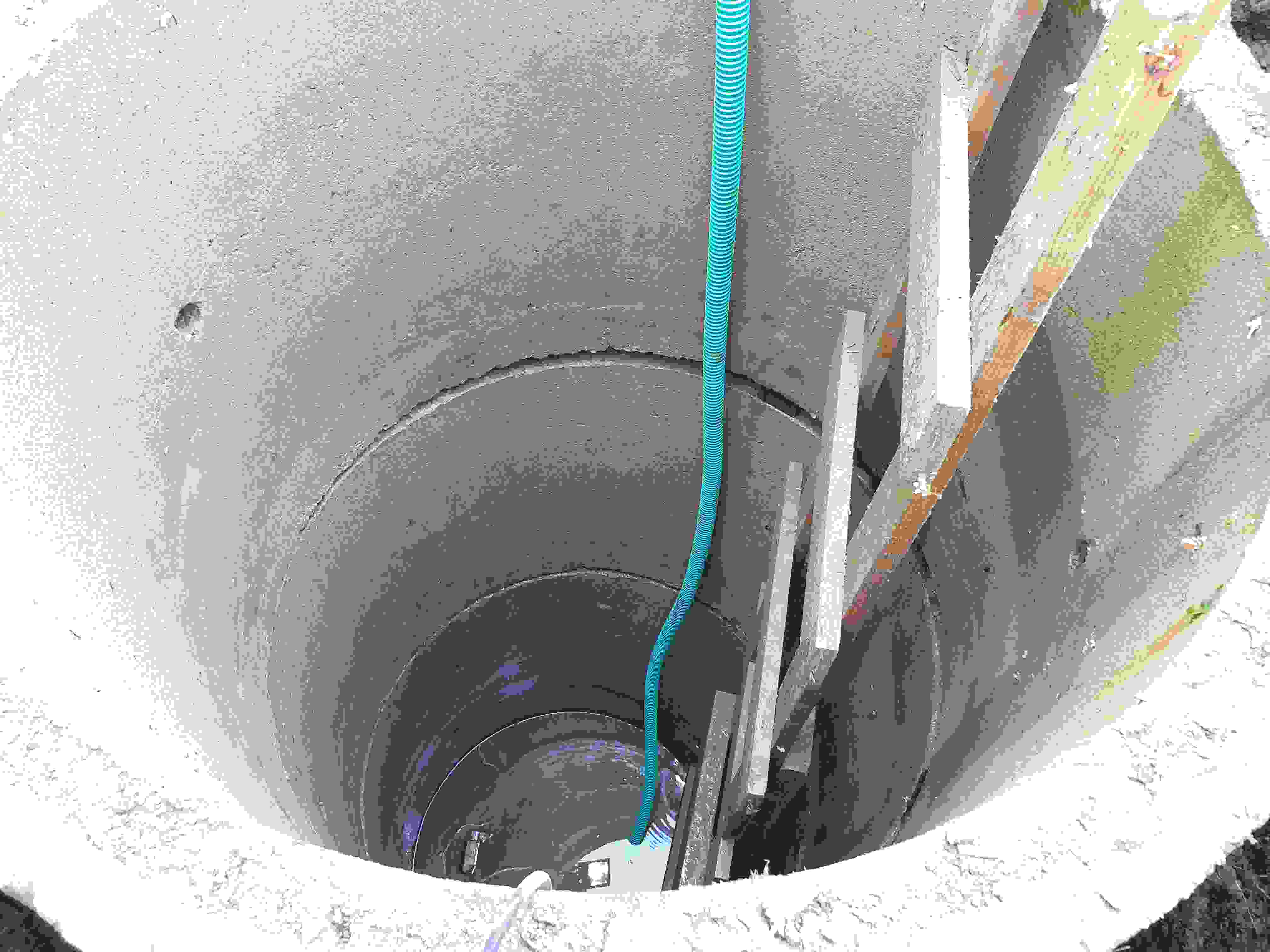

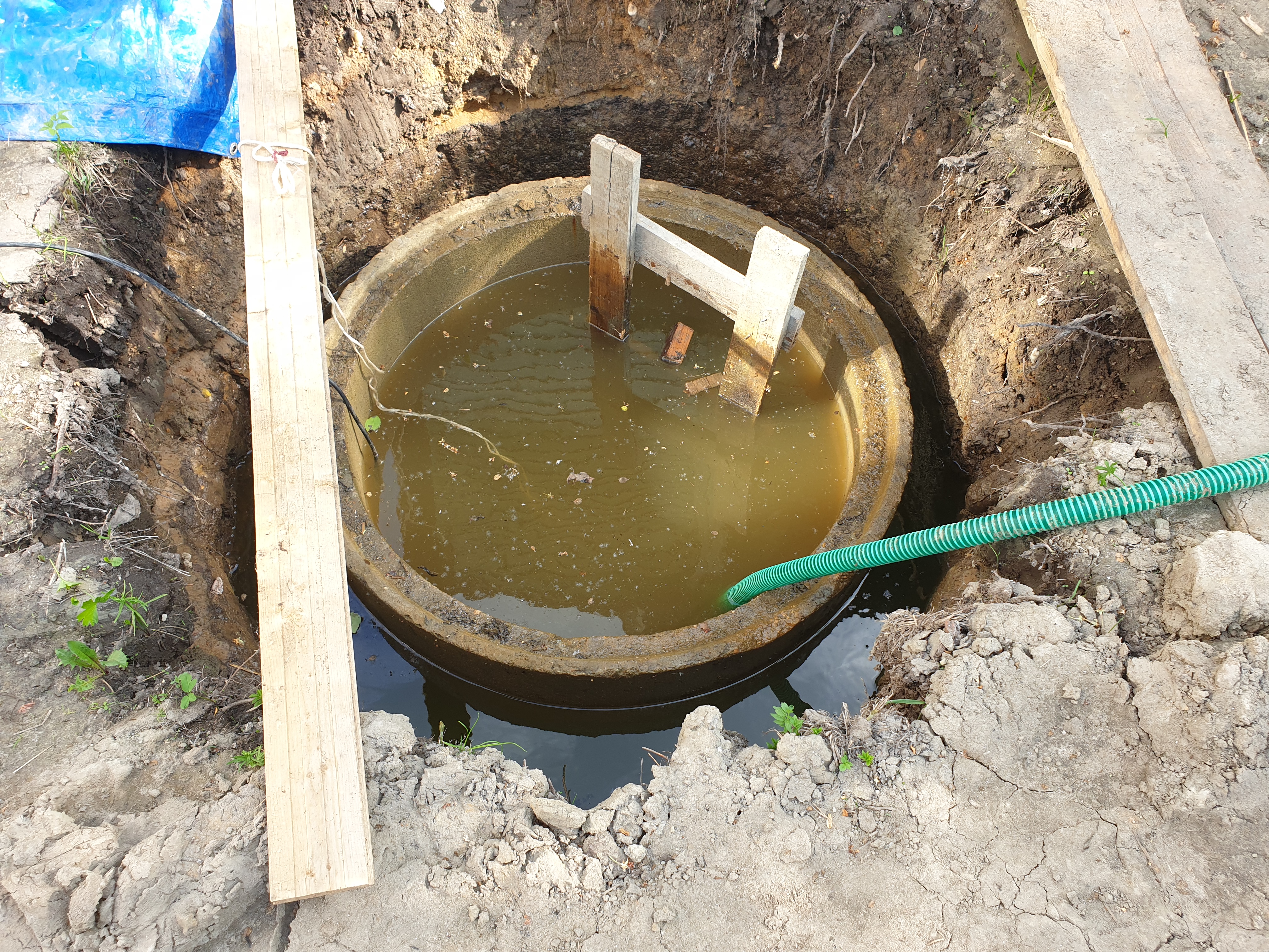

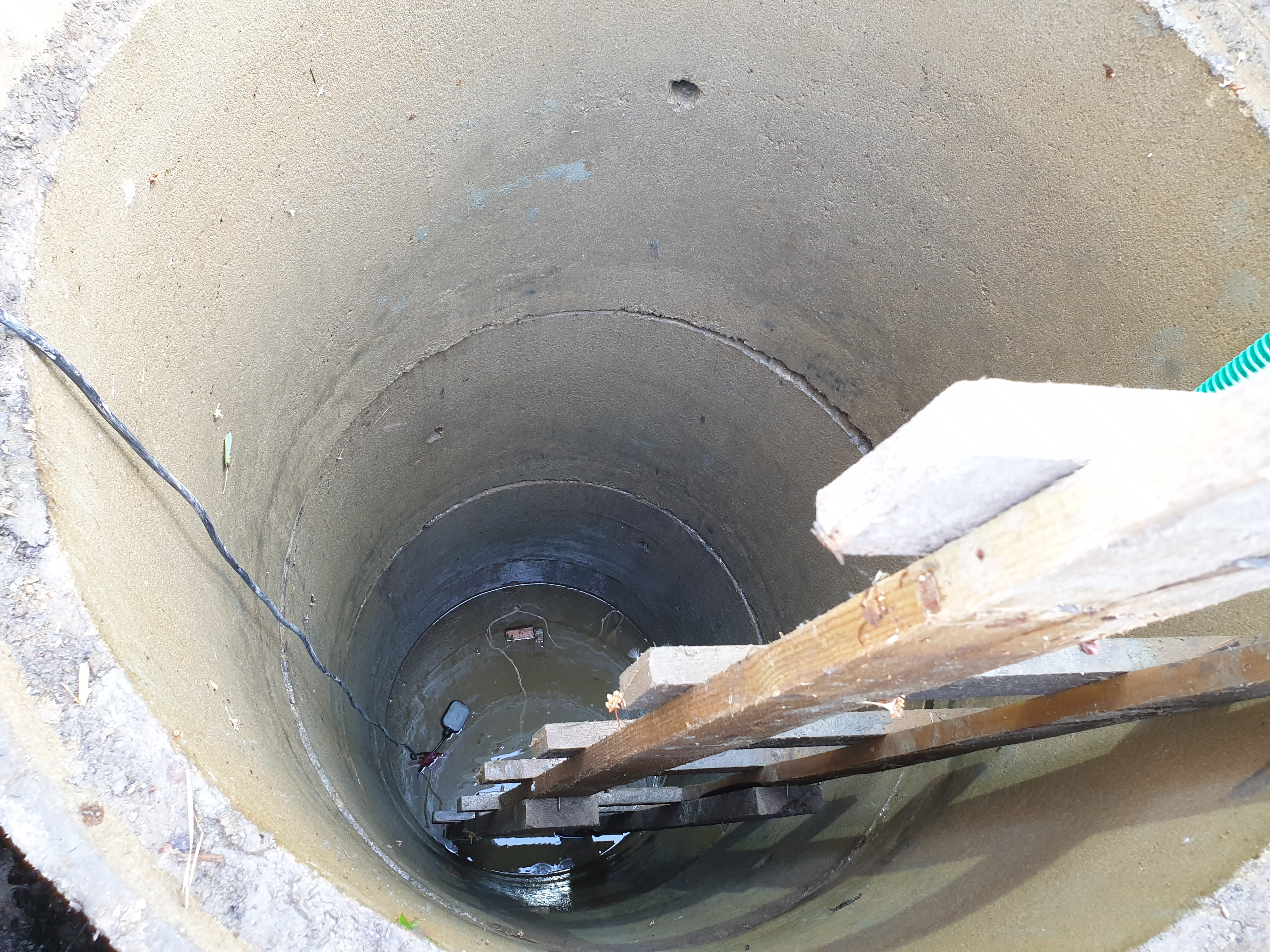

Таджики колодец выкопали. 4 кольца, больше не хотят. Между кольцами щели с одной стороны, в эти щели они подложили бруски (!!!). Все наклонилось в одну сторону прилично. Кольца наполняются водой почти до поверхности. Вообще тут болото, достали в основном глину. Задача минимум - получить техническую воду, максимум - питьевая. В связи с этим вопросы: Нужно ли платить за такую работу? Исправляется ли этот крен и как? Есть ли смысл копать глубже и на сколько?

mxbutterfly, платить нужно за любой физичисий тру. Что они вам обещали, если у них опыт копа колодцев и на какую сумму вы с ними договаривались, об этом знаете только вы. Для полива огорода этой ямы с кольцами в полне достаточно. Щели между кольцами желательно замазать , чтобы не заилило . Для питья пробурите скважину .

BV написал: отвес что показывает?
Отвес со стороны, где нет щели, отклоняется сантиметров на 20 к 4 кольцу. Я так понимаю этими брусками они пытались выровнять, чтобы хотя бы верхнее кольцо лежало ровно. Но это же бруски - они сгниют и все совсем завалится. Что им можно посоветовать, чтобы сделали для исправления? Пробывать опустить, подкапывая с одной стороны? Если не будут опускаться, можно же просто снаружи обкопать, 4 кольца это не так глубоко.

Платить/не платить лишь опираясь на предварительную договорённость с людьми. Если договорённость - колодец в 7 колец, то аргумент могу/не могу не принимаем и настаиваем на 7 кольцах. Причём вертикальных. Поправить вертикальность будет трудно, но возможно. Если они "сдулись" и не в состоянии выполнить обещанное, то сами предложат разойтись по нулям не ожидая "санкций" от Вас за заваленную вертикаль. Если Вы их привлекли просто копать и ставить кольца, то контроль за производством должен был быть с Вашей стороны. В этом случае оплачиваем примерно 1/3 - 1/4 - 1/5. Т.к. оставшиеся более глубокие кольца копать тяжелее. Кроме того, при таком "кривом" раскладе возможно, что придётся привлекать технику для осаживания, кольца просто зависнут в кривом стволе.
Время работает против Вас. От внешних обстоятельств кольца довольно быстро могут быть безвозвратно обжаты грунтом снаружи.

Можно выпрямить если начинать подкапывать стой стороны куда клонится но для тех воды нет смысла выравнивать
