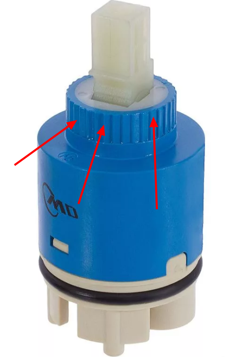

strider1978 написал: Не в таком виде как на Ваших картинках.
strider1978, именно в таком виде! Даже цвет такой. :)

strider1978,про цвет я смайликом украсил. Не заметили?
Славик64 написал: Даже цвет такой. :)

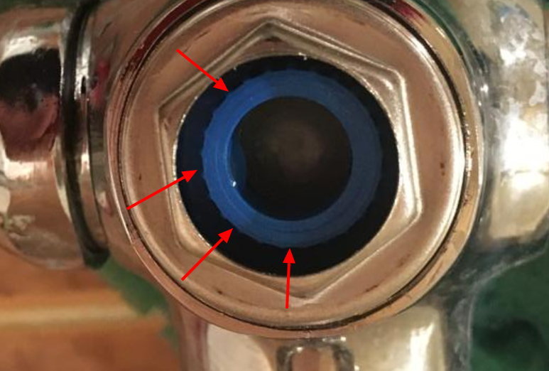

userrrrrr написал: Вот так выглядит с лицевой. Пытался так вставить
Крышечку чем нибудь острым подцепите (например ножом), под ней скорее всего винт. Потом разводным ключом откручиваете гайку под этой ручкой на смесителе (гайка удерживающая синий картридж внутри смесителя), вынимаете то синее от туда и в магазине ищите аналогичное, подбирая к своей ручке (что бы ручка подошла к новому картриджу).
Если внутри действительно шар, то разборка этого узла не только спереди, а так же сверху/снизу снять излив/шланг и там шестигранником откручивать прижимные втулки для освобождения шара для последующего извлечения вперёд.
