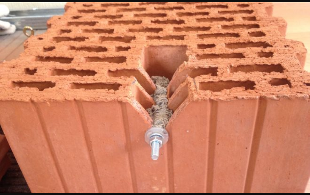

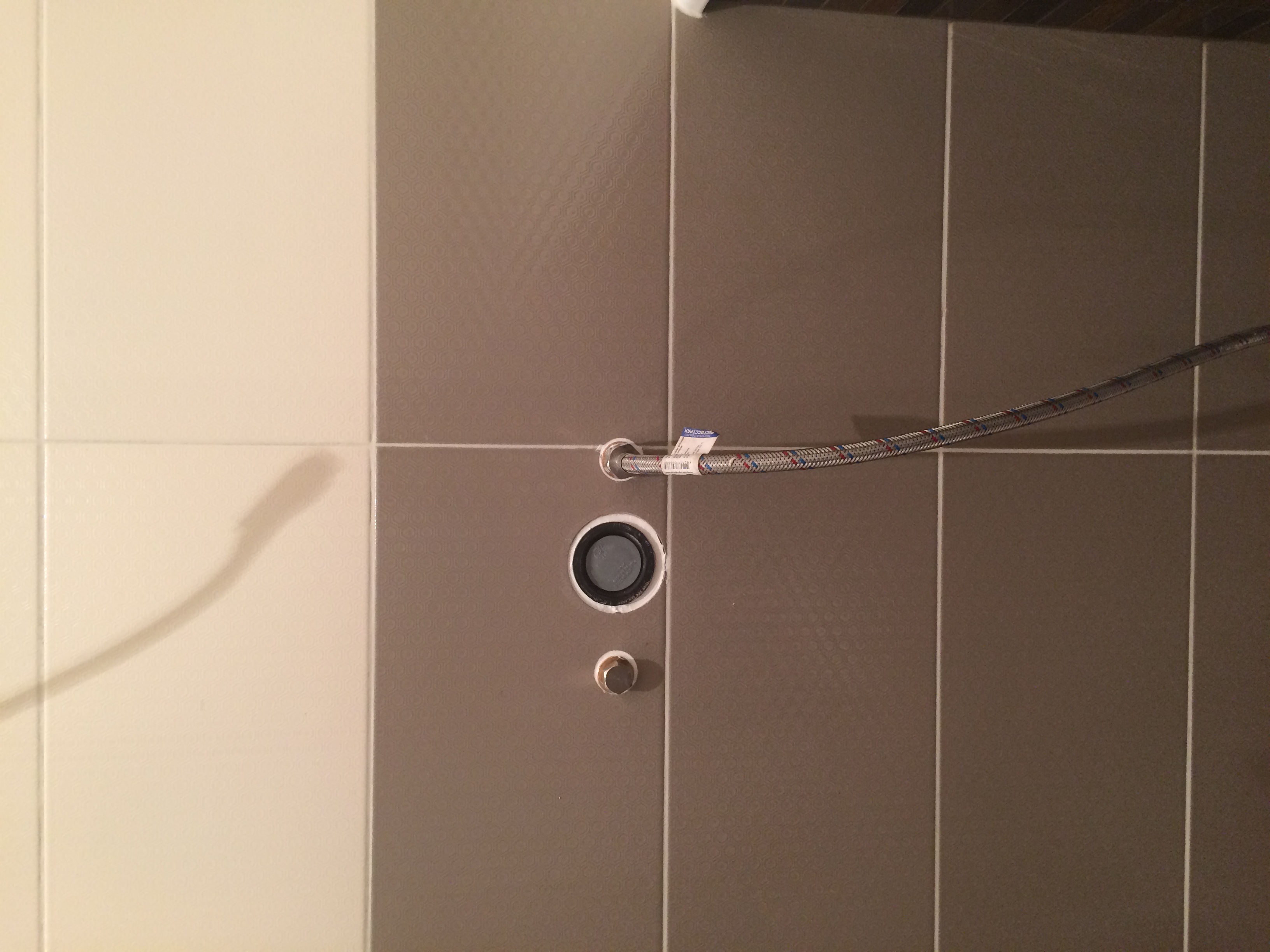

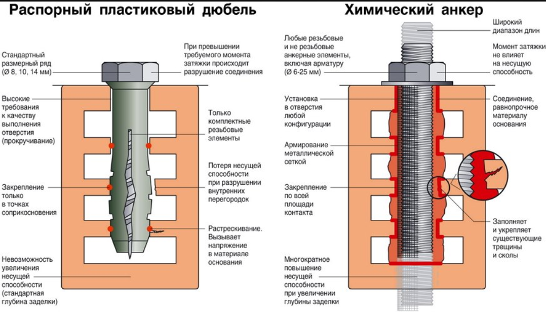

Александр_124885, Стена кирпич не бетон, поэтому не рисковать из за большого веса тумбы с раковиной. Хим анкер.

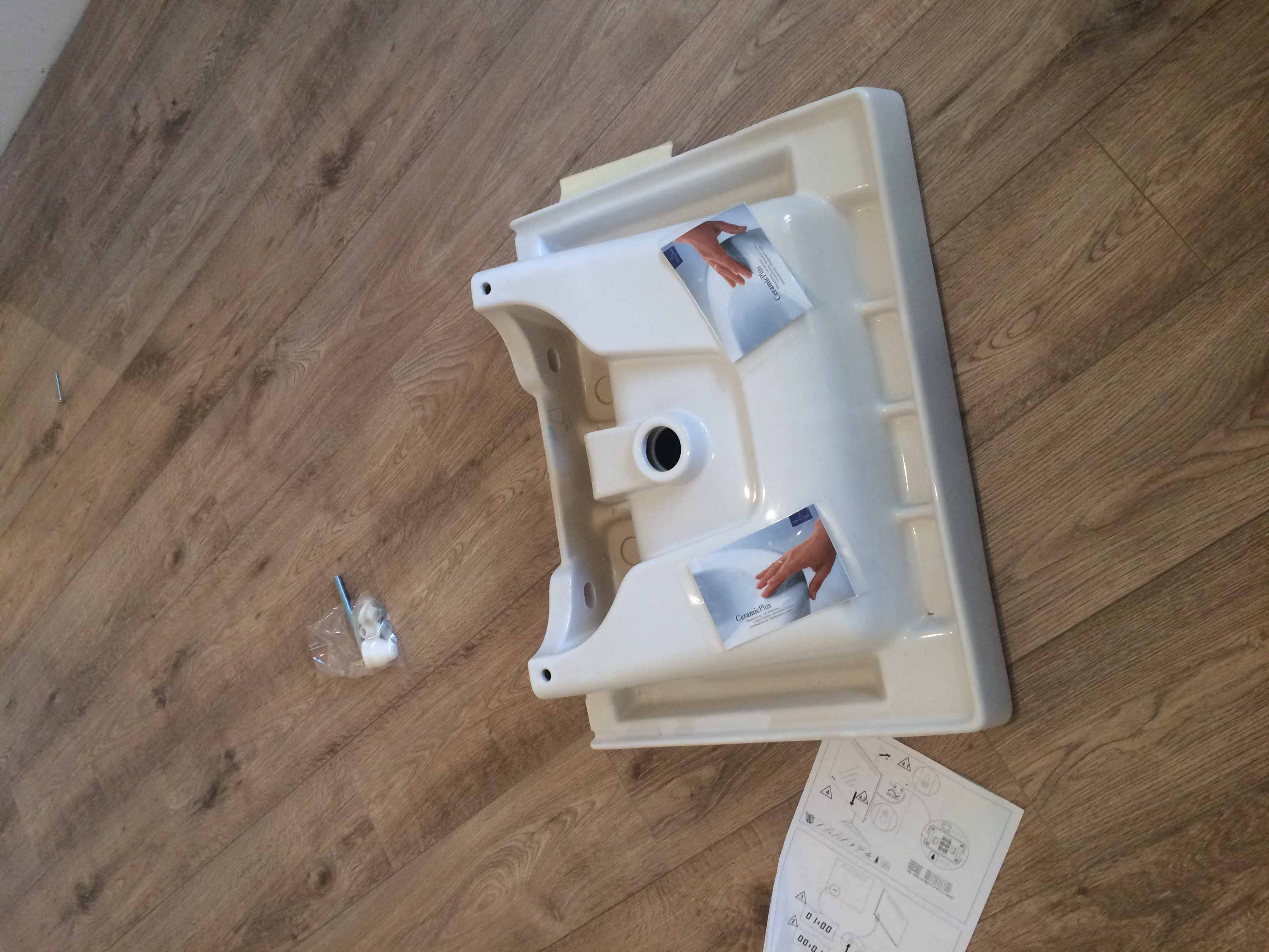

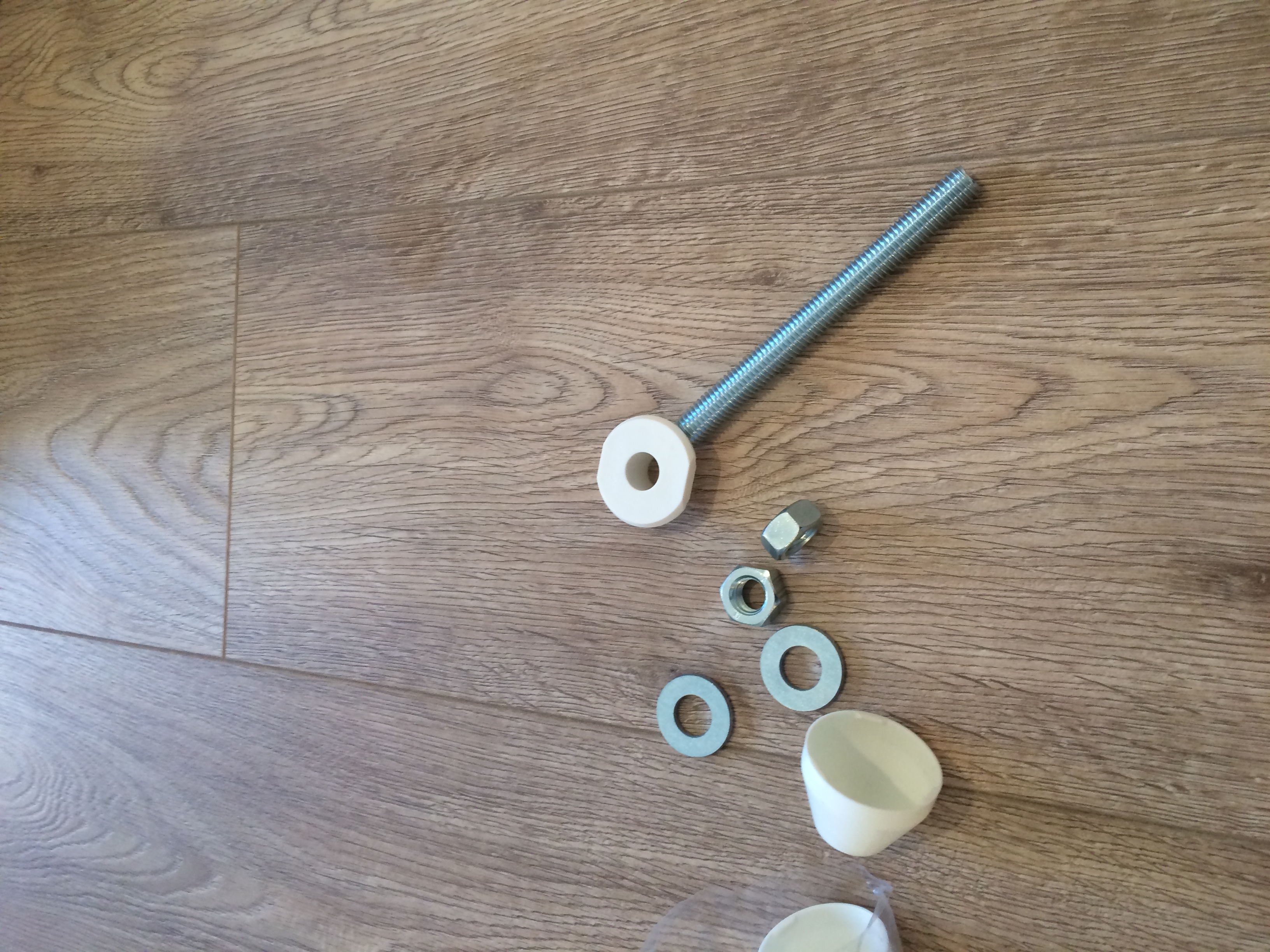

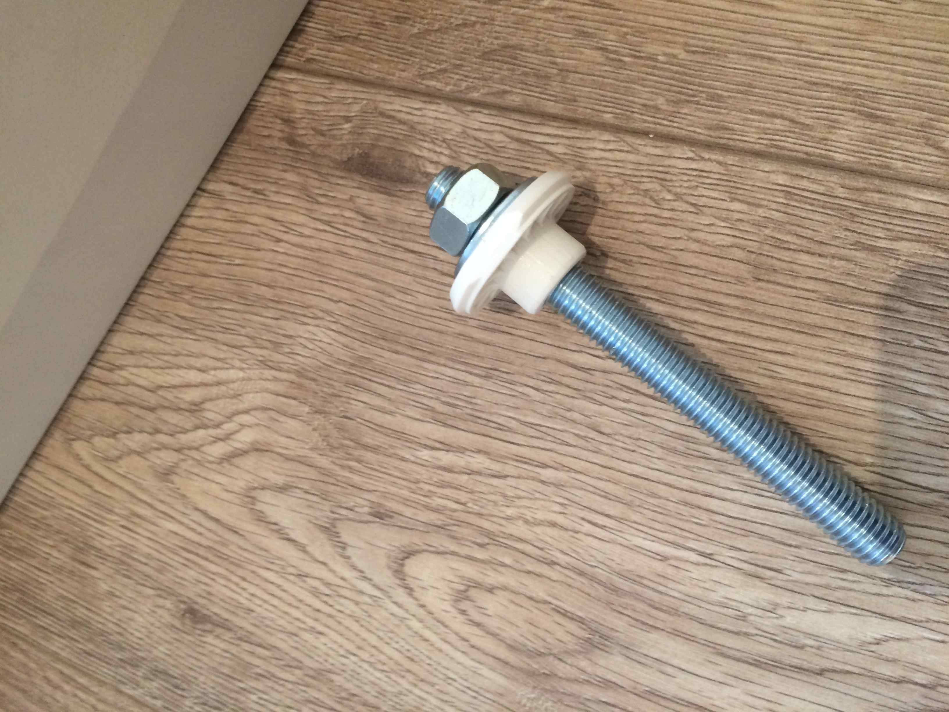

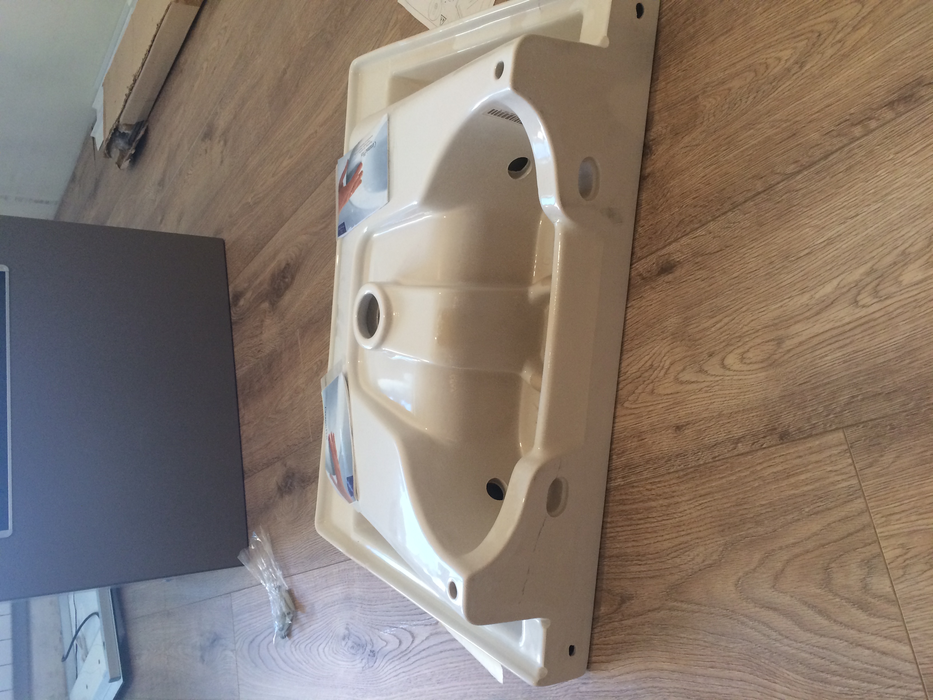

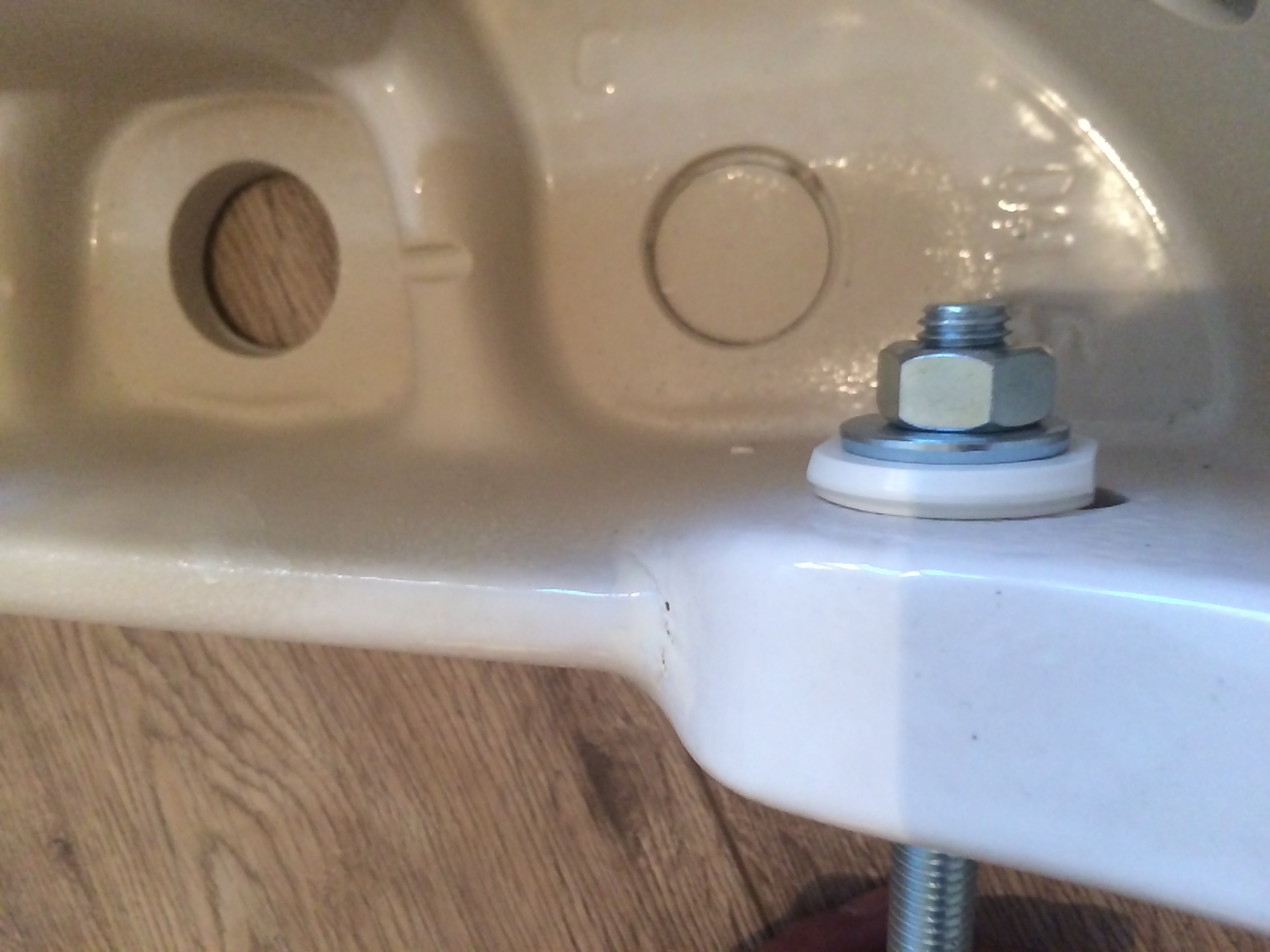

Hitgher, пока не сталкивался с хим анкерами. Надо узнать продаются ли они в нашем городе (Красноярск). Кстати раковина весит раза в 2 больше, крепежа с ней вообще никакого не было. Я пока планирую использовать крепление которое осталось от инсталляции под унитаз, просто с унитазом шло своё крепление. Там пластиковая втулка как раз подходит и шпилька на 12

Александр_124885, Надо узнать продаются ли они в нашем городе (Красноярск). Ну тогда земляк. Я родился и вырос там. Аэровокзальная 8 д. Потом Металлургов 30. http://fischer-market.ru/krasnoyarsk/address

Александр_124885, Есть там и хим состав для кирпича и анкера с сетчатые гильзы. https://krasnoyarsk.leroymerlin.ru/catalogue/himicheskiy-krepezh/

Hitgher, Надо будет почитать как ими пользоваться, да может и на самом деле таким образом все закрепить.

Hitgher, вот так выглядит стена, на которую планируется установка. На остальных фото раковина и крепление которое планирую использовать, ну конечно вместо обычной шпильки будет сантехническая. Или лучше химию все таки рассмотреть?
