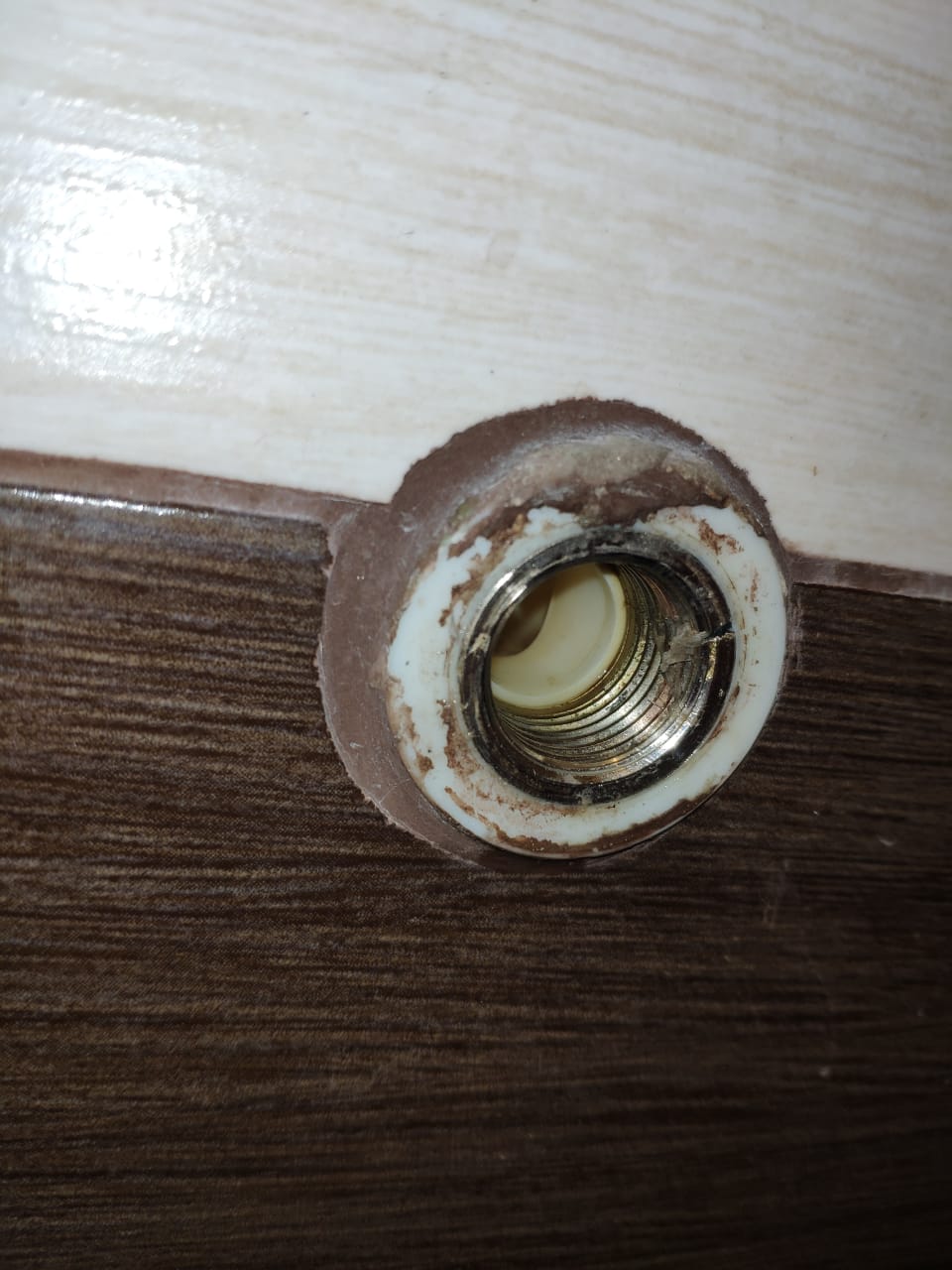

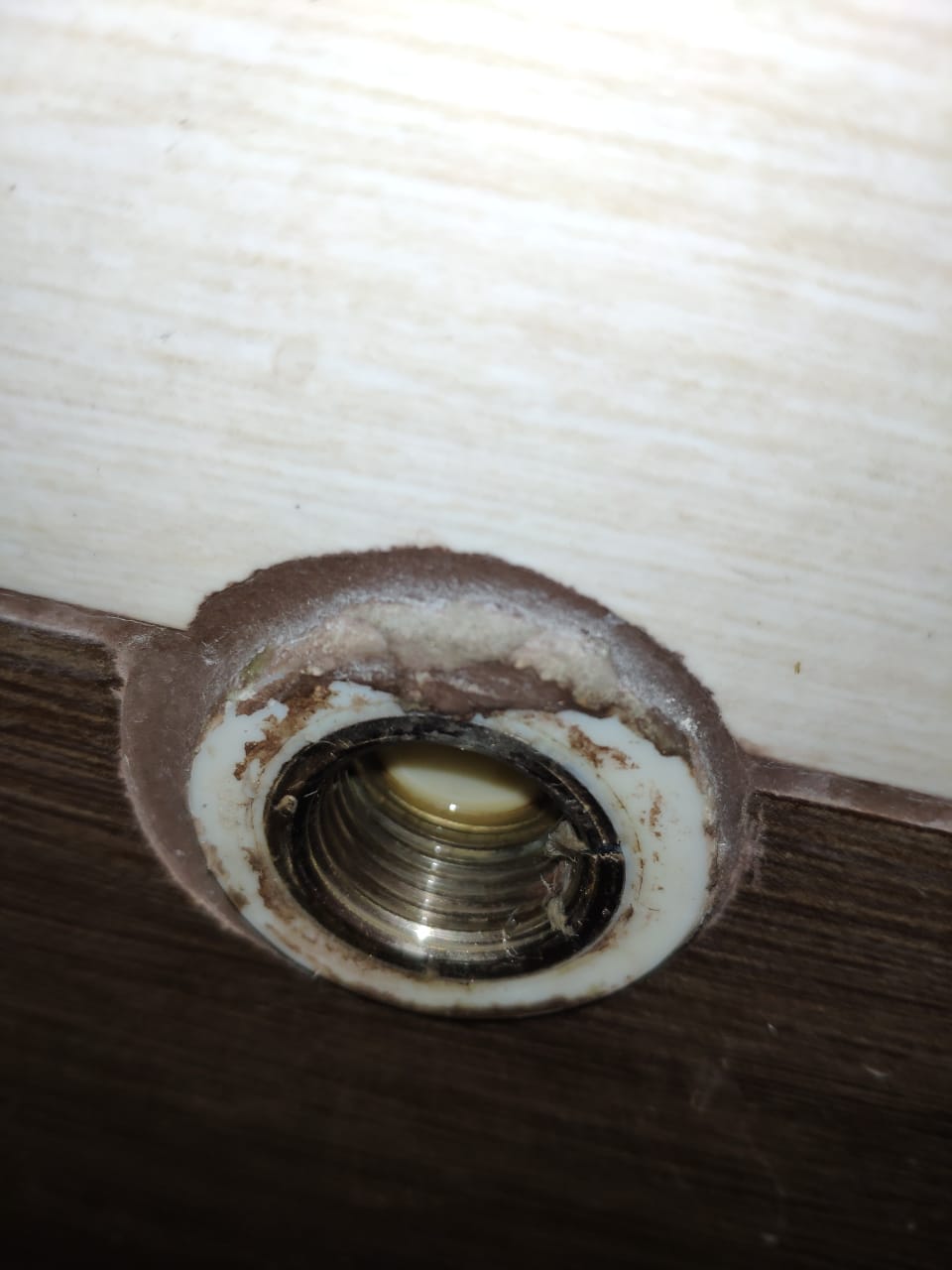

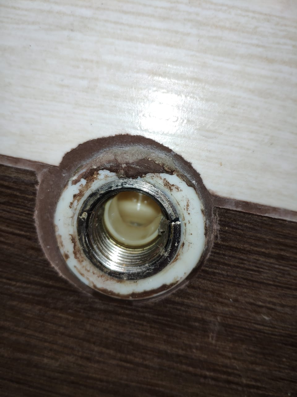

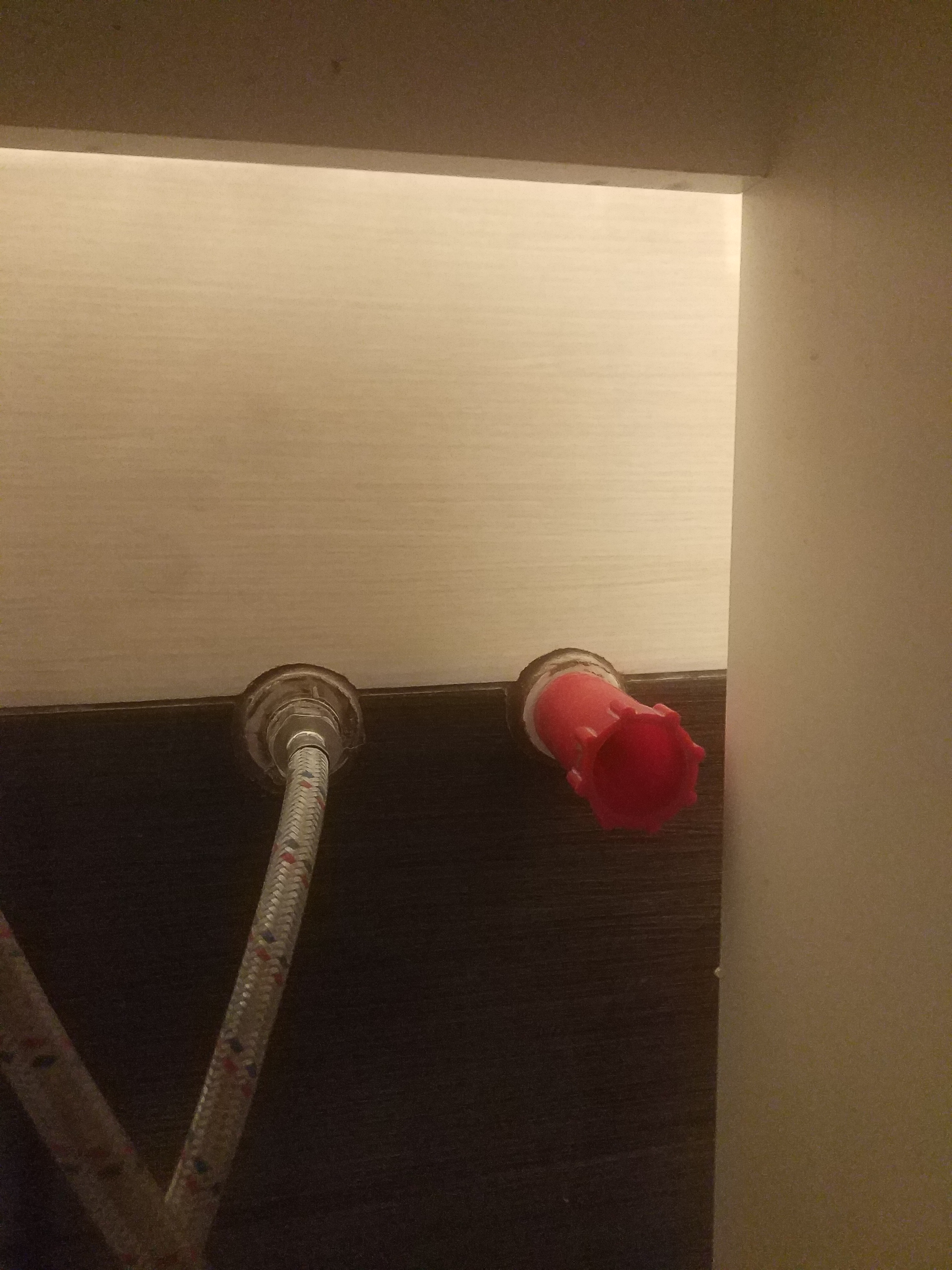

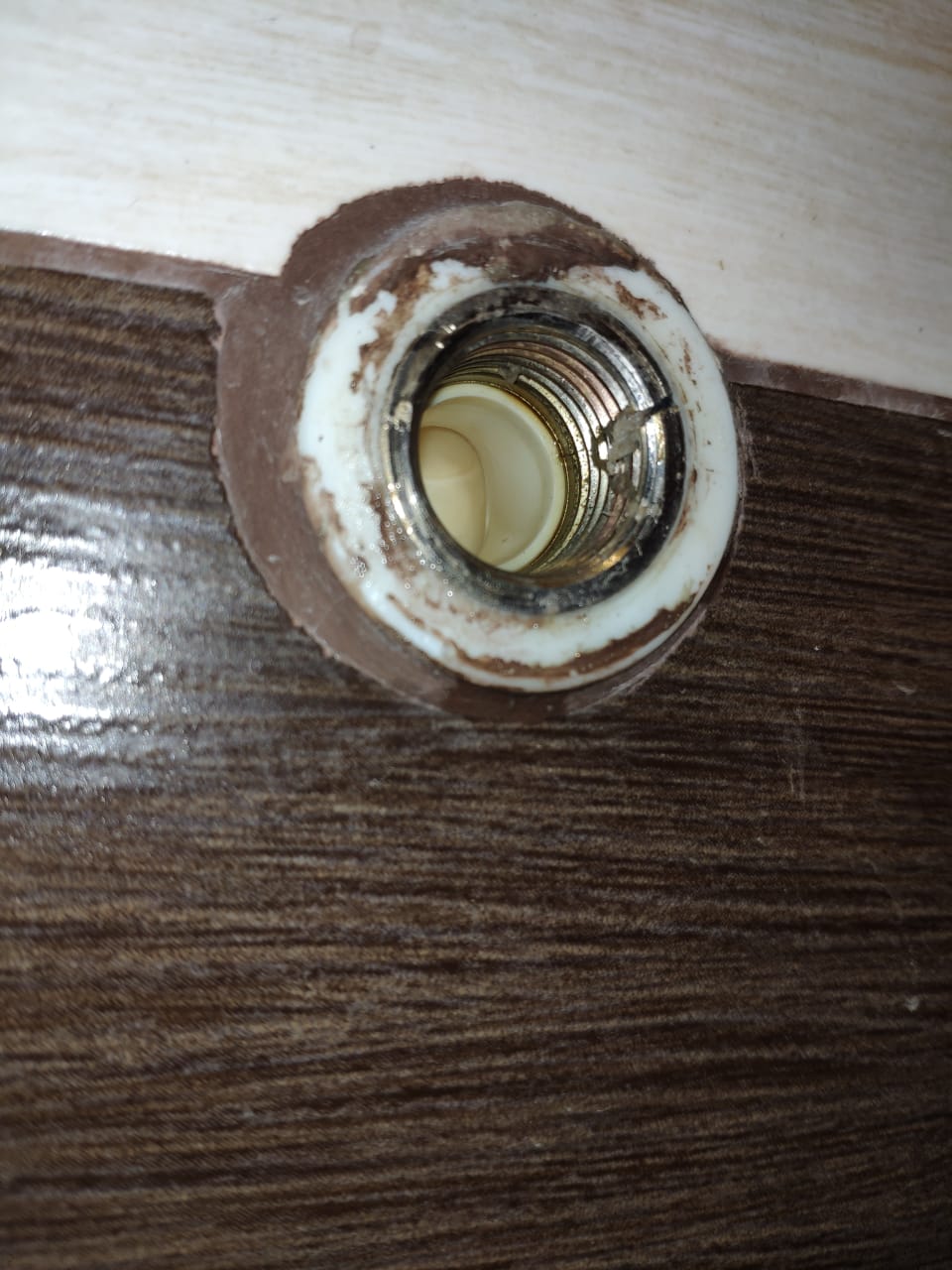

Всем привет! Хотел подключить смеситель, но вода капает. В отводе горячей воды что-то непонятное. Это трещина в резьбе? Как решить проблему без слома плитки? Можно ли хотя бы временно сделать, чтобы не капала вода? Единственное, что держит воду - красная затычка с резиной на конце.

Водорозетку надо менять, без слома плитки не получится.
Но можно временно, трещина вроде не до конца. Помыть почистить, высушить, обезжирить и посадить эксцентрик смесителя на анеробный герметик.
Если будет держать, пользуйтесь. Не будет, снимать пару плиток, переделывать.

Вариант есть - удалить данную металлическую резьбу из водорозетки методом нагрева и извлечения. И впаять при помощи паяльника для полипропиленовых труб в освободившееся пространство муфты соответствующую по размеру фасонину.

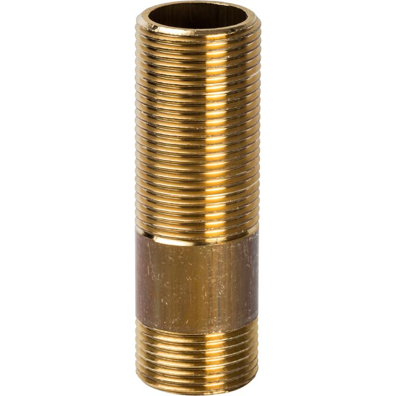

Remonter\/, на эксцентрик наденьте контргайку 1/2", под гайку нанесите герметик, затяните до упора, прикрутите смеситель, дайте сутки полимеризоваться, включите воду.
Вкрутить сгон прямо в пластик и законтрогаить.

На фото резьба треснула/скололась не на всю глубину. Пару витков резьбы остались целы.
Обезжирить и посадить на анаэробный герметик закрутив на всю глубину. Вкрутить сгон или эксцентрик.

Анароб не поможет надолго (он не предназначен для склеивания). треснет дальше и зальете соседей. Меняйте фитинг.
ADM05, анаэроб не закроет щель между лопнувшей вставкой и пластиком. Оттуда продолжит течь.

Гайку такую нашел, но она оделась на ниппель так, что осталось 1-2 мм резьбы. Нашел такую вещь - удлинитель.
Сам по себе он уже имеет фланец небольшой. И в него уже вкрутил ниппель. Ну и прокладку из силикона сделал. На ночь оставил,с утра открыл воду, ничего не капает больше). Уни/мультипак дома не нашел, намазал лен силиконовой смазкой, авось прокатит.
