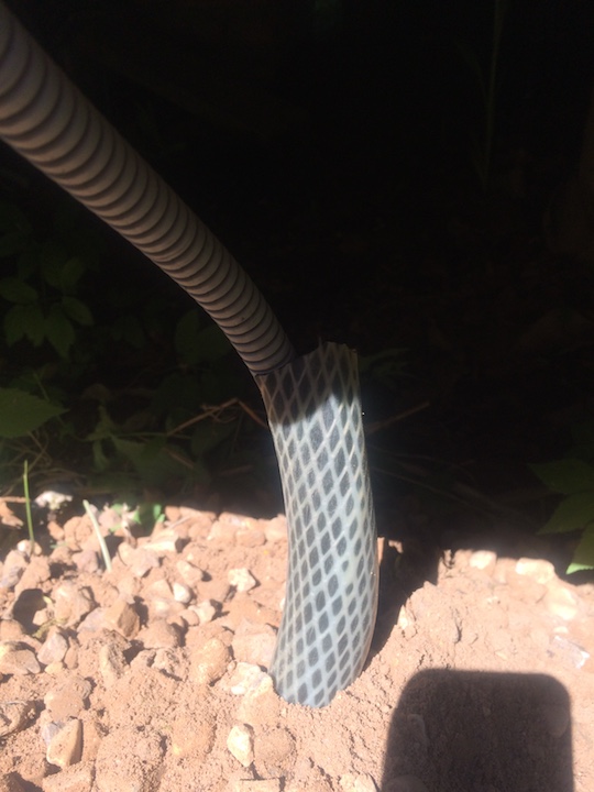

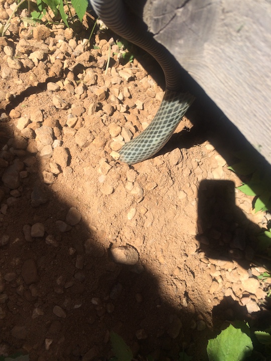

Друзья, добрый день! Повредила газонокосилкой защитную оболочку заземляющего провода в сарае. Ту, которая защищает провода, выведенные наружу, от осадков. Очень сильно и туго, в неколько слоёв, замотала изоляционной лентой для изоляции водопроводных труб, соединив, таким образом, оба конца защищающего короба. Сам провод не повреждён. Куском шланга закрыла всё от прямых осадков и солнца. Присыпала песком со щебнем. Кстати, в этом году железка, которая внизу, в земле (на которую, в случае чего, приходит разряд), обнажилась (просела земля) и я увидела, что самый конец провода с защитой тоже в точности так же заизолирован той же изолентой, и уже самый конец с проводками примотан к железке. Всё это я как следует засыпала тем же щебнем с песком. Фото прикрепляю. Что не так и насколько опасно, в принципе, всё это?

Ничего страшного. Защитная оболочка (гофра) как раз и выполнила свою функцию. Полной герметичности там все равно не добиться даже при целой оболочке. В будущем около кабеля поставьте кусок трубы, бутылки, доску, чтобы защитить от газонокосилки.

Мишутк, спасибо большое! Да, уже появляются маленькие дырочки в гофре, да и сама она за пять лет после установки, несколко утеряла свою прочность. Подумываю перепроверить всю электрику, где нужно - заменить материалы.

OlgaKl написал: и уже самый конец с проводками примотан к железке.
вот это опасно. Должен быть наконечник болт гидроизоляция места подключения

OlgaKl написал: Да, уже появляются маленькие дырочки в гофре, да и сама она за пять лет после установки, несколко утеряла свою прочность.
Серая гофра для улицы не годится.

strider1978, прошла сегодня, полазила. Пока все цело. Дырочки были, видимо, тоже в результате соприкосновения с косилкой. Черная горит. Голубую надо ставить вроде бы?

OlgaKl написал: Черная горит.
Всё горит, была бы температура подходящая. Если траву палить не планируете - чёрная вполне подойдет. Забейте уголок в землю (только не в контур заземления) углом наружу, внутрь уголка притяните провод заземления.
поправлюсь - болт на выходящей из под земли железке. А железка приварена в земле, с изоляцией места сварки
