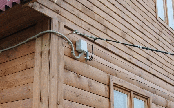

07.06.2019 в 12:42:11
Друзья, а посмотрите ещё, пожалуйста, на мой уличный свет. Главный образом, волнуют провода, торчащие навстречу осадкам.

OlgaKl написал: Главный образом, волнуют провода, торчащие навстречу осадкам.
Осадки - не беда. Беда - солнце. Светлый пластик, как правило, достаточно быстро разрушается под действием солнечного ультрафиолета, и дырки в серой гофротрубе Вы у себя уже видели. Устойчивая к уличному свету изоляция обычно чёрная, и в этом обстоятельстве есть прямая простая связь с актёрским успехом Моргана Фримена.
Последствия разрушения изоляции в кабеле, лежащем прямо на сухом дереве, вполне понятны. Предположу также, что кабели двухпроводные, металлические светильники на фото не заземлены, и при нарушении изоляции внутри светильника могут годами находиться под напряжением.

OlgaKl написал: Друзья, а посмотрите ещё, пожалуйста, на мой уличный свет. Главный образом, волнуют провода, торчащие навстречу осадкам.
В глаза бросается отсутствие петель на проводах перед вводом в светильник. Первый случайный пример из сети, ввод провода не позволяет воде текущей по нему попасть на/в электроприбор:
Можно ещё посмотреть на розетки, выключатели, патроны, и так понятно, что не всё ладно в королевстве подмосковном. Вам стоит этот вопрос в комплексе решать.

OlgaKl написал: а посмотрите ещё
периодически осматривайте (раз в год) если изоляция от солнца потрескается то замените
Лёгкая небрежность автора может намекать...
AlexeyL написал: Устойчивая к уличному свету изоляция обычно чёрная
вы такие вещества у
AlexeyL написал: Моргана Фримена
закупаете оптом или в розницу?
Стойкость полимерной композиции к УФ практически не зависит от её цвета. Например ПВХ шланги итальянских бронированных высоковольтных кабелей с полимерной изоляцией, для открытой прокладки на нефтеперерабатывающих заводах - имеют исключительно ярко красный цвет. А кабели сигнализации - светло синий. Что не так у итальянцев с ультрафиолетом? Большинство кабелей переносной геофизической аппаратуры: особо стойкие к УФ, особо морозостойкие, термостойкие, высокой гибкости - имеют ярко оранжевый цвет! И они больше резиновые чем ПВХ... Но абсолютно стойки к УФ белые оболочки из стекловолокна и фторопласта!
AlexeyL написал: Предположу также, что кабели двухпроводные
Предложу вам - предполагать более обоснованно, собственные предположения. Назовите ширину и толщину белых кабелей на фото в миллиметрах - будьте любезны. :clapping

ПPOPAБ, Если не об итальянцах. Если говорить о резине и полиэтилене то для наружного применения эти материалы пластифицируются сажей (ой, никаких Фрименов). Для прокладки в колодцах, шахтах, тоннелях ПЭ пластифицируется соединениями меди (зеленые). В белых наполнителем является мел, и оне для внутреннего применения. Инфа от изготовителей, например Одескабель.

ПPOPAБ написал: Стойкость полимерной композиции к УФ практически не зависит от её цвета.
Не зависит.
Но AlexeyL ведь написал "обычно".
Из того, что можно купить в подмосковных хозяйственных или Леруа-Касторамах и т.п., у всего, что УХЛ1,5 (ВВГ всех видов и КГ)-- оболочка практически всегда черная, УХЛ4 -- белая, серая, цветная какая-нибудь (но может быть и черная). Как-то видел белый ВВГ, но давно, и в Электромонтаже, а не на рынке.
На вид у топикстартера ПУНП какой-то, сейчас у него много новых названий, а в леруе и просто ПУНП, ПУГНП в изобилии. И эти провода дождь, мороз и солнце держать не обязаны.
На практике ПВС на солнце живет десятилетиями при всей своей белизне и УХЛ4, не держит только работы в мороз. Но то ПВС, что от этих пунпоподобных ожидать -- неизвестно.
