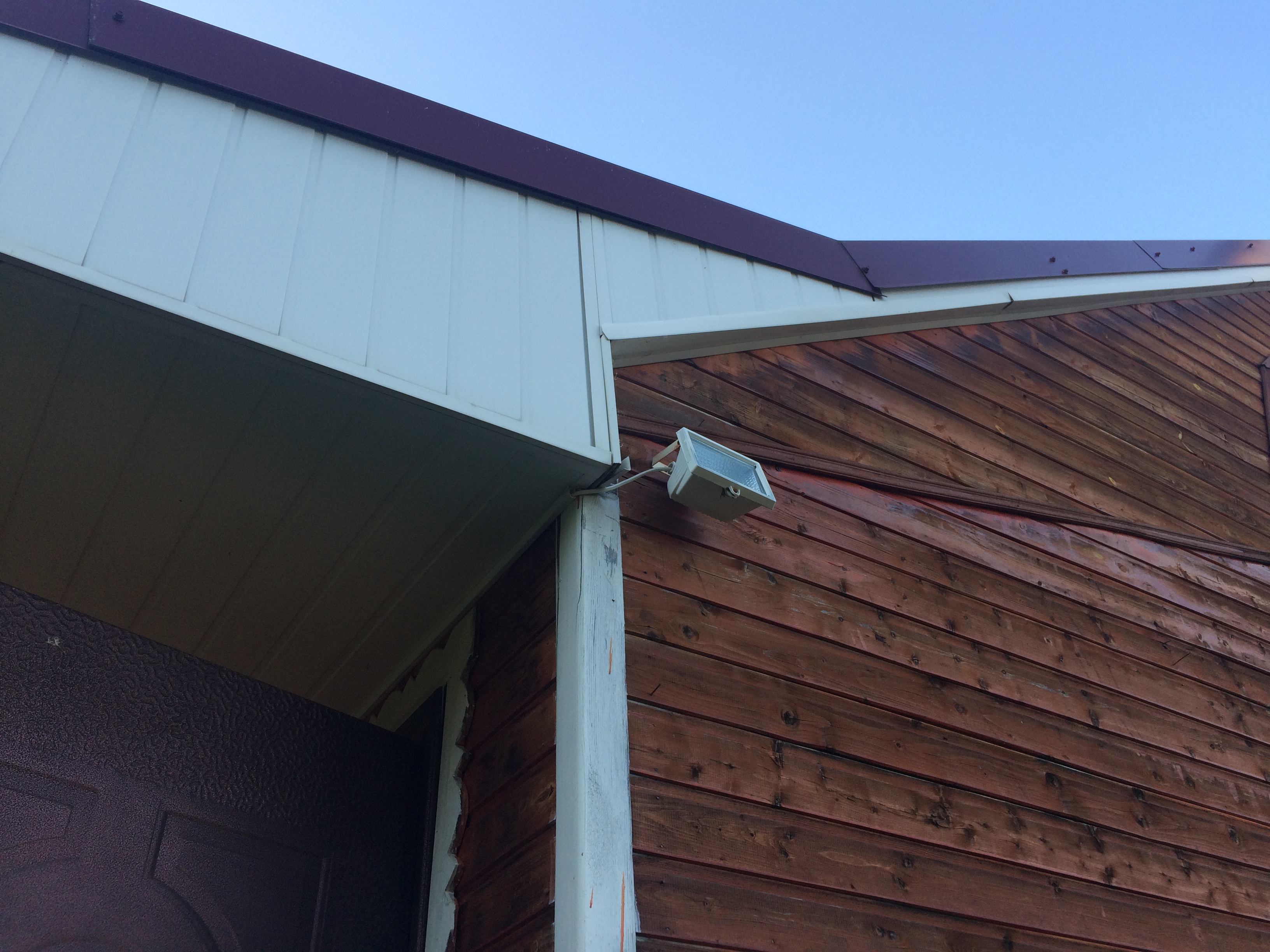

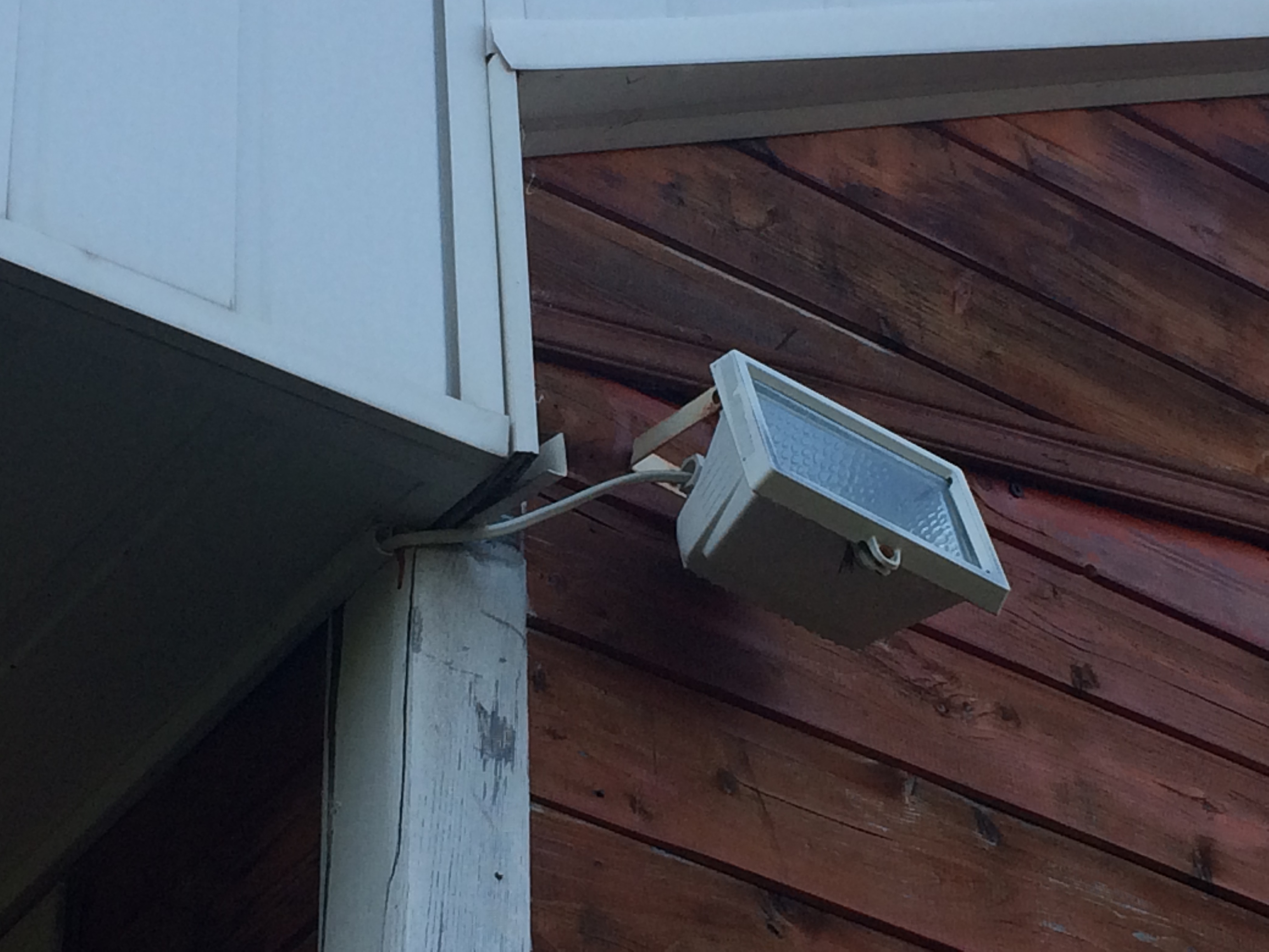

OlgaKl написал: Друзья, а посмотрите ещё, пожалуйста, на мой уличный свет. Главный образом, волнуют провода, торчащие навстречу осадкам.
OlgaKl, а я вот, пока тут споры о цветах идут, присмотрелся к вводам в светильники.
На вид у вас плоские провода заходят в уплотнения светильников. У простенького светильника, что на фото 1-2, сальник может быть и мембранным -- т.е., простая резинка, туда плоский провод можно, если аккуратно. Но и то не факт, что там мембрана. А на фото 3-4 у вас светильник с цанговым сальником, в него можно только круглый провод/кабель. Если там плоский провод (на фото не очень видно), то считайте, правый светильник у вас просто без влагозащиты.
