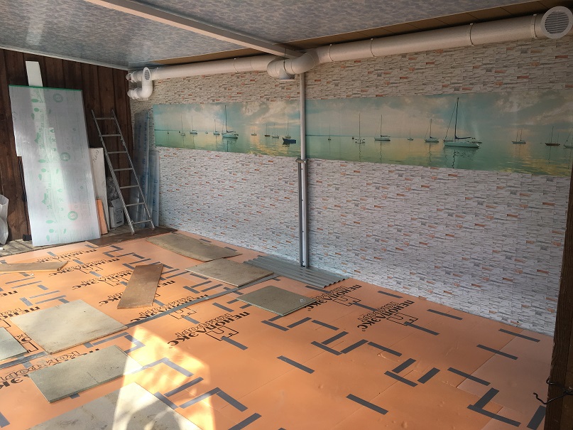

Теперь выравниваем пол из песка. Лазерный построитель плоскостей рулит, конечно. Топтались всей семьей. Сосед даже
дал бензиновую топталку, но попользоваться не решился - воняет она ужас как. После предварительного выравнивания
при помощи вертикального бруса с ручками, выровнял правилом, заодно убрал камушки. Поверх песка кладем пеноплекс 50 мм. Если этот не справится, то и толще тоже не поможет. Соединял пластины скочем только чтобы не разъезжались. герметичность тут вредна, вода так или иначе будет, пусть уходит в песок через щели. Это оказалось правильным решением, вода есть.

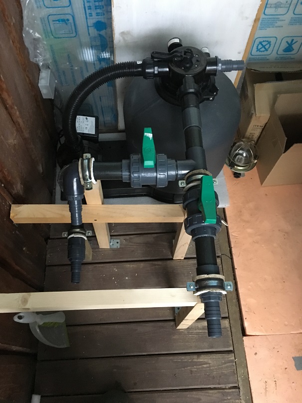

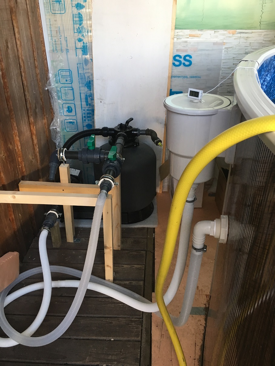

Теперь гидравлическая обвязка. Насос и фильтр совершенно необходимы, остальное - как пойдет.
Поскольку я задался целью купаться долго, то есть рано начинать и поздно заканчивать, то главное - тепло. Обогреваться электричеством мне не по карману. Если воздух еще можно нагреть, то воду - точно нет, денег не хватит. Одна из стен помещения - стена бани. За ней парилка, которая у меня очень хороша. Сверлим дырку туда, вставляем теплозащищенный вентилятор. Охапка дров в банную печку, в парилке 110, включаем вентилятор - и горячий воздух идет в помещение бассейна, и там тепло. Ну, это на словах так. Реально не совсем. То есть все запустил, все заработало. ДЫрку прикрыл декоративной накладкой. Первой не выдержала накладка, при температуре 130 она пошла винтом, пластик поплыл и только что не капал. Обжигаясь, снял ее на фиг. Вторым умер вентилятор, хотя должен держать до 140 градусов по паспорту. Вскрытие показало разрыв обмотки. Перемотать нереально, пошел в помойку. Теперь просто дырка в стене, но и она работает отлично. В парилке 100-110 и горячий воздух своим ходом идет в помещение бассейна. Эффективность не высока, но есть. Планирую вообще сделать окно в парилку, тогда тепла в бассейне будет много больше. А если нужно попариться, то окно будет закрываться двумя ставнями - внутри и снаружи стены. Показывать особо нечего. Дырка и дырка.

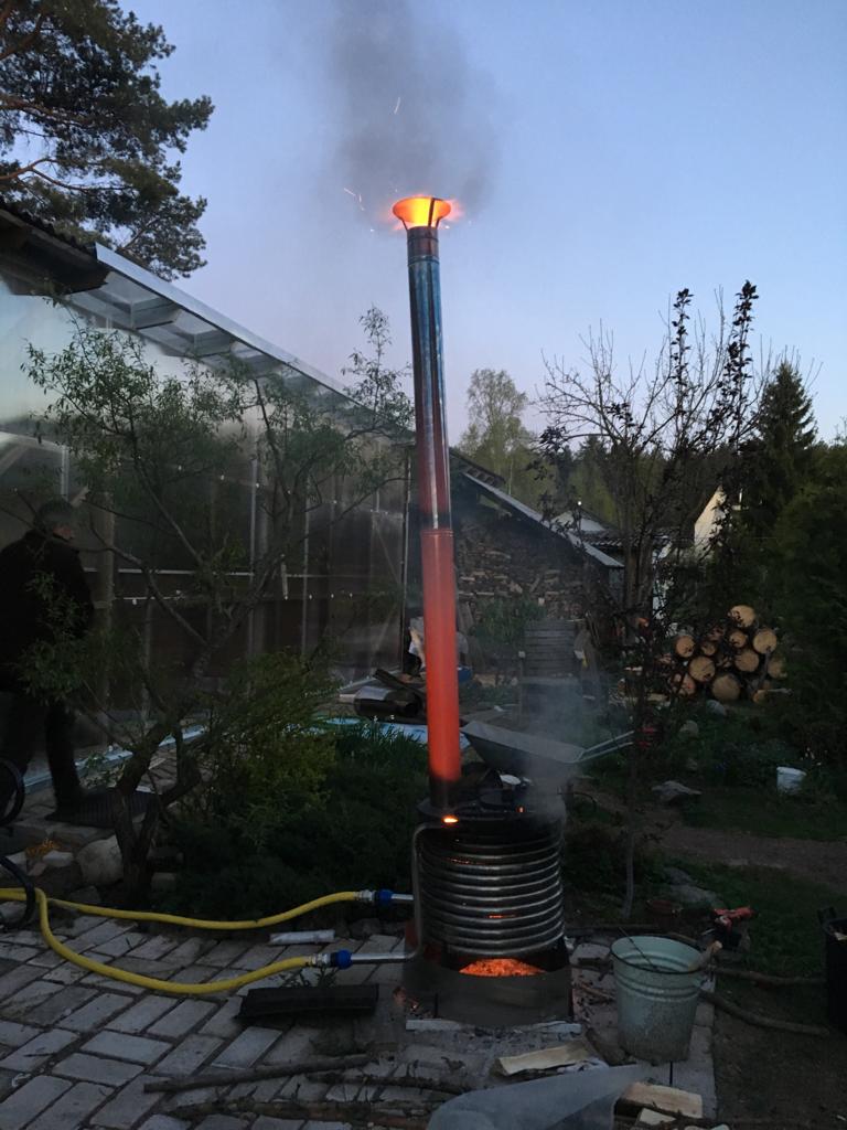

Самое проблематичное - как греть воду? Но интернет эти проблемы тоже решил. Умельцы делают спираль из нержавеющей трубы и топят внутри трубы костер. А по трубе насосом гонят воду из бассейна в бассейн. Спираль купил, остальное смастерил. При объеме воды в 21 тонну за целый день топки костра (10 часов) можно поднять температуру на 5 градусов. Конечно, есть нюансы. Потребовалось закрыть спираль крышкой, иначе неэффективно. Сначала сам смастерил крышку, но замучился при топке, и купил готовую там же, где спираль. Теперь все удобно. Насос оказался слишком мощный для этих дел, вода пролетает, нагреться не успевает. На самом деле, конечно, все успевает, но рукой не чувствуется тепла и как-то странно. ПРишлось понизить эффективность насоса. работает в четверть возможностей, зато из шланга в бассейн течет горячая вода. Сейчас у меня вода 28 градусов, подтапливаю через день по паре часов.

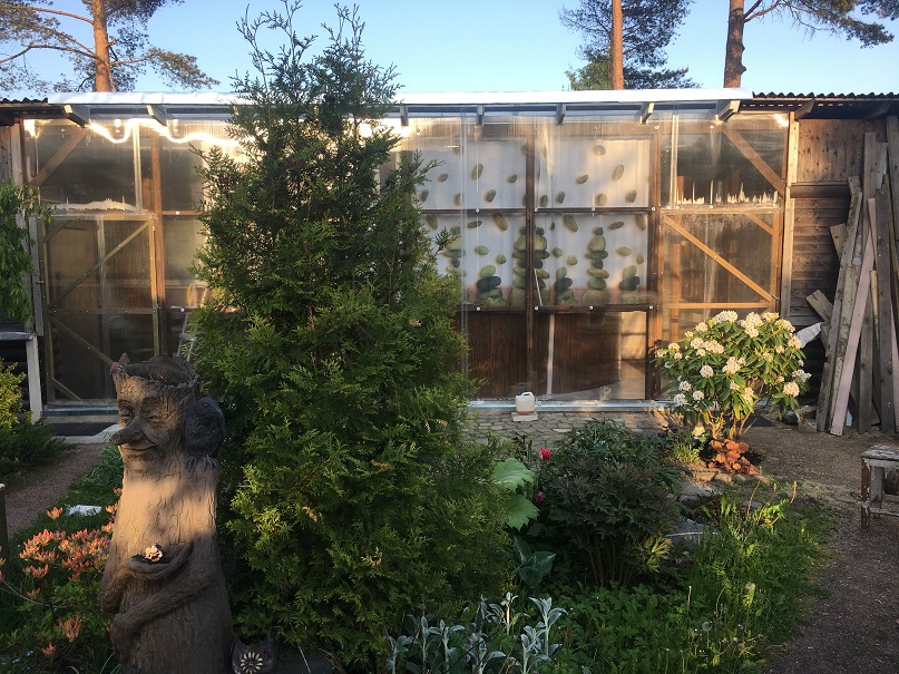

Открытие купального сезона состоялось 20 мая, питерцы знают, что это результат неплохой. Вода была 26, воздух 29. Сейчас вода теплее. Выглядит примерно вот так.

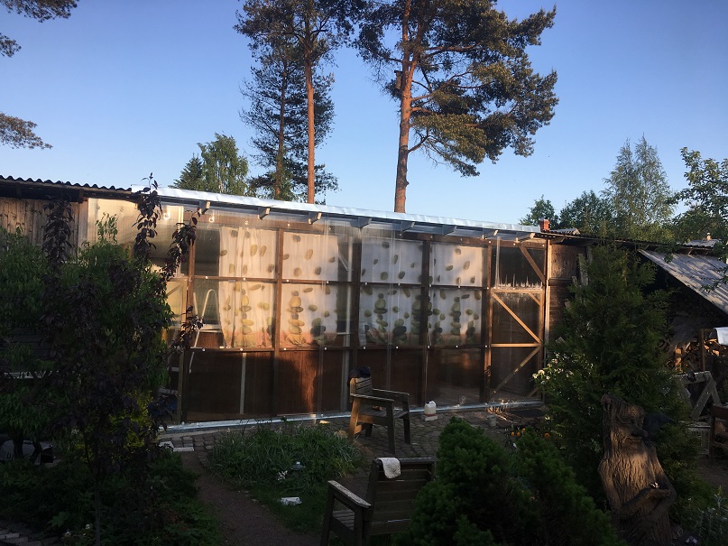

Еще фотки фасада и внутренностей
