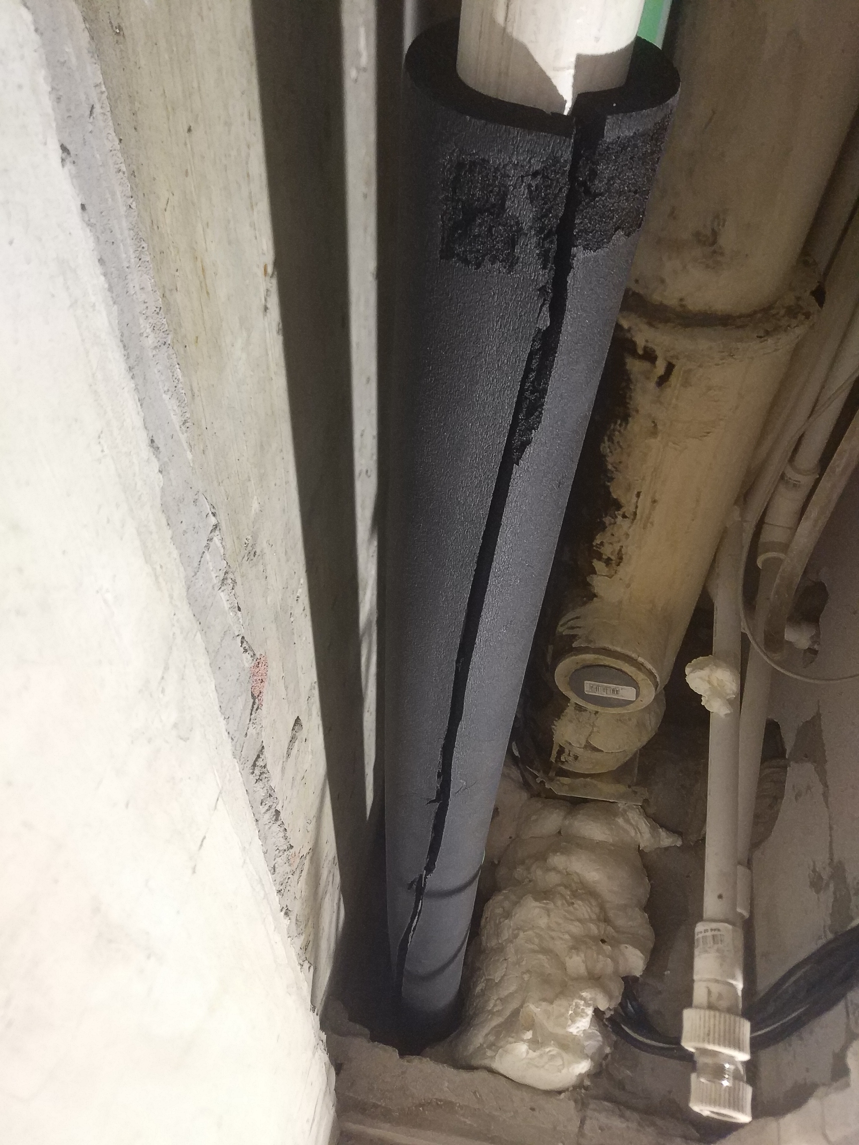

Всем привет! Подскажите, нужно ли эту изоляцию дополнительно проклеивать скотчем? Если надо, то каким? Армированным? И как быть на муфтах? Там изоляция не нужна?

Remonter\/, по хорошему склеивают, торцы изоляции обмазывают клеем (моментом) дают выдержку 7-10 мин, затем прижимают.

11.06.2019 в 14:34:05
плюс стяжки или проволока не будет лишним

Remonter\/, на муфтах - либо разрезы на основной изоляции с утягиванием её, либо обмотка отдельной полосой.

Всем спасибо! Думаю, серый армированный скотч подойдет больше всего.

Remonter\/- отвалится ваш серый скотч через месяц. Только клей по стыку и безо всякого колхоза со стяжками и проволкой.

У к-флекса есть своя лента. http://klimatron36.ru/catalog/lenta-samokleyushhayasya-k-flex-st/

Remonter\/, скотч высыхает и отваливается, факт.

Существуют скобки для удержания на момент склеивания... Но сейчас не смог найти. Может, вывели из программы.

cineman, любые способы обращения с теплоизоляцией имеются в разнообразии, в том числе на данные скобки зацепить можно, и без клея. Их только найти требуется, не вывели. И черный широкий скотч предназначенный для этого. А серым скотчем мотать лишь в несколько оборотов для крепкого держания, иначе отклеивается со временем как отметили выше.
