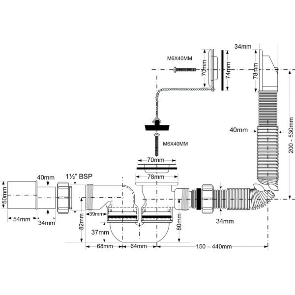

16.06.2019 в 11:23:00
KNOOP, правильно смотрю описание "MRB1 Трап (1 1/2'х40мм) для ванн "стандартный" с переливом (L368ммхD34мм)", что L368мм это всего длина трубы перелива? Мне ее сразу надо менять на гофру большей длины или модель MRB1-EX для ванной с такими размерами?
Вы молодец, что обратили внимание на этот размер. Хорошо, что я не заказал данный сифон, мне бы длины гофры 368 мм никак не хватило. Кстати, у Viega, модель 6387.35 (311537) длина перелива аж 600 мм, хватит для любой ванны.
Что касается McALPINE, то у них лишь одна модель (из простых, не-автоматов) выпускается с раздвижным переливом (L380-700 мм х D34 мм) - это, как Вы правильно написали, MRB1-EX. Остальные сливы длиною 368 мм максимум. Смотрел здесь.

Да чёрт их поймёт, в Интернете пишут что угодно, даже на официальных сайтах. Поэтому я всегда и спрашиваю совета на форумах у специалистов, а не слепо доверяю Гуглу с Яндексом. Вполне возможно, что L368 мм - это минимальный размер трубы у перелива, что примерно соответствует минимальному размеру и у MRB1-EX - L380 мм. На фотографиях у остальных моделей тоже гофра, которая должна иметь переменную длину, так почему же указан фиксированный размер, а не минимальный и максимальный? Наверняка напутано с размерами, но не убедившись воочию, покупать нельзя.

Zac, гофру можно отрезать, если длинная , или оставить - так пустить по дуге (хуже). Отрезать, если внутри нет троса.
У норм производителей указано под какие ванны подходит. На сайтах продавцов бывают ошибки в картинках - ищите каталоги производителей

Zac, вот и минимальный, и максимальный размеры для MRB1-EX:
Где тут минимум в 380 — не понял.
