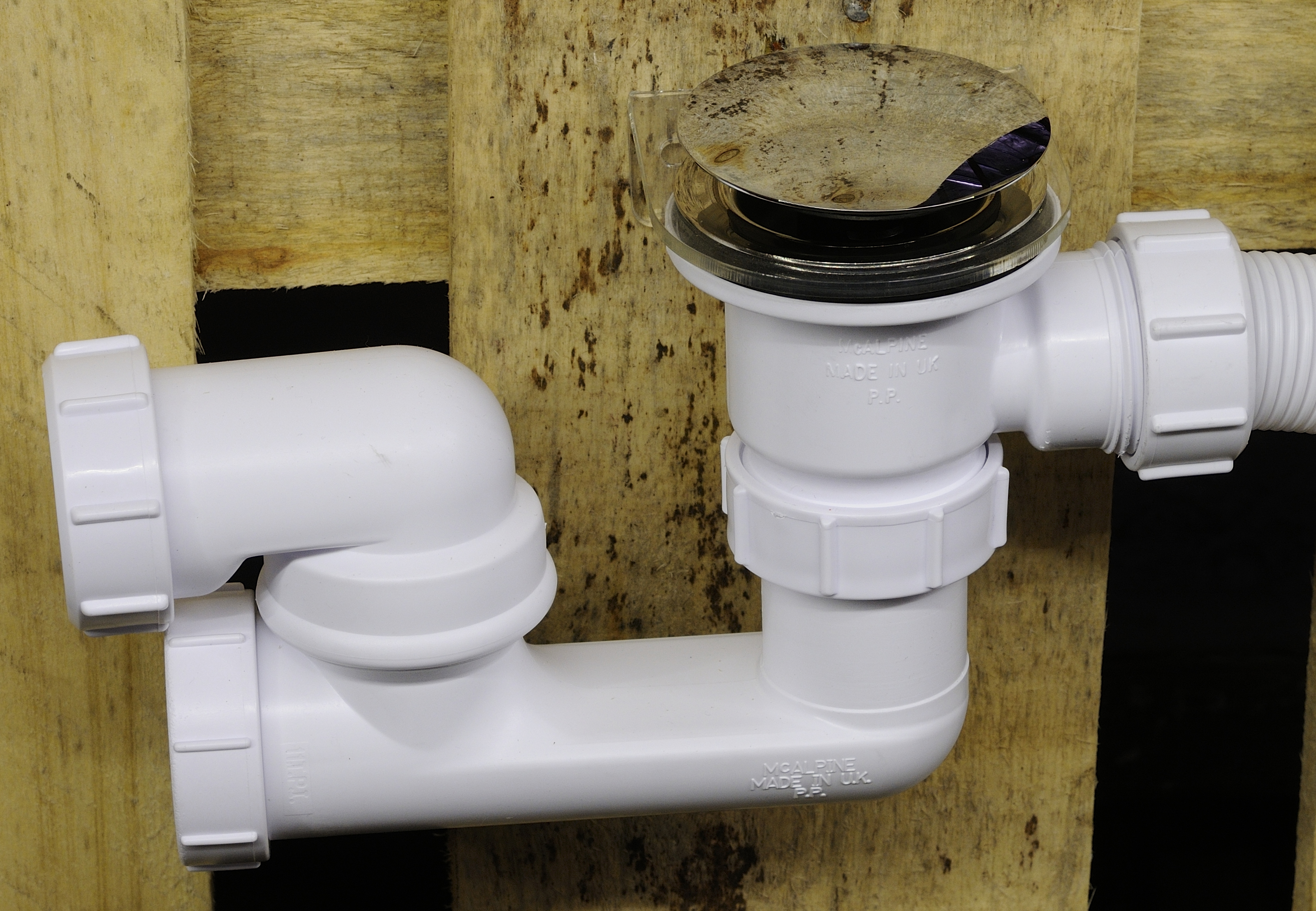

KNOOP написал: Zac,МакАлпайн точно выпускает с цепочкой-пробкой. Трап для ванны McALPINE MRB1
KNOOP, правильно смотрю описание "MRB1 Трап (1 1/2'х40мм) для ванн "стандартный" с переливом (L368ммхD34мм)", что L368мм это всего длина трубы перелива? Мне ее сразу надо менять на гофру большей длины или модель MRB1-EX для ванной с такими размерами?

marron, за крайние лет 20 ни одного перелива с цепочкой и пробкой не устанавливал и соответственно в руках не держал, чтобы давать совет по их конструктивному различию и целесообразностью докупки/замены трубки перелива.
Но, судя по монтажу полуавтоматов, как правило, длины трубки хватает, и в некоторых случаях бывает необходимость её укорачивания.
Вообще, больше монтирую слив-налив-переливы , так при их монтаже бОльшая проблема не длина трубки перелива ( повторюсь: как правило хватает длины!), а длина тросика управления при установке на дизайнерские и эксклюзивные модели! Вот где нужно уделять внимание!
В Вашем же случае проще проконсультироваться при покупке непосредственно в магазине из наличия слив-переливов.

У меня пока замена ванны в теории. Придется сначала в один магазин идти ванну мерить, потом во второй сифон. И надеяться, что и то и то есть в наличии. Мне с пробкой-цепочкой не принципиально, но субъективно кажется, что клик-кляки и полуавтоматы из-за своей пробки должны иметь меньшую скорость слива воды. И максимум скорости слива еще и у s-образного сифона, чтобы не стоять по щиколотку в воде при использовании тропического душа (при условии, что правильность уклона канализации сантехник вроде перепроверит)

marron написал: Мне с пробкой-цепочкой не принципиально, но субъективно кажется, что клик-кляки и полуавтоматы из-за своей пробки должны иметь меньшую скорость слива воды.
иллюзия
marron написал: И максимум скорости слива еще и у s-образного сифона, чтобы не стоять по щиколотку в воде при использовании тропического душа (при условии, что правильность уклона канализации сантехник вроде перепроверит)
см выше... Выбирайте слив перелив по хорошим отверстиям в решетке слива (три-четыре тонких перемычки), а не пластина с мелкими круглыми дырочками (под доработку до ума надфилем :))

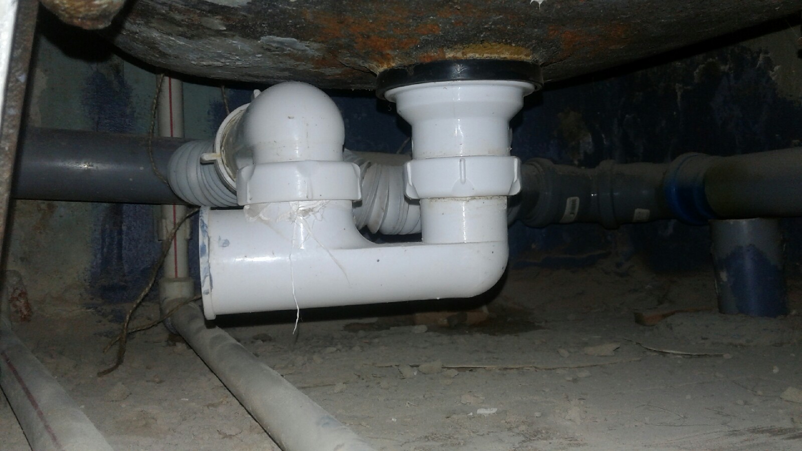

Сейчас стоит такой, сантехник из УК грил менять на какой-нить другой, если место позволит, типа заужение неправильное: половина сектора d40 (на гофру не смотрите, это временная мера) Но у того же McAlpine подобное тоже встречается это такой компромисс: сохранить компактные габариты и правильную высоту гидрозатвора соблюсти?
Будет ли в таком случае лучше поискать модель McAlpine MRB11. Тоже клик-клак, а то с тросиком еще более непривычно.

KNOOP написал: marron, за крайние лет 20 ни одного перелива с цепочкой и пробкой не устанавливал...
KNOOP, я вот например, был вынужден в течение года избавиться от двух красивых фирменных (Hansgrohe и Viega) полуавтоматов и поставить такой же фирменный, но с пробкой на цепочке (McAlpine MRB1). Потому что в автоматах в трубках перелива почему-то быстро нарастала мерзкая вонючая слизь, в ванной воняло канализацией. Лучшая вентиляция этой трубы в обычной обвязке (постоянно открытые отверстия как перелива, так и слива) избавила от проблемы.
